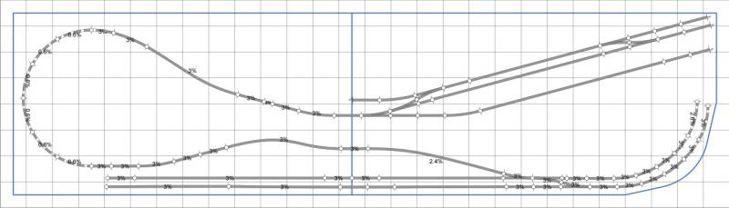

Ik wil het begin en einde van de hellingen maken vanuit een vaste verbinding. Oftewel een plaat met het baanniveau en daaruit het eerste/laatste stuk van de helling zagen. Dan krijg je geen knik. Je hebt gelijk dat ik er met de proefopstelling ook rekening mee moet houden.
Ik heb het aan de rechterkant nu hertekend zodat daar nog één stuk van 30 graden met straal 2 in zit. De rest is 3 (van Roco: 26,2 cm) of groter. Dat laatste stuk kan er misschien ook nog wel uit, maar dan moet ik ook de buitenbocht hertekenen, dat probeer ik later nog wel.
De bocht in de helling van de enkelsporige lijn, kan ik denk ik gedeeltelijk ook in 26,2 aanleggen. Ik wil 'm namelijk vrij houden van het schaduwstation, zodat ik daar nog bij kan.
En ik kan misschien iets eerder beginnen met de helling. Die begint nu nadat het enkelspoor van de hoofdlijn aftakt. Ik kan de hoofdlijn al wat meer omhoog laten lopen. Dan liggen de wissels wel op een helling, maar die kan ik ook heel flauw maken. Bv. 1% of zo.
Nu heb ik daar trouwens hele ruime wissels van Peco getekend. Dat kan wat minder ruim, en daardoor win ik ook weer iets meer lengte voor de helling.
Het kopstation ligt nu 11 cm hoger dan het schaduwstation. Daar kan ook nog iets van af (maximaal een centimeter). Dit is allemaal iets om met de proefopstelling te proberen (behalve die wissels dan, want ik ga ze niet kopen om effe te proberen).
Ik ben nu toch weer aan de slag gegaan met engelse wissels:
Het derde spoor van boven en het onderste spoor (in het schaduwstation) zijn dan bedoeld voor de keerlussen.
Zijn engelse wissels betrouwbaar genoeg in een schaduwstation of loop ik dan het risico dat er regelmatig een trein ontspoord?
Weliswaar komt het op wieltjes te staan, en kan ik er dus redelijk makkelijk bij, maar toch is dat natuurlijk niet de bedoeling.
Grt, Wim

Als je een 180* helling maakt uit 1 stuk, zul je zien dat dat niet werkt, knip maar eens een stuk karton in die vorm en het wijst zich vanzelf waarom niet. (niet stiekem het karton buigen)
Wissels op een helling gaat goed, als ze maar plat liggen en er geen spanning van een andere rail (vooral bochten) op staat want dan gaat ie slecht 'om'.
Mijn ervaring met engelse wissels van minitrix (15*) zijn goed, geen problemen mee gehad.
Heb mijn vaste baan afgebroken en ben nu ook bezig met modules waarin ook kruiswissels van 30* komen te liggen maar denk zelf dat zich daar geen problemen voordoen. Rustig rijden is wel belangrijk.
Ben nog even met de vinger langs de keerlussen gegaan maar de lus rechts heeft, met deze opstelling, totaal geen functie meer als keerlus.
gr Leo

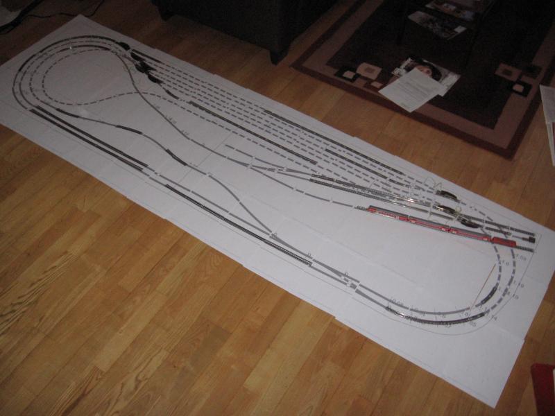

Ik heb die laatste 'even' uitgeprint op ware grootte (42 pagina's), zodat ik een wat beter gevoel van verhoudingen krijg. De rails die ik heb, heb ik erop gelegd. Ik heb nog flink wat rails te kopen :P.
 Het is natuurlijk nog wel tweedimensionaal, maar het lijkt toch goed te kunnen zo:

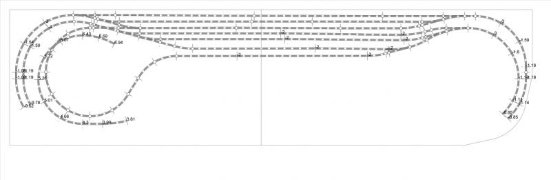

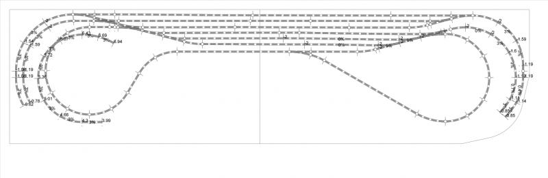

Ik ben nog wat verder aan het tekenen geweest.
Een paar sporen erbij in het schaduwstation, en de opmerkingen die ik hierboven maakte verwerkt.
Het wordt nu allemaal minitrix, want ik heb voor een leuke prijs een stapeltje wissels op de kop kunnen tikken.
De lange bochten zijn bijna allemaal radius 3 (Roco: 26,2) of groter. Alleen de keerlus en één stukje in de binnenste baan van het tweespoor is nog 22,8 (radius 2).
De hellingen zijn maximaal 3% en in de krappe bochten kan ik ze zoveel mogelijk vermijden. Van het dubbelspoor ligt aan de rechterkant maar een klein stukje van de bocht (binnenste spoor radius 29,5) in een helling. Aan de linkerkant iets meer dan een kwart cirkel (het binnenste spoor verloopt daar van radius 22,8 naar 32,9. De helling begint precies op het enige stukje met radius 22,8 wat in het dubbelspoor ligt :-[ Daar kan ik misschien nog wel wat shufflen om dat te voorkomen).

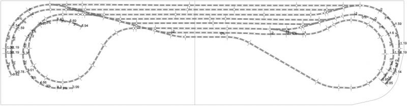

Het schaduwstation en de hoofdbaan:

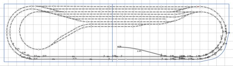

De afgelopen weken ben ik doorgegaan met ontwerpen. Ook heb ik besloten dat ik de baan niet in mijn inpandige berging doe, maar in de woonkamer. Ik heb namelijk een hoek in de woonkamer waar ik verder niet veel mee kan. Daar stonden wat kasten, maar die heb ik verplaatst.
Effect is dat de baan iets langer kan worden: 2,90x0,75. En ik hoef 'm niet elke keer uit elkaar te halen :)
Inmiddels heb ik op de linkerhelft ook nog een spoor naar een 2e (klein) schaduwstation gelegd.
Het station Rothenburg wordt daardoor een belangrijker knooppunt. Fictief loopt de enkelsporige lijn ook door naar rechts. Misschien dat ik met de bouw daar nog een tunnelingang maak.
Voordeel van deze opzet is dat het relatief makkelijk is om in de toekomst de baan uit te breiden. Dat kan overigens niet waar ik nu woon, maar het is ook niet mijn planning om hier de rest van mijn leven te wonen.
Het zichtbare deel:
Ik heb de Vollmer-catalogus al 'geplunderd' om voor mezelf een beeld te krijgen hoe het dorpje er uit kan zien.
Het bovenniveau met klein schaduwstation:
En het grote schaduwstation:
Het plan maakt gevarieerd treinverkeer mogelijk.
Ik vraag me alleen wel af of de opstelsporen in de keerlus ook inderdaad op deze manier kunnen met digitaal bedrijf. Als daar treinen staan opgesteld en er komt een trein de keerlus binnenrijden, levert dat dan problemen op?
Grt, Wim

Wanneer ik naar je schaduwstation kijk dan kan ik wel van de buitenste baan naar binnen toe maar niet meer van binnen naar buiten...
dvdbrander
  • Berichten: 440
Re:Baanplanontwerp spoor N
« Reactie #28 Gepost op: 24 March 2011, 08:02:28 »
kan wel, als je aan de linkerkant binnenkomt en je blijft zo hoog mogelijk rijden kom je aan t eind 1 wissel naar links tegen en dan 2 van rechts.
Maar inderdaad treinen vanuit het schaduwstation moeten eerst een rondje baan doen voordat ze buiten kunnen komen.

Je kunt inderdaad niet van binnen naar buiten, maar da's niet erg.
De hoofdbaan is dubbelsporig, de bovenste 2 sporen in het schaduwstation zijn voor het buitenste spoor.
Het 3e spoor van boven gaat naar de keerlus, die bedoeld is voor de treinen vanuit het kopstation. Dit spoor wordt dus niet als opstelspoor gebruikt.
Dan nog 3 sporen voor het binnenste spoor van het dubbelspoor.
Als ik alle sporen voor beide kanten wil kunnen gebruiken, kost me dat 20-30 cm aan treinlengte.
Edit: ik ga er nog eens over nadenken of dat anders kan, ik zie nog wel mogelijkheden.
