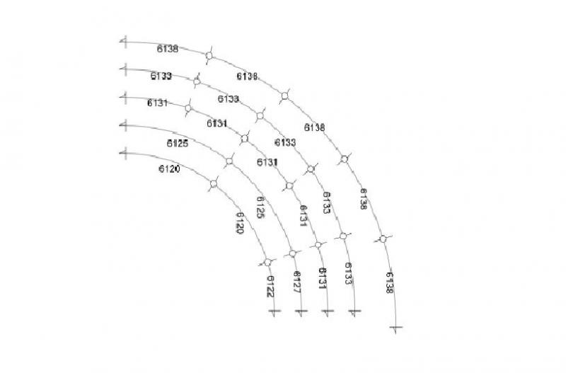

beste medespoor genoten,
ik ben met een nieuw plan bezig met Fleischmann Ho profirails
Pagina 6
maar nu wil ik graag mijn bochten wat groter gaan maken.
minimale bocht in de snelheidsgebieden wil ik de 6125 gebruiken
dat wordt dan de binnenste bocht.
ik dacht dat de 6138 de opvolgende bocht zou zijn die evenwijdig zou lopen. maar helaas dit blijkt niet zo te zijn...
de 6120 en 6125 zijn echt opvolgers maar helaas deze 38 kan niet naast de 25 liggen.
weet iemand hoe dit op te lossen?
mvg Mark
Joost Ve
  • Berichten: 75
Re:fleischmann bochten, hoe goed te leggen?
« Reactie #1 Gepost op: 11 February 2011, 11:28:00 »
6120 en 6122 is R1
6125 en 6127 is R2
6131 is R3
6133 is R4
6138 is nog ruimer.
Je hebt 5 stuks 6131 nodig voor een kwart cirkel, datzelfde geldt voor 6133.
Deze bochten zitten niet in standaard sets, zijn los te koop, op beurzen vaak wel te vinden.

even een overzichtje gemaakt van de rails.
ik zie nu echt dat de 38 buitensporig is
echt alleen bedoelt voor het rechttrekken van de rails na een wissel.
« Laatst bewerkt op: 11 February 2011, 13:34:53 door MC »

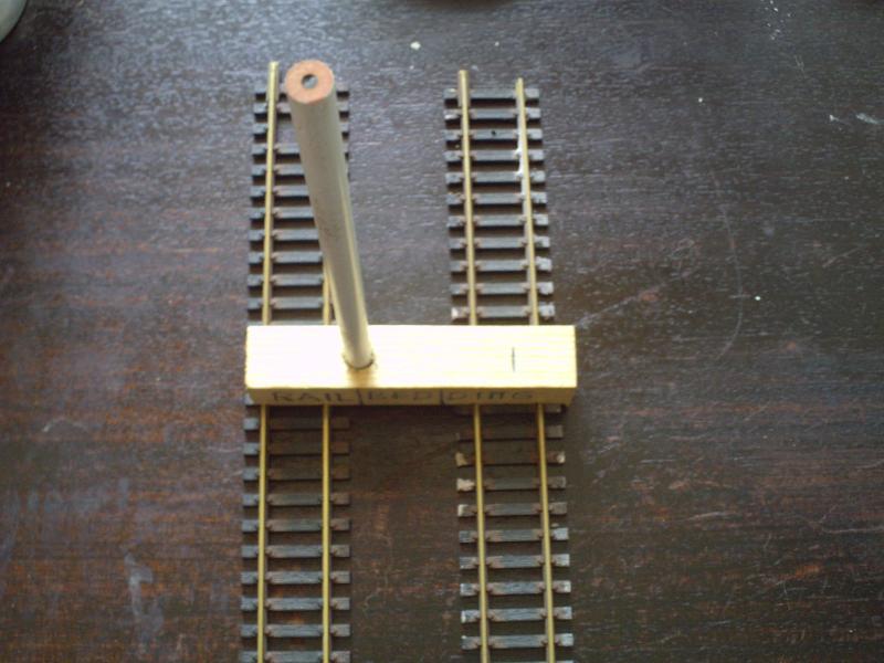

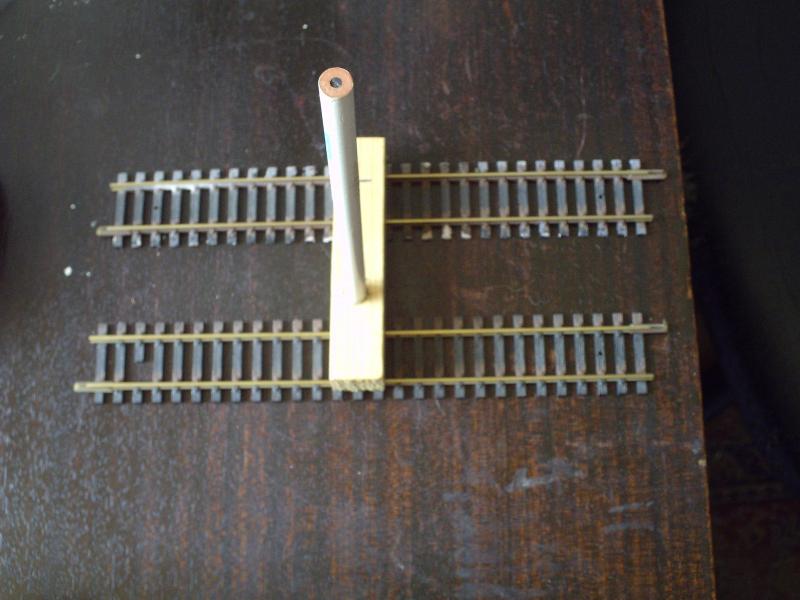

Je weet toch hoe je een passer kan maken.
Zo teken je elke radius die je zelf wil.
Velen richten zich op het midden van de rail en richten de nagelgaatjes uit op de getekende lijn.
Persoonlijk teken ik de binnenzijde van de rail en leg de buitenzijde van de biels mooi met de lijn mee.

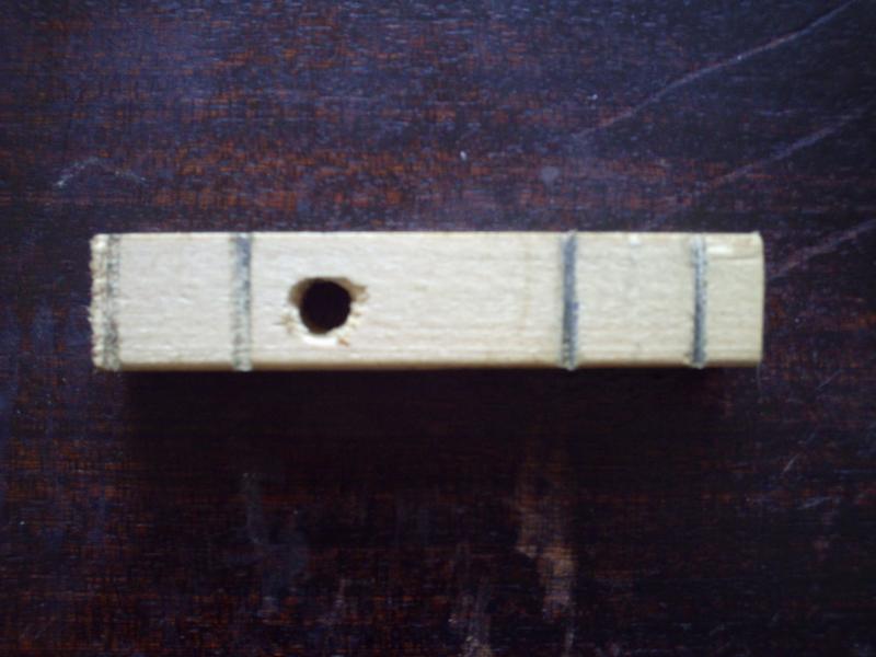

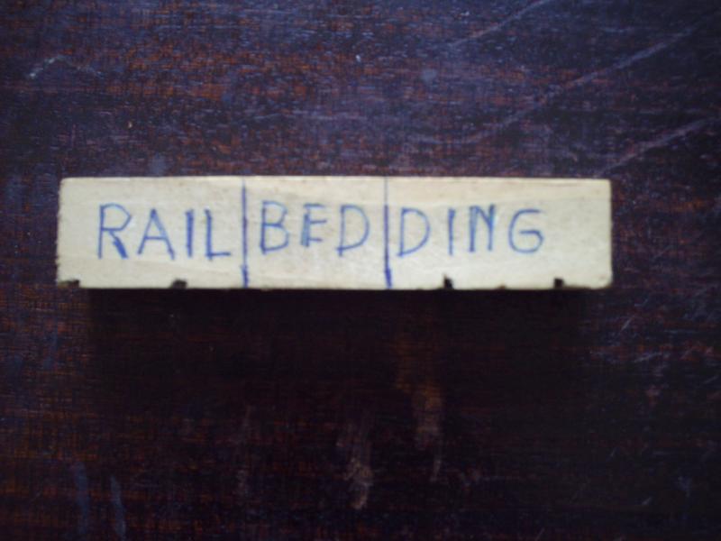

Eens je een flex gelegt hebt is het niet moeilijk om de andere bogen er naast te leggen.
Dat gaat met een simpel zelf te maken hulpmiddel.
Door schuiven van het blokje over de vastgelegde rail trek je de naastliggende flex mee mooi rond.
Het potloot hoeft niet.
Johan.
