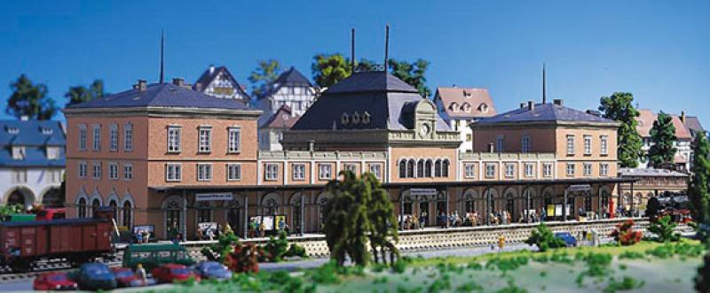

Hallo allemaal,
Omdat er nog geen grote Nederlandse stations te koop zijn ben ik van plan om station " Neustadt Weinstraße " te gebruiken op mijn baan. Dit station een tijd geleden al gekocht en staat nu gebouwd en wel te wachten tot er iets mee gedaan wordt. Vond dit al een tijd een geweldig station en moest hem gewoon hebben. Compleet zelf bouwen van een  groot Nederlands station zie ik niet zitten, eerlijk gezegd ben ik niet handig genoeg met hobbymesjes om dit voor elkaar te krijgen. Ik bewonder dan ook de mensen die zelf al hun gebouwen maken voor hun spoorbaan ( hoe doen ze dat toch ? )
Natuurlijk is het niet correct om een Duits station te gebruiken op een Nederlandse baan, maar ik ben wel van plan om het station een wat meer Nederlandse uitstraling te geven.
Ik hoor jullie reacties en tips voor het gebruiken van dit station graag.
Voor degenen die station Neustadt weinstraße niet kennen nog even een foto;
Groeten Ruud B.
« Laatst bewerkt op: 16 April 2011, 18:27:16 door Forever Rocofan »

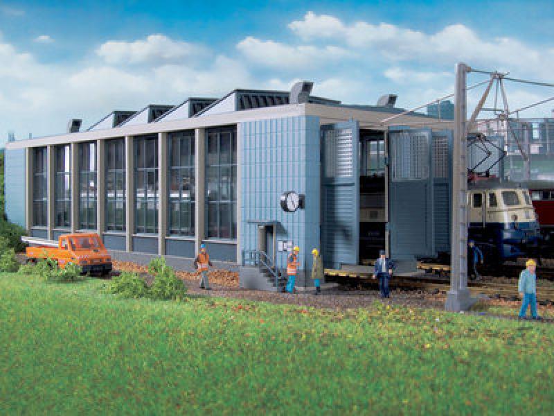

Re:Buitenwijk versie 2 - Nederlandse H0 baan
« Reactie #20 Gepost op: 16 April 2011, 19:48:40 »
Ik vind die toch een aardige moderne locloods moet ik zeggen
Vollmer 5765
Faller 120217
« Laatst bewerkt op: 16 April 2011, 19:53:18 door Albertus Gleise »
Forever Rocofan
  • Berichten: 2625
« Reactie #21 Gepost op: 16 April 2011, 20:30:46 »
Hoi Albertus,
Bedankt voor de tip ! Ik denk dat ik voor de Vollmer loods ga. Deze is betaalbaar en met wat aanpassen kan ik daar wel een leuke NS werkplaats van maken.
Volgende week maar eens kijken in de winkel. Oei oei nu jeuken mijn handen alweer harder om te gaan bouwen.  ;D

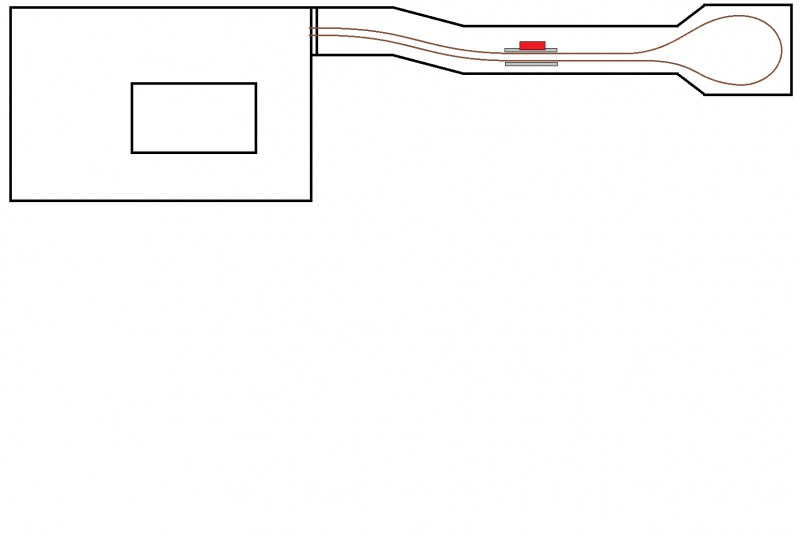

Hallo allemaal,
Ik ben behoorlijk aan het denken geweest hoe ik een mooi groot station, industrie en een " paradetraject " kan bouwen. Heb net een oplossing bedacht die volgens mij of knotsgek of geniaal is  ;D
De afmetingen van mijn spoorkamer zijn 4.26 x 2 .70, dat is dus een kamer waar je een paradetraject wel kunt vergeten ( zeker omdat de bochten nog van de beschikbare lengte afgaan )
De oplossing is die ik heb gevonden is de volgende. Ik maak een kleine boogvormige opening tussen de spoorkamer en de woonkamer. In de spoorkamer maak ik een viaduct tegen de muur die ik af kan sluiten, als dan de modulebaan niet opgebouwd is kunnen de treinen niet naar beneden vallen.
Aan de andere kant van de muur kan ik dan een modulebaan van 6 meter kwijt die ik neer kan zetten op dagen dat er geen visite is, of als ik een rijdag ga houden met andere modelspoorders.
Door het luikje maak ik ook een doorvoer voor de kabel van de Rocomaus zodat ik in de spoorkamer één muis heb en één in de woonkamer. De modulebaan in de woonkamer kan ik dan een landelijk uiterlijk geven met veel groen en een klein station waar ik stoptreinen kan laten stoppen en de langere treinen ( intercity's ) kan hier door laten rijden. De baan krijgt aan het einde een keerlus waardoor de treinen vanzelf weer richting spoorkamer gaan.
Op de dagen dat de modulebaan er niet staat komt in de woonkamer een schilderij te hangen...luikje weg.
Ik ben erg benieuwd wat jullie van dit idee vinden ( zouden jullie dit ook doen als jullie dezelfde mogelijkheden zouden hebben ????
Groeten Ruud B.
« Laatst bewerkt op: 17 April 2011, 08:35:13 door Forever Rocofan »
mekel
  • Berichten: 1086
« Reactie #23 Gepost op: 17 April 2011, 08:39:47 »
Goedemorgen Ruud,
Je bent er vroeg bij op de zondag ochtend, de hele nacht liggen brainstormen over de baan :)
Ben het wel en niet met je idee eens, de ruimte die je tot je beschikking hebt is in mijn ogen redelijk  normaal om daar een fijne treintafel te bouwen, waarom niet werken langs de wanden in de huidige kamer, je paradebaan is dan te creeën langs de andere muur als je overige deel, en hoeft ook niet diep te zijn, maar aangezien je kamer 270cm breed is lijkt me dit breed genoeg.
Het luikje, ik neem aan dat het luikje niet al te hoog komt maar op werk hoogte, dit zou betekenen dat als je daar een schilderij op hangt het op 80cm van de grond hangt, beetje laag ?
Bijkomend probleem, de vrouwelijke wederhelft thuis  :D ;) Wat vind zei van het idee om zowel de hobby als woonkamer op te offeren voor de modeltrein, de eerste jaren zal het toch een onafgewerkt deel zijn waar jullie tegen aan zitten te kijken.
Ikzelf heb een kamer van 2m breed en 6m lang en ook met het idee gespeeld om eventueel de gipsmuurnaar de naastgelegen kamer (die leeg staat 2 bij 4 meter) te voorzien van een tunnelportaal of iets in die aard om zo de rijlengte te verlengen, al met al niet uitgevoerd aangezien die plannen voor mij persoonlijk te "groot" waren in eens, wellicht maar goed ook, mijn bouw is bezig vanaf Nobember 2009 en nog altijd niet ver gevorderd :) Kijk eens bij het wereldbolletje bij mijn naam.
Groetjes,
Forever Rocofan
  • Berichten: 2625
« Reactie #24 Gepost op: 17 April 2011, 09:06:07 »
Hallo Jeroen,
Het probleem met de spoorkamer is dat de totale lengte 4.26 is. Als je daar 2 x 100 cm van afhaalt voor de bochten hou je 2.26 over. als je daar weer de lengte van de wissels met tegenbogen afhaalt krijg ik alsnog een perron waar je een loc met 4 rijtuigen kwijt kunt. Al mijn rijtuigen zijn exact 1.87, dus voor een beetje trein heb je al gauw 2 meter perron nodig ( een trein die maar net langs een perron past ziet er ook niet erg realistisch uit natuurlijk. Om het maar niet te hebben over een station dat net tussen de bochten van een kamer past............
Ik net even naar jouw baan gekeken en zie dat jij een plan V rond hebt rijden als reizigerstrein en een 5 delige benelux lengteschaal 1:100 ( 5 x 26.4 = 1.32 )  . Daarvoor heb je niet een echt lang perron nodig, maar als je denkt aan een 1600 met 5 rijtuigen exact 1:87 plan W, ICR, of stam dubbeldekkers dan komt er een aardig stuk bij ( 6 x 30,3 = 1,81. als je een recht stuk kamer of zolder hebt van 6 meter hou je zat over als de bochten er af gaan, maar 4.26 wordt echt proppen.
De spoorbaan staat op 1.30 dus het luikje komt niet zo laag in de muur als jij dacht. en als je een flink schilderij neemt komt het ook nog een stuk boven het luikje uit.
Verder hoef ik me niet druk te maken om gezeur van mijn vriendin, ik ben al weer bijna twee jaar single. Dus nu een baan bouwen zoals ik hem wil en als ik dan weer een vriendin krijg dan staat het er al en kan ze moeilijk protesteren  ;) De modulebaan komt er alleen te staan als er geen visite is, bijvoorbeeld in het weekend.
Groeten Ruud B.
« Laatst bewerkt op: 17 April 2011, 09:17:03 door Forever Rocofan »

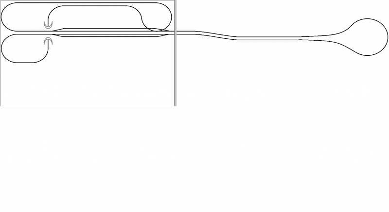

« Reactie #25 Gepost op: 17 April 2011, 12:00:08 »
Ik ben weer even verder gegaan met de planning van het reizigersspoor. Dit is een simpele tekening van een mogelijkheid hoe ik het spoor kan laten lopen waar de reizigerstreinen komen te rijden. Alle rangeer en opstelsporen heb ik even weggelaten net als het industiespoor.
De lus die je ziet kruisen met de rechte sporen in het station komen in werkelijkheid op twee niveaus te liggen en raken elkaar dus niet echt.
Groeten Ruud B.
