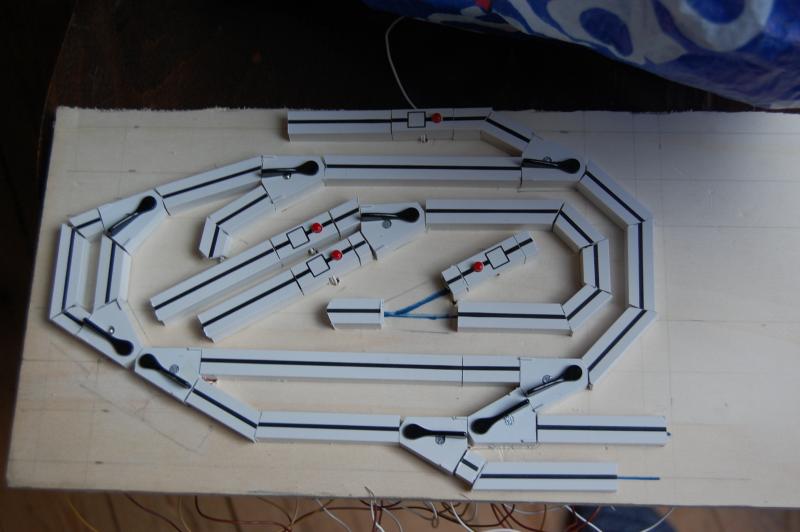

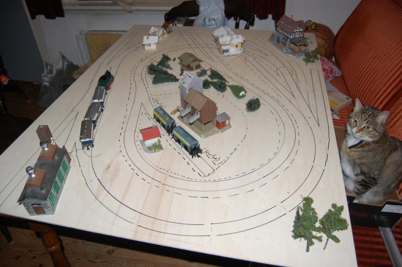

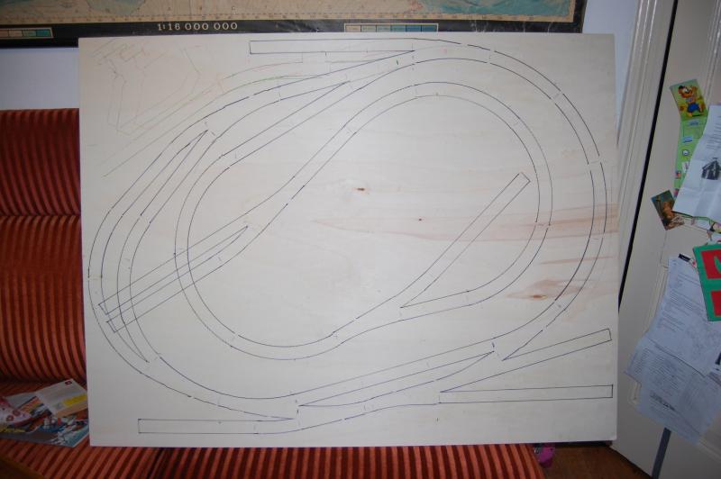

Het ontwerp van de bergbaan op een stuk multiplex getekend
Afmetingen: 100x130cm...
Hoogte maximaal ca35cm.
Alvast wat huisjes er op voor het idee.

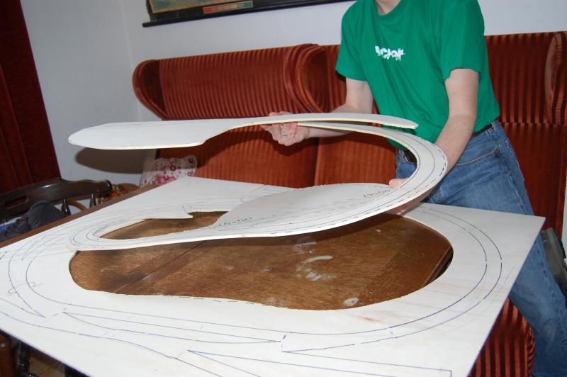

De hoogtes zijn er nog niet, die komen nu.
De derde dimensie is er bijna!

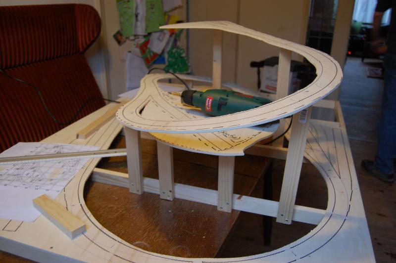

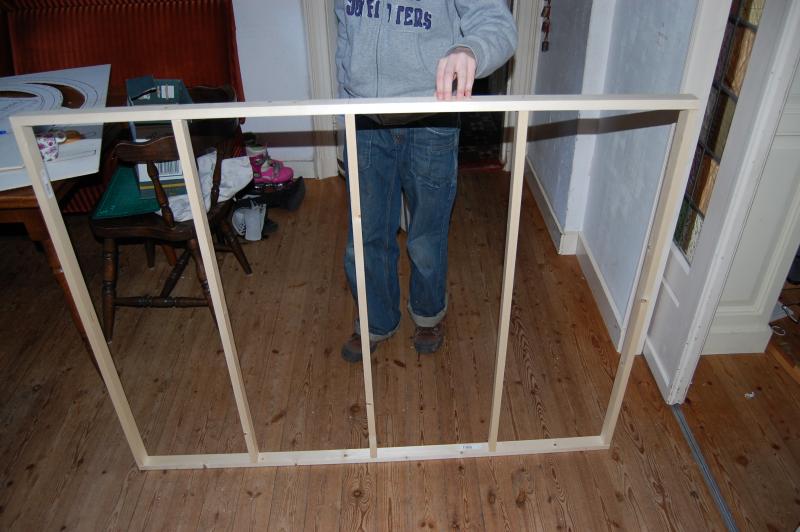

Maar we mogen het frame ook niet vergeten.
Plaat steunen en frame aan elkaar!
Schroeven geblazen!
Onder komt het dalstation, midden (bij de boor!) komt de steenbrekerij, boven komt het bergstation van de tandradbaan.
Aan de rechterkant achteraan komt de houtzagerij (met meertje en waterrad).

Zijn die hellingen en hoogteverschillen definitief? Die zijn wel héél erg steil. Normaal hou je maximaal 3% aan.

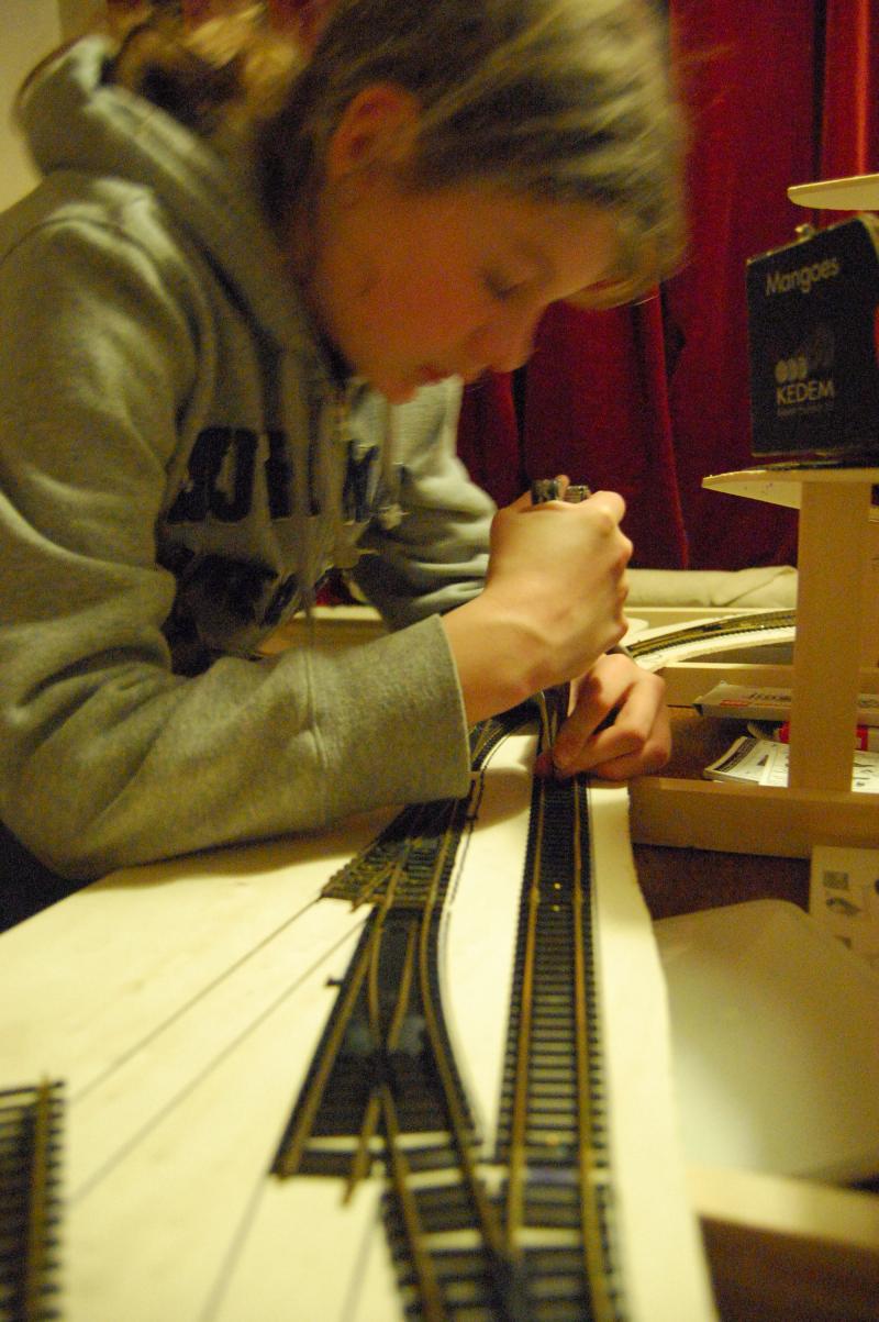

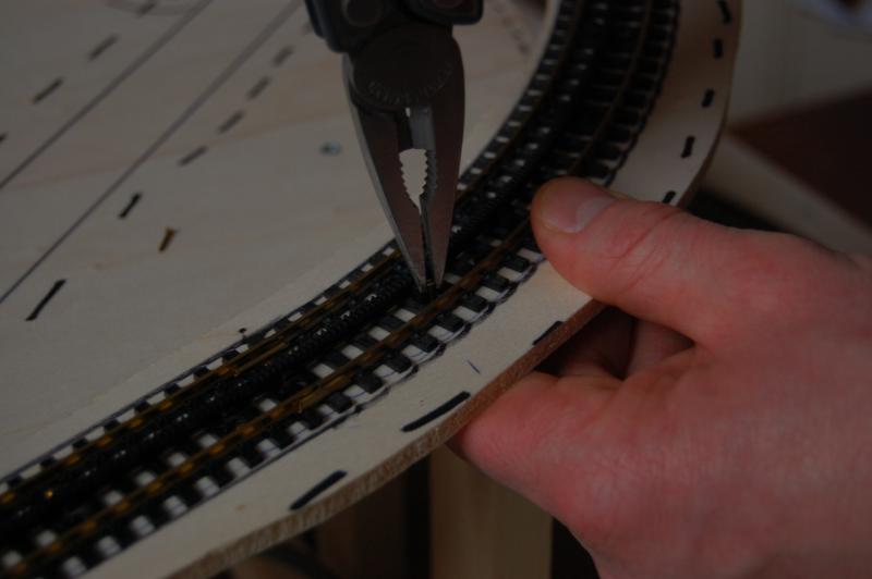

Aanleg spoor begonnen.
Later komt er nog wel een plaat hout boven voor het bergstation.
De tandstaaf brengen we gelijk ook even aan.

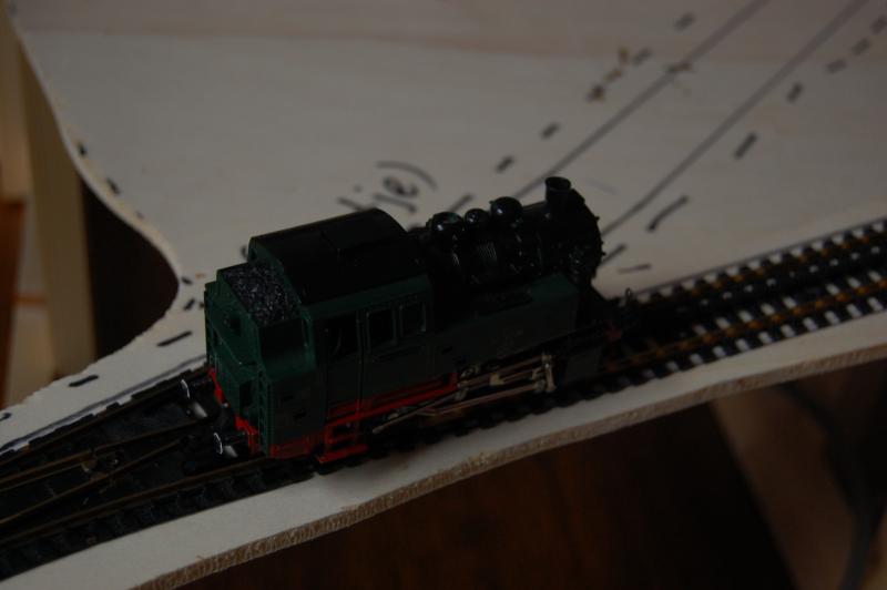

Next stop: "Dalstation", denk bij het verlaten van de trein om uw persoonlijke eigendommen.
proefrit
wordt vervolgd

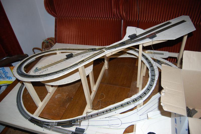

Dus hier weer het bouwverslag:
Hier is ALLE rails klaar.
We hebben ook de sporen van het bergstation klaar.
Het bovenste plaatje hout was er wel lastig op te krijgen:
We konden eerst geen goede plekken vinden om de steunpunten op het frame vast te maken.
wordt vervolgd

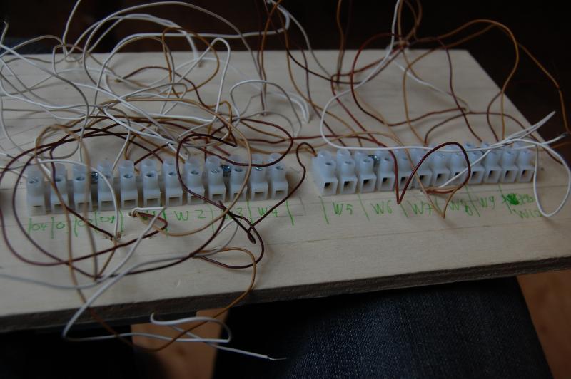

Terwijl mijn vader beziggaat met de tunnels begin ik vast met het schakelpaneel.
Het maken van het schakelpaneel vind ik altijd leuk.
Al die draadjes aan elkaar maken en zo...
Jammer genoeg komen we nog een schakelaar tekort.
Op naar de beurs!

Vandaag staat er overgens spaghetti op het model-menu:
Terwijl vader nog druk bezig is maak ik de spaghetti.

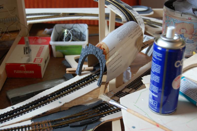

Hier trouwens nog een receptje voor een mooie tunnelingang:
stap 1:Eet een pizza (bewaar de doos)
stap 2:Plaats een tunnelportaal op de gewenste plek op de baan.
stap 3:Knip van de pizzaverpakking een tunnelbuis.
stap 4:Verf om het eerste stuk rails van de tunnel de ondergrond donker.
stap 5:Breng ballast aan op het eerste stuk rails in de tunnel.
stap 6:Plak de tunnelbuis achter het tunnelportaal.
Peper en zout naar smaak toe te voegen.

Alle schakelaars zijn nu aangesloten op de kroonsteentjes.
De linkerhelft ven het paneel is voor de treinen.
De rechterhelft is voor de scenery:
Watermolen, steenbrekerij, verlichting huisjes en lantarenpalen.

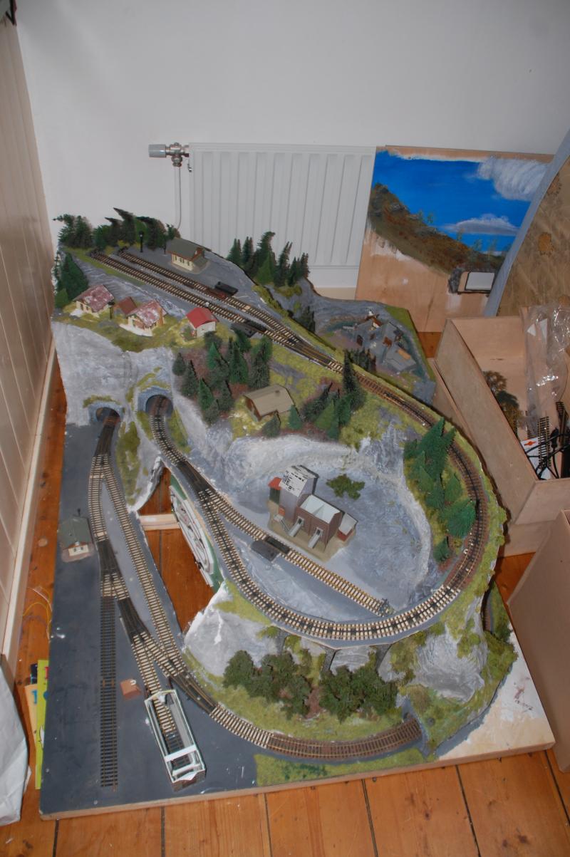

Dit baantje staat al een tijd stof te vangen in de logeerkamer. Zoon Koen doet er niks meer mee, is veel te druk met school, computer en muziek maken. (Dat juich ik allemaal van harte toe
En omdat de sloop van dit baantje inmiddels begonnen is, hierbij nog een plaatje
onder het bekende motto:
GELUKKIG HEBBEN WE DE FOTO'S NOG
Linksonder het dalstation van de tandradbaan.
Er loopt een ovaaltje en er takt dus een bergbaantje af.
Rechtsachter: de houtzagerij; een watermolen.
Middenonder: de steenbrekerij
Middenboven; het bergdorpje.
Hoogteverschil: 56cm
Afmetingen grondplaat: 81x120cm
Het hele spul keert tzt terug op mijn eigenste vaste baan, Plankendam.
(Ja, inderdaad, in het Zwitserse deel)
groeten
