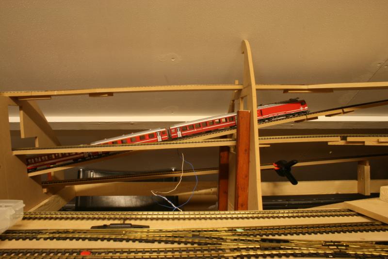

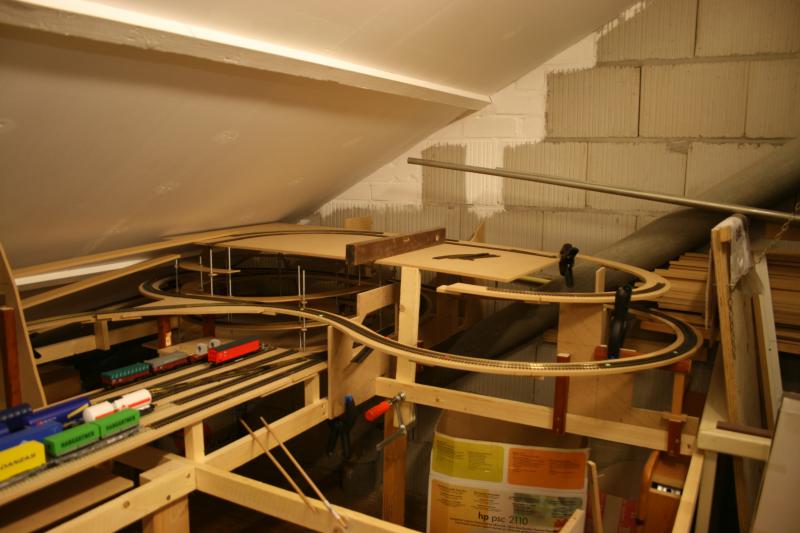

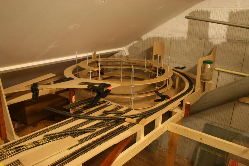

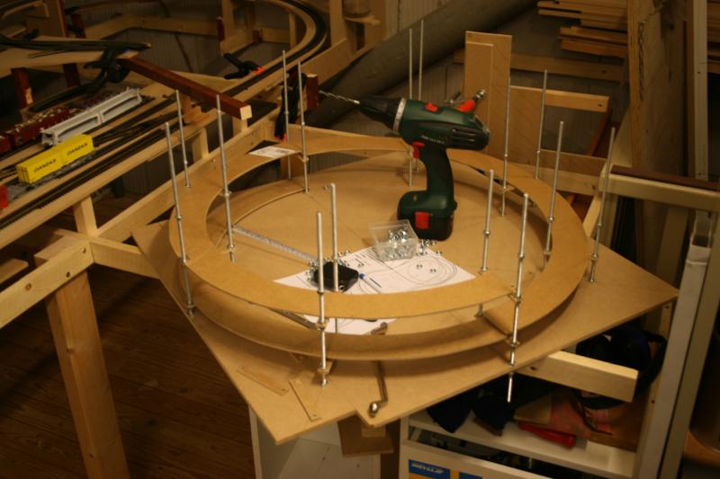

Voor het smalspoor moest er ook een spiraal komen. Dus ben ik aan de slag gegaan met draadeinde en hout. Mdf 4mm heb ik gekozen als hout. Je kan door de eigenschappen van het mdf, netjes verwerken in de spiraal. De stijgings percentage is iets meer als 4% waardoor ik genoodzaakt ben om alleen maar naar beneden te rijden. In principe is dat geen probleem.
Het kunstwerk kon op zijn plaats gezet worden. Gelukkig paste alles op zijn plek.
Met het verlijmen van de mdf delen wacht ik nog totdat het rails is gelegd. Nu kan ik nog overal bij.
Eerste testrondje. Eindelijk was de dag aangebroken dat ik eindelijk kon rondrijden. Zoals te zien is op de foto, zit nog niet alles vast. Ik moest de hoogte nog bepalen waardoor het traject dan dezelfde stijgings percentage had.
Deze foto is genomen richting de andere kant van de zolder. Hierbij is goed het andere gedeelte te zien.

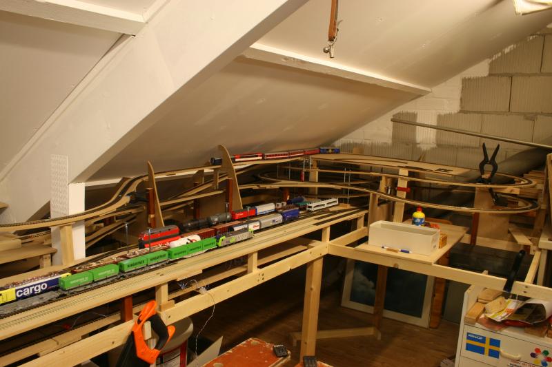

Er is veel ingereden op de baan. Rails ligt bijna overal op zijn plek en door het inrijden moet ik bekijken of het naar wens is.
Er waren op plekken achterin waar je niet 123 bij komt, wat ontsporingen ontstaan. Er ontspoorde dan bijvoorbeeld 1 type wagon elke keer.  Daardoor was ik genoodzaakt om het spoor opnieuw aan te leggen met wat andere bochten. Nu rijdt gelukkig alles als een trein.

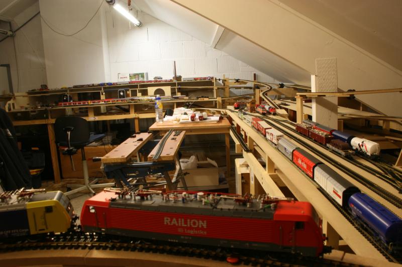

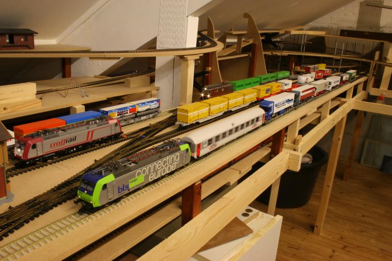

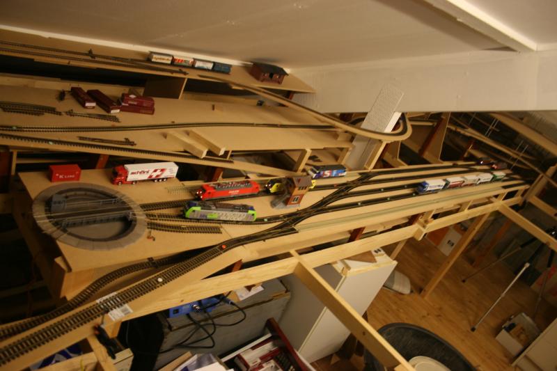

De volgende foto laat de draaischijf zien. Deze had ik in eersten instantie aan de andere kant van het rangeer terrein bedacht. Uiteindelijk was daar geen ruimte meer voor door de toekomstige bergen die nu wat realistischer vorm hebben gekregen.
De ringloods komt op een plaat te staan die over het sta gat heen ligt. Deze plaat moet makkelijk verwijderbaar zijn om in de toekomst overal bij te kunnen komen.
Op de spiraal, zoals te zien is op de foto, ligt een plaat. Deze dient als basis voor een station voor het smalspoor. Hier komt het spoortje met tandrad en zonder tandrad bij elkaar. Dan vervolgd de trein zijn weg naar de spiraal.

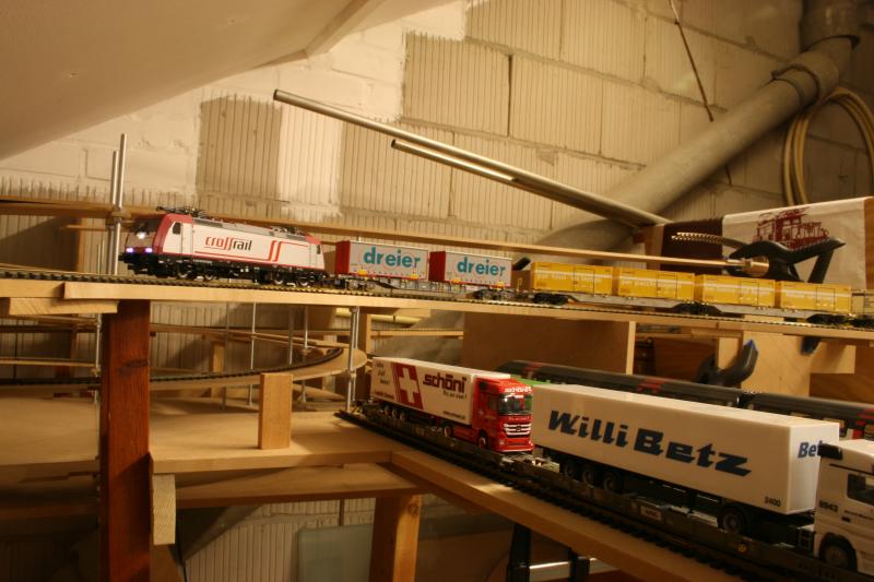

Een foto van mijn RoLa. Helaas is er op één plek op het spoor waar het rijtuig van Hupac en de eindwagen de profi koppeling van elkaar loskoppelen. Heb daarvoor een beugelkoppeling besteld voor de Fl* wagen. Hopelijk is dan het euvel  verholpen.
Op de laatste foto komt de eerste trein aan op het station ( boven in beeld ). Het was veel gevogel om het rails goed te kunnen laten aansluiten op het andere traject met tandrad. Hier op de foto is het spoor nog niet goed aangesloten.

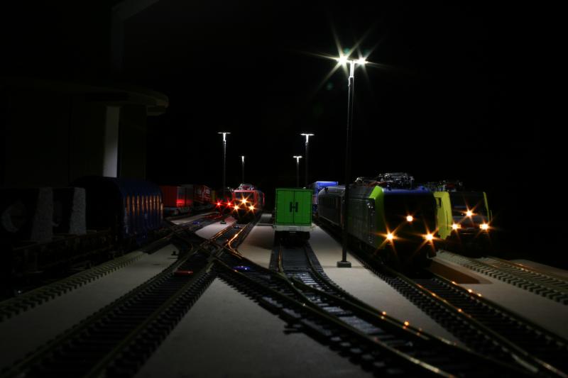

Op het rangeer terrein zijn de lichtmasten geplaatst om te kijken of er genoeg licht op het terrein komt. Dit heb ik nu al gedaan want later als er ballast ligt, gaat het een stuk lastiger. Ben in ieder geval tevreden. In totaal komen er 8 te staan in 2 rijen van 4.

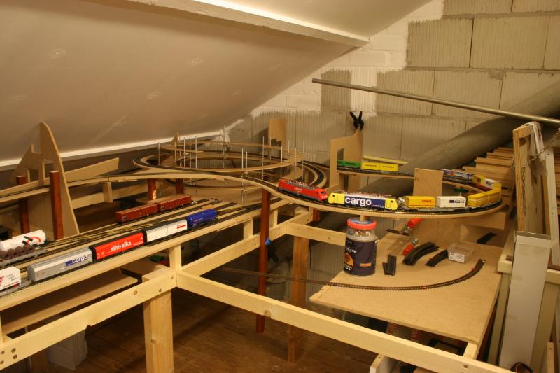

Rechts van de totale baan zijn de laatste lagen aangebracht. Boven en onder heb ik zojuist het smalspoor rail aangelegd.

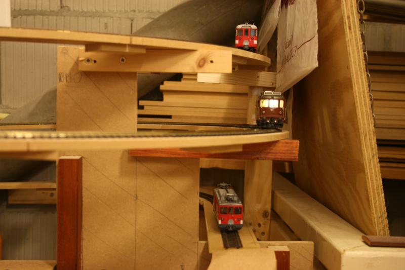

Het tandrad. Tja, ik moest er een keer aan beginnen. Alles was al netjes voorbereid maar moest dus wel ervoor zorgen dat de treinen vlekkeloos over het Abt systeem heen rijden.
Mijn Deh 4/4 heeft al grote moeite met de geringste bochten. Dus ben ik lang bezig geweest om alles goed neer te leggen. Toch zit er een flauwe bocht in maar na veel test rijden gaat het goed.
Hier is de uitloop van het tandrad te zien. Het spoor moet nog wel aangesloten worden op het bestaande deel.
Ik merk dat ik het tandrad verder op de plaat moet aanleggen. Nu hebben de loks weinig trekkracht als ze van het tandrad af zijn. Dat komt natuurlijk dat de wagonnen nog op een helling staan van 12%.

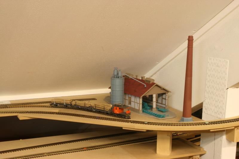

Had nog ergens het grote bouwpakket van Kibri liggen: houtzagerij „Brettschneider“. Helaas niet zo veel plek meer over voor bijvoorbeeld de kraan, landhuis en de rest van wat er ook allemaal erbij zat. Maar de schuur zelf met silo past precies op een mooie plekje langs het smalspoor.
Gelijk een spoortje ernaar toe aangelegd voor de aanvoer van hout.
