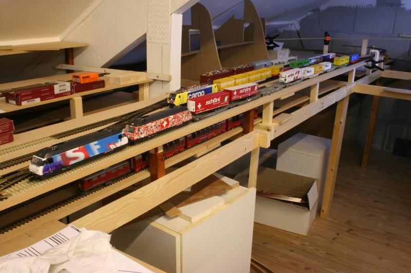

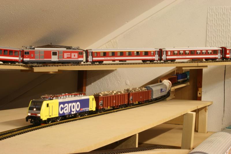

In de vorige post liet ik bouwfase 1 zien. Dat gedeelte was zo goed als af en nu kon fase 2 beginnen. Veel opgeruimd en toen kon het frame in elkaar gezet worden.
Op de foto is te zien dat het rangeer terrein al op zijn plaats ligt. Heb de sporen een beetje globaal neergelegd om te kijken of het past. Ook moet er nog ruimte zijn voor een draaischijf.

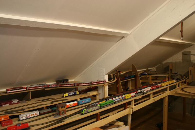

Op de volgende foto is het station te zien van het smalspoor.
Ik was niet echt tevreden met het sporenplan. Daar heb ik toen weken lopen schuiven met de rails en het ligt nu op zijn plaats. Ik kon namelijk de Glacier Express niet kwijt en die moet er natuurlijk wel op komen. Maar nu alles op z’n plek ligt, ben ik wel aardig tevreden.

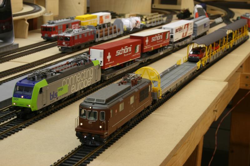

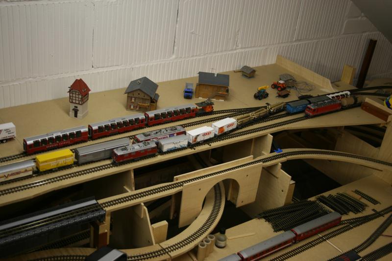

Op de volgende foto ben ik al wat verder met fase 2. Op de achtergrond reizen de bergen al op. Ook het schaduwstation van het smalspoor ben ik al mee bezig. Het blijkt toch maar weer dat als je een baanplan op een computerprogramma uitwerkt, dat het toch in praktijk net even iets anders uitkomt. Zo zouden er zes sporen op het schaduwstation komen maar er komen uiteindelijk vier te liggen.

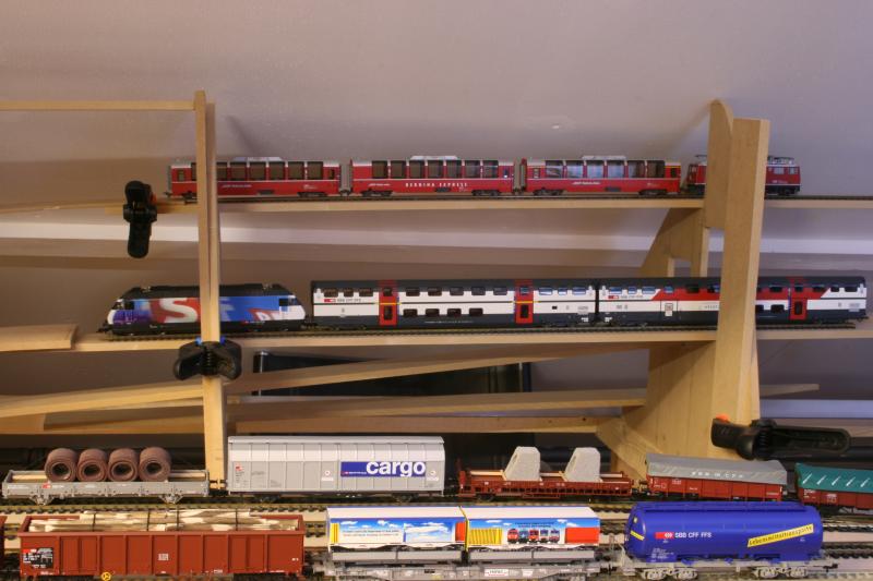

Op de volgende foto zijn de lagen goed zichtbaar. Smalspoor bovenop, dan normaal spoor en op de voorgrond het rangeer terrein. Uiteindelijk zullen er nog 2 lagen bijkomen ( kan je al zien onder de IC 2000).
Gr steven

Hallo allemaal
@ Menno.  Dank je voor je complimenten! Ik heb inderdaad lang zitten rekenen totdat het allemaal goed en naar wens was. Een goede basis vond ik ook nodig omdat er aardig wat bergen komen.
Met H0 rij ik digitaal. Momenteel nog met een Maus. In de toekomst komt er waarschijnlijk een Intellibox ll op de baan.
Met H0m rij ik nog analoog. Zit wel te denken om digitaal te gaan maar zit een beetje met het ombouwen van de Bemo locs. Aangezien er bar weinig ruimt is voor een decoder, wordt dat een aardige klus.
Welke decoders gebruik jij eigenlijk voor je smalspoorlocs?

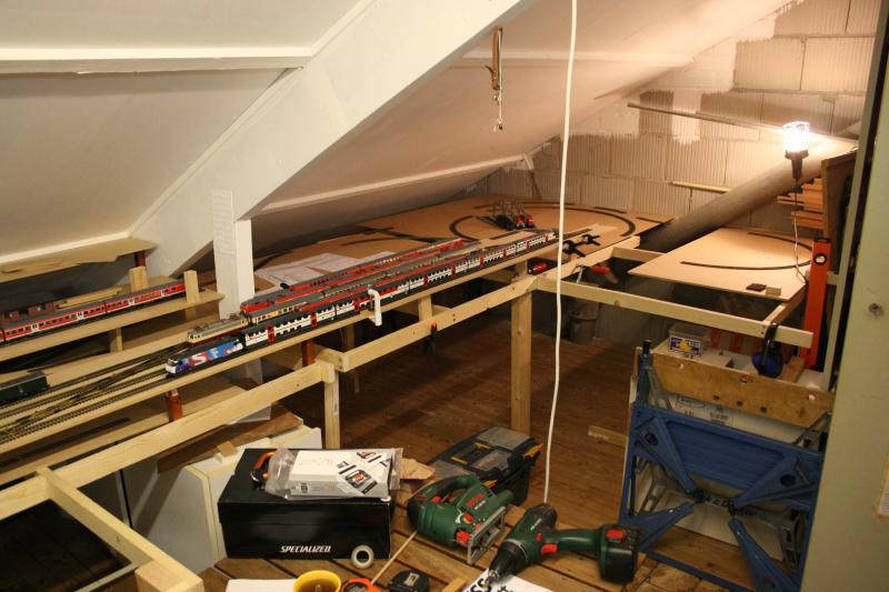

Heb weer een paar foto’s voor de liefhebbers.
Er is met de laatste post het een en ander aangepast. Zo is het geplande station waar de gele 189-er staat, verwijderd. Het spoor was dusdanig kort zodat de lange personen treinen er net niet fatsoenlijk erop konden staan. Nu is er gekozen voor enkel spoor.
Achter in de hoek zijn de contouren al bevestigd aan het frame.
Deze foto laat de uitloop van de toekomstige tunnel zien. Boven rijd de Furka Oberalp met een regio.
Hier is het hoofdstation te zien. Op dit station komen beide spoorbreedtes bij elkaar. Op de achtergrond is een Ge 4/4 l 602 van de Rhätischen Bahn en een Deh 4/4 92 van de Furka Oberalp te zien.
Groetjes Steven

Steven!
  • Berichten: 326
Re:Zwitserland baan
« Reactie #29 Gepost op: 24 February 2011, 17:47:05 »
Slechts één vraagje; zijn al je sporen fysiek bereikbaar bij calamiteiten?
Ik had met het bouwen rekening mee gehouden dat ik er van onderaf/achter de baan bij het spoor kan komen als er iets zou zijn. Het is natuurlijk ook makkelijk met het schoonmaken van de rails.
Ik kom eigenlijk overal bij maar er is helaas 1 plek waar ik bijna niet bij het spoor komt. Daar moet ik nog iets op verzinnen...
