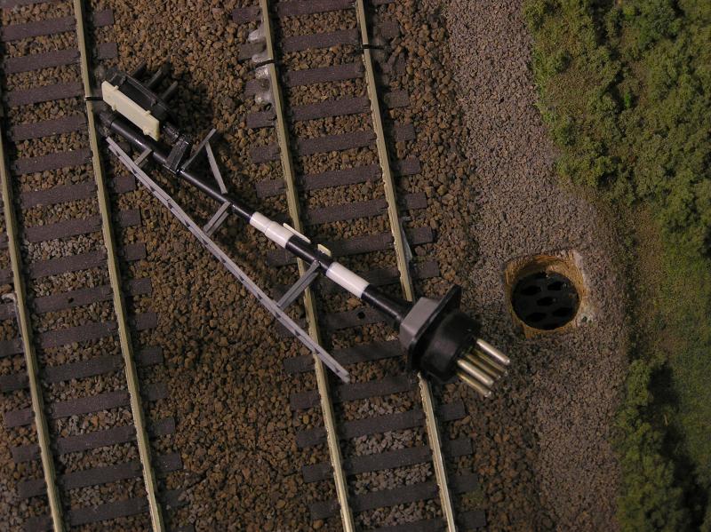

Een aantal jaar gelden deed Alphamodell de aankondiging dat ze seinen naar Nederlands voorbeeld zouden gaan produceren die voorzien waren van een stekker verbinding zodat ze makkelijk verwijderd konden worden van de modelspoorbaan.
Volgens mij zijn deze seinen echter nooit in de handel gekomen en ook op de site van Alphamodell zijn ze niet te vinden. Helaas werd op de email ook niet gereageerd.

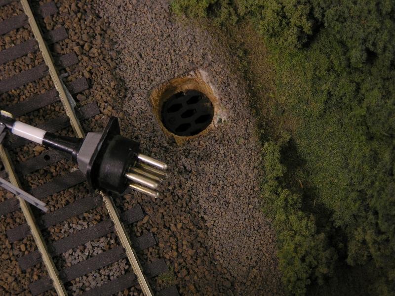

Daarom heb ik besloten zelf maar aan de bak te gaan op basis van NZH seinen, dit omdat -helaas- de henckens seinen niet meer verkrijgbaar zijn.
Ik heb hiervoor zogenaamde DIN connectoren gebruikt.
Hoe ik een en ander heb gedaan, is te zien en
te lezen op mijn website
Gr,
Bart
Laatst bewerkt op: 07 February 2011, 18:06:55 door Bart Tigges

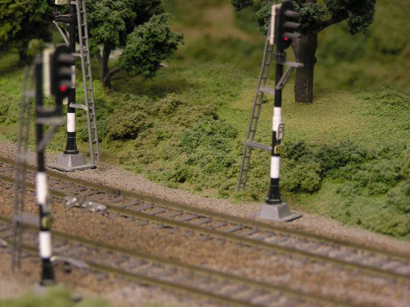

Handige oplossing. behalve de getoonde DIN-connector zijn uiteraard allerlei ander connectoren bruikbaar.
Wat ik nog mis in je verhaal is hoe je dit in het landschap gaat inpassen. Want dit is natuurlijk niet zoals het er in het echt uitzioet.
Verder heb ik de indruk dat je sein te hoog staat. In het grootbedrijf staat de bovenkant van de betonsokkel op gelijke hoogte met de bovenkant van de spoorstaven.
(inmiddels gesloopt)

@Klaas, helemaal juist gezien. De foto zoals in dit topic is ook een snel geschoten foto. Het gat waarin de connector moet komen moet nog dieper worden.
De hoogte wordt daardoor ook iets minder.
Sowieso komt dit sein iets hoger dan BS te staan omdat het, conform 1:1 voorbeeld op het perron komt te staan.
En inderdaad, ook andere stekkers dan deze DIN stekker zijn te gebruiken. Als je maar zorgt dat je voldoende polen hebt. Wel vond ik het lastig om een andere stekker met de juiste diameter te vinden die voldoende polen had.
