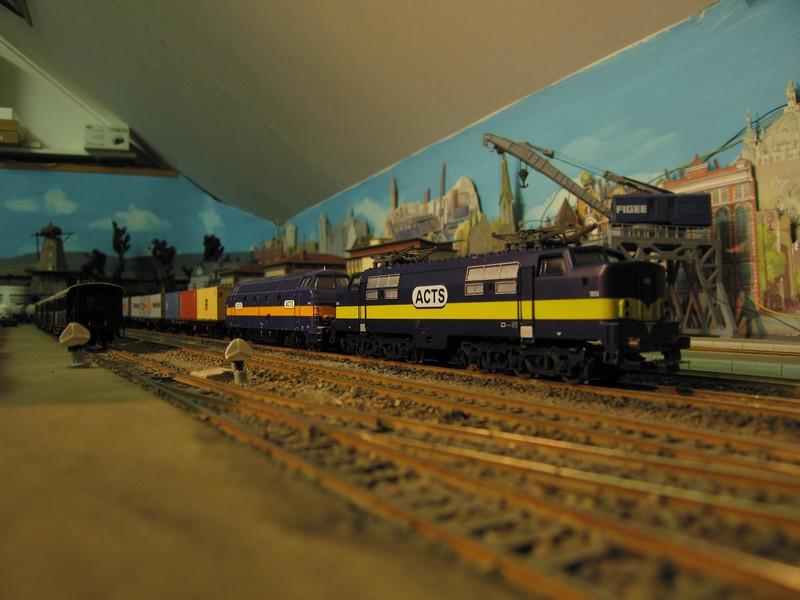

Ik heb de combinatie met de lima ACTS 1253 staan.
Ik durf het bijna niet te vergelijken met wat hierboven staat maar toch ben ik er heel tevreden mee hoor :)
De Lima is motorloos gemaakt, het goede onderstel ligt apart en een onderstel van een lima 1220 eronder gezet. Verlichting zit er nog niet in, komt wel, alleen wit. Hij zal altijd in combinatie rijden met de 6700.
Die is bij mij dus ook de aandrijving. Heeft gereden als test bij mijn schoonvader en dat gaat prima met de 1200 ervoor en 11 containerwagons erachter erachter.
 De verlichting van de Roco 6705 moest ik niks aan doen want die brand toch bijna niet ;D
Als ik mijn spoordijk heb zal ik eens goede foto's maken, hieronder de foto's van de testrit op de baan van mijn schoonvader. Helaas zijn de foto's onderbelicht.
Alle extra onderdelen zitten nog niet aan de locs en ze zijn ook nog niet verouderd. Iets wat de Lima wel echt nodig heeft maar ik vind de combi zo samen prima.
en
Veel kleurverschil in de kleuren geel??
Dat is in het echt ook.

@Geoffrey hoe heb je die motor van die 1200 eruit gehaald?
Geoffrey Korstanje
  • prutser
  • Berichten: 1664
Re: Gouda in H0
« Reactie #109 Gepost op: 18 June 2007, 21:20:51 »
Kap los en langs boven eruit getild.
rail4marcel
  • Berichten: 5280
    • grootspoorfoto's
Re: Gouda in H0
« Reactie #110 Gepost op: 18 June 2007, 21:22:13 »
Dat snap ik maar die motor zit toch aan het draaistel vast dan kun je hem toch niet zo eruit halen.
  • Berichten: 22858
Re: Gouda in H0
« Reactie #111 Gepost op: 18 June 2007, 21:30:31 »
Ik heb dat ook wel eens gedaan en het was genoeg om twee tandwieltjes los te schroeven.
Geoffrey Korstanje
  • prutser
  • Berichten: 1664
Re: Gouda in H0
« Reactie #112 Gepost op: 18 June 2007, 21:33:35 »
Misschien begrijp ik je niet helemaal.
Maar als hij open is en je hebt de motor weggehaald dan zit het draaistel nog vast met die plastic weerhaken(ik weet niet hoe ik het anders moete noemen).
Nu moet je wel wat kracht gaan zetten en het onderstel naar voor of achteren duwen.
Doordat het onderstel een beetje meebuigt komt de weerhaak net vrij en kan je deze
naar beneden duwen en eruit halen.
Mocht je er niet uitkomen dan geef je maar een PB en dan maak ik wel een paar foto's want we raken nu erg off-topic.......
Ik heb op het oude onderstel wel weer de onderkant wat je los kan schroeven van het nieuwe onderstel gepakt. Afmetingen zijn precies hetzelfde.

Het is off topic, maar voordat er nu nodeloos geweld wordt gebruikt. Ik heb ook wel eens die Lima ACTS gehad en op de motor zitten twee tandwielen met boutjes vast. Als je die los maakt en die tandwieltjes uitneemt, dan draaien alle assen vrij. Draadjes los van de motor en klaar was het dummyficatieproces.
Ik heb het model later in een handomdraai weer in afleverstaat teruggebracht en het model verkocht.

@vanDyk , Ja, es ist eine umlackierte 1211. Peter hat Recht, die 1211 kann keinen Krach mehr machen, die Achsen laufen lautlos.
@Peter, Ja, der Motor ist aus der Lok ausgebaut und auch sonst alles was nicht benötigt wurde, damit ich Gewicht spare. Ich denke auch darüber nach ob ich der 1200 noch etwas Material im fahrwerksblock ausfräse, aber das muss ich erst mal noch nachrechnen.
Außerdem müssen noch zwei Zahnräder ausgepresst werden, da sonst das Getriebe blockiert.
