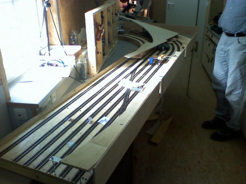

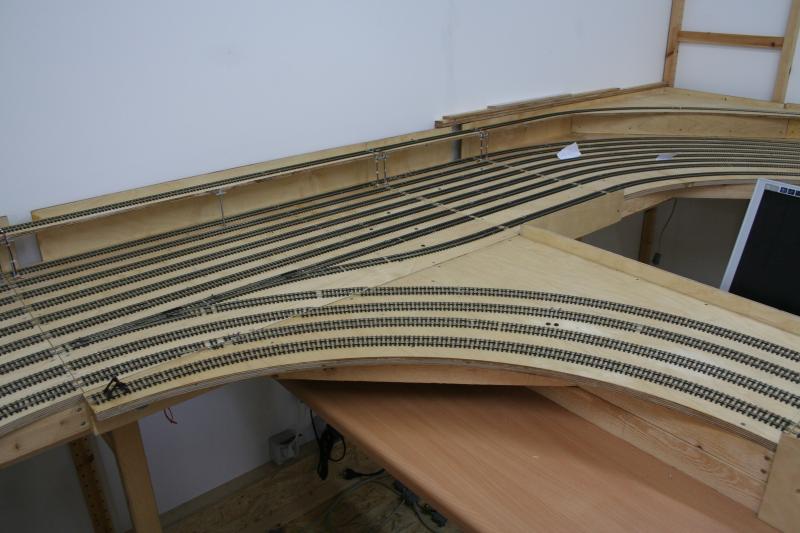

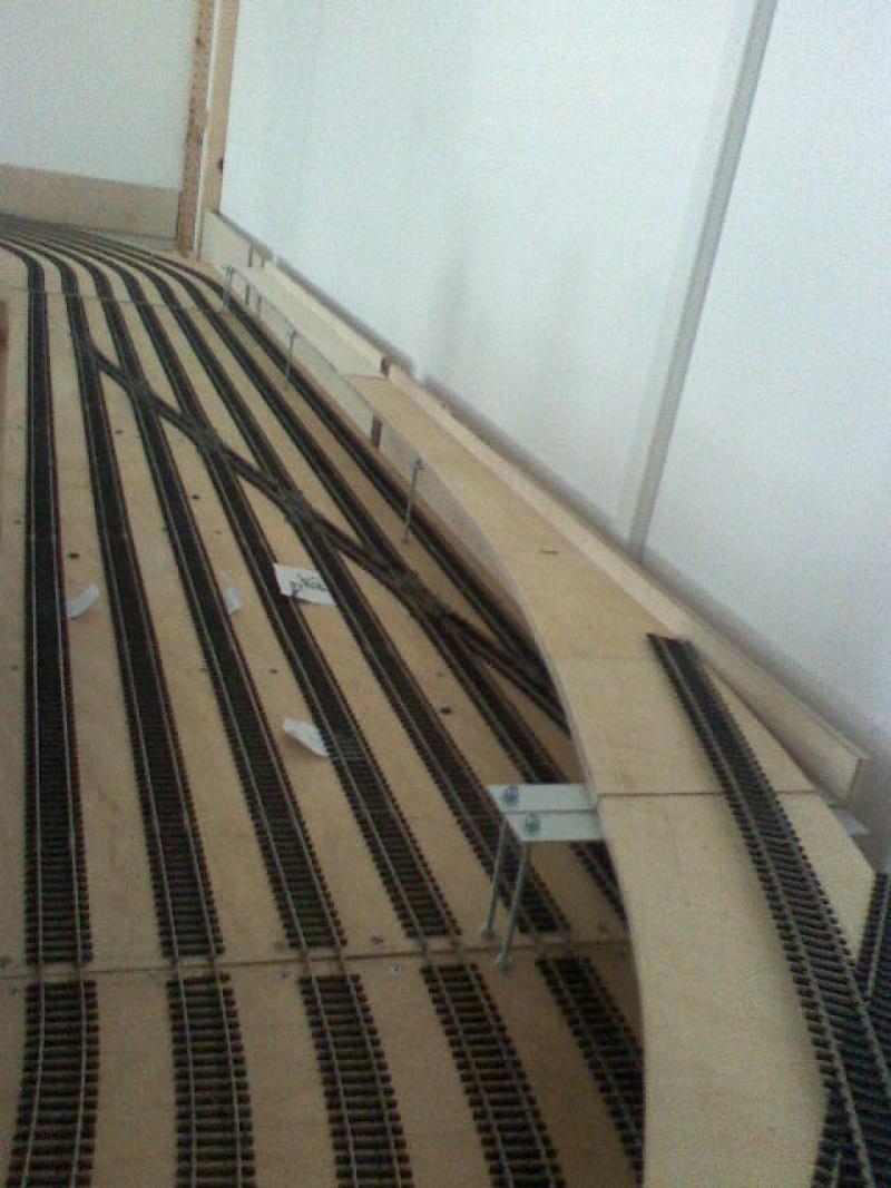

De flyover is bijna af, zo dat wij volgende week de rails kunnen vast zetten. En dan met de bedrading kunnen beginnen...

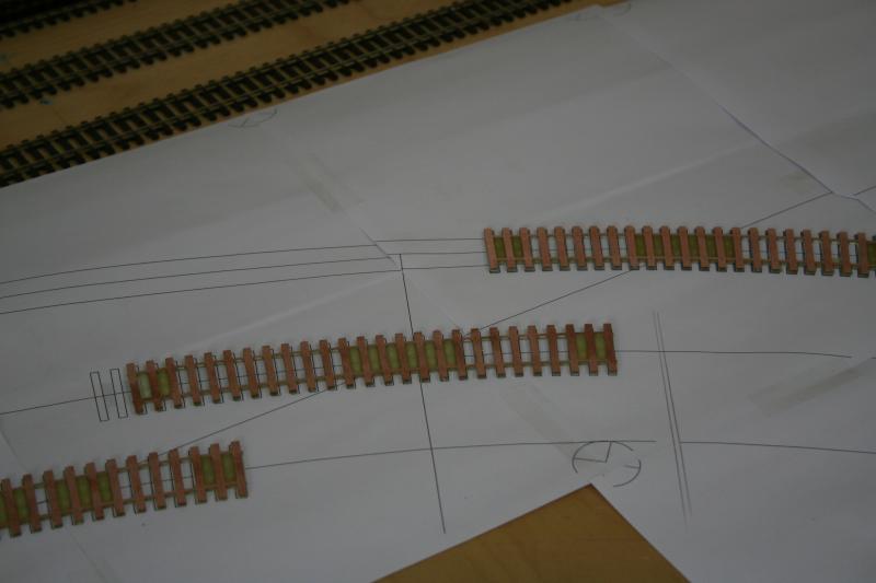

Zo, eindelijk weer een update!

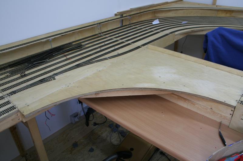

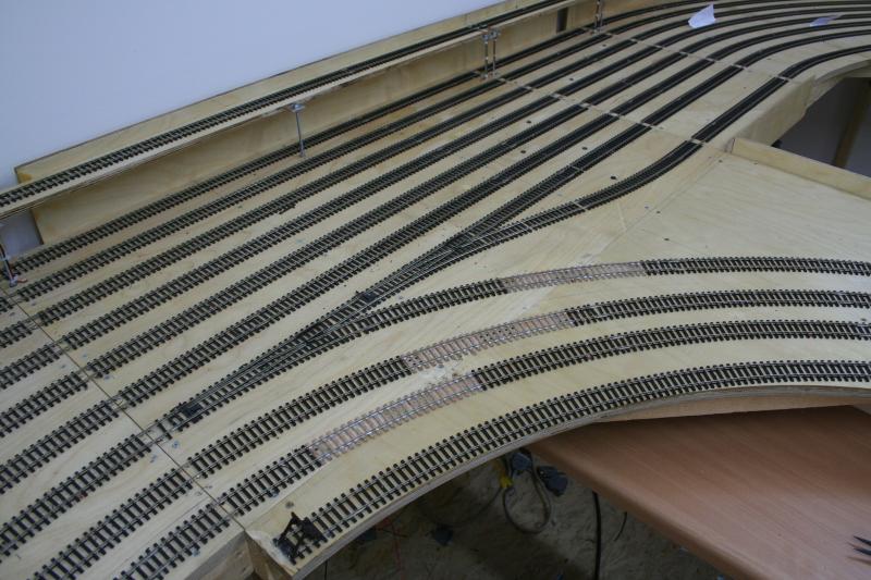

ik wou al wat langer de overgangen van de modules van de schaduwstation Utrecht vervangen, omdat de hoek hier niet goed is om met schroefjes te doen. Normaal gebruik ik voor modulovergangen schroefjes van messing, maar dit is goed te doen als de rails in een grote hoek tussen de 70-90 graden tegen de rand aan lopen. Omdat er tegenwoordig een betere oplossing ter beschikking staat, wil ik deze ook hier gebruiken...
Hier de situatie:

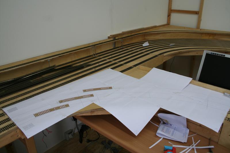

Omdat de overgangsbogen ook iets anders moeten, alles even afgebouwd en opnieuw begonnen:
De CAD-tekkening uit de printer erop en begonnen de rails neer te legen met de overgangsstukken uit printplaat ertussen.

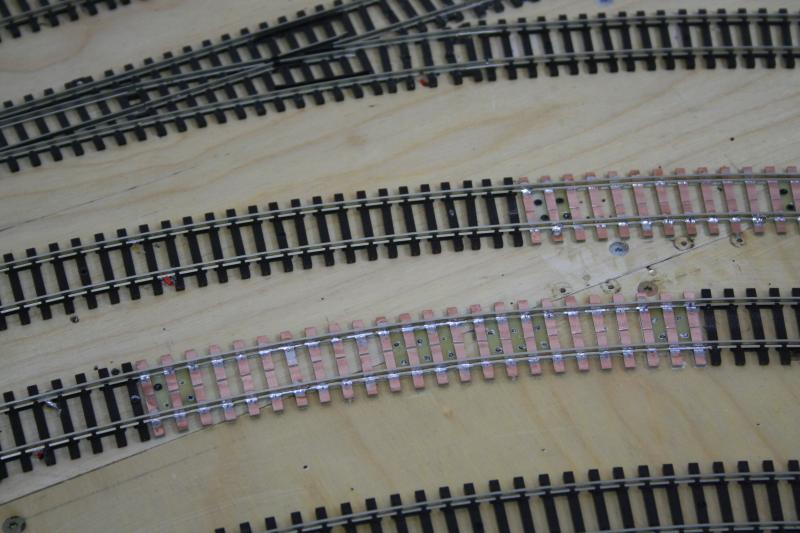

Omdat er groot interesse is in de overgangsstukken zou ik een detailleerde beschrijving neer zetten!

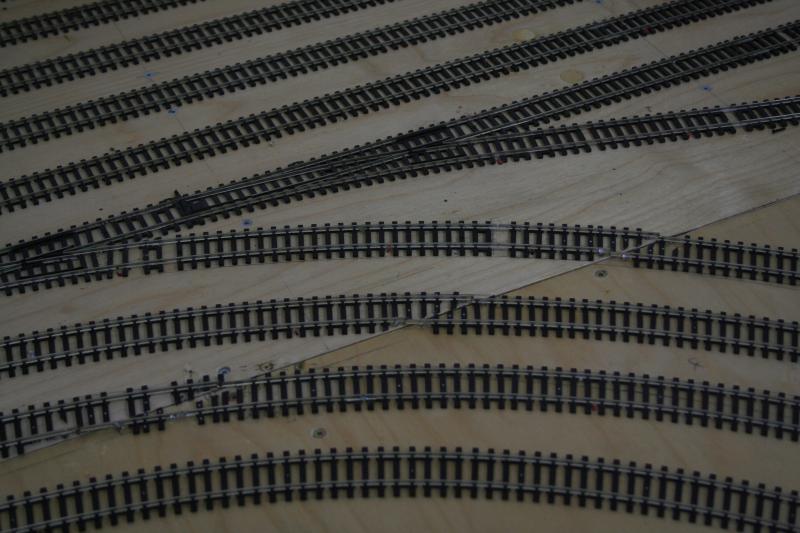

De overgangsstukken zijn soms tussen de dwaarliggers niet doorgefressd, hier kan je schroefjes erin zetten om het stukje vast te zetten. Dit doe ik zelf met Piko-schroefjes, maar je kan ook alles vast plakken met superlijm.
Naar het vastzetten de rails aan de onderkant en de printplaat mooi schoonmaken met een Roco-railrubber en dan alles in elkaar solderen. let hier op, dat je het eerst op elke punten fixeert en dan helemaal vast soldeert. Hier moet je opletten, dat de rails tussen de 0,4mm gaatjes zitten.
Als alles goed werkt, dan ziet het zo uit:
Omdat ik zelf in het schaduwstation geen last van niet al te mooie optik heb, zou ik de overgangen niet spuiten en heb het isolatie-gap met de proxxon erin gesneden. Als je het wilt spuiten zou ik doorslepen met zandpapier.
De 0,4mm gaatjes kan je dan op en door boren met een kleine borer om de krammen te plaatsen... maar deze werk doe ik niet in het schaduwstation ;)
Hier nog een plaatje van het geheel:
