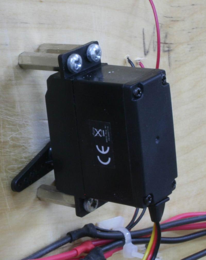

Ik gebruik icm met Piko wissels in mijn schaduwstationen deze constructie. Bestaat uit 4 M3 20mm "Bolzen" en 4 schroefjes M3. De servoarm is vanaf Conrad uitgerust met een zelfsnijdend schroefje, hier werd ik niet blij van. Ik heb een nieuw M3 "Gewinde" erin gesneden en dan met een M3 schroefje vast gezet....
Groet
Bernd

Hey dat is even een mooie manier om die servo aan de plaat te hangen (y)
Die onthou ik even ;D
Gr. Remco.

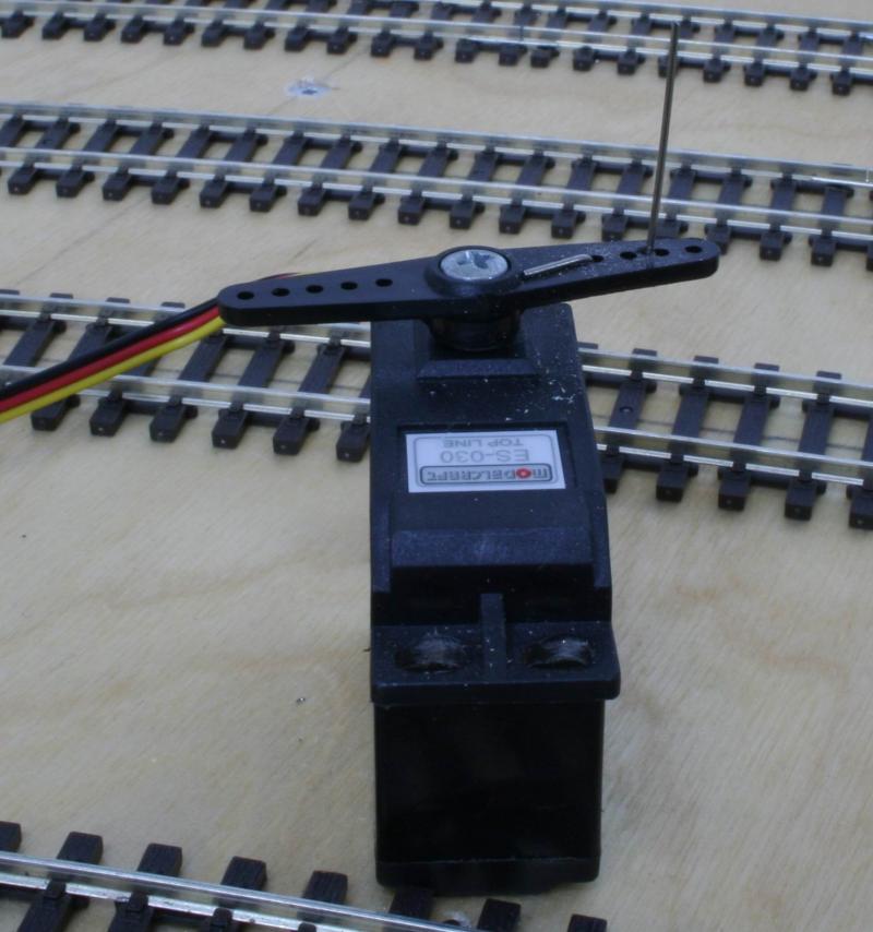

Ja, goed bedacht en werkt... kost 0,70 € per servo...
Ik heb er toen een mal voor gefreesd, kan je exact de position van de "Bolzen" in het hout zetten. Ik zal morgen nog een plaatje maken...
Groet
Bernd
OBB bezoekje: 2008

Top, zou mooi zijn, dit geeft een goed stabiele verbinding (y)
Gr. Remco.

Hoi Bernd,
Heb je die "bolzen" dan zelftappend in het hout gedraaid?
Gaatje 3mm. geboord en dan de afstandbusjes erin gedraaid en daar bovenop de servo?
Mooie manier.
Patrick

Ja, idd, maar je hebt een 2,5mm boortje nodig ipv een 3mm. Dit werkt icm met multiplex heel goed, als het een keer niet goed werkt, dan kan je nog een druppeltje secondelijm bij geven...
Ik zal vandaag nog een plaatje maken...

Welke diameter heeft het aandrijfstangetje? 1mm of 1,5mm?
Eenvoudige maar mooie oplossing. Ik kan deze oplossing op bijna de hele baan toepassen. Op een paar plekken moet ik iets anders verzinnen daar er daar sporen vlak onder de wissel doorlopen, maar heb daarvoor inmiddels al wat oplossingen gezien.
Dank voor de foto's (y)

Met iets mechaniek background kom je met een servo bijna op elke plaats goed bij. Ik gebruik bij zulke problemen altijd een stukje printplaat en enkele stukjes messing buis....
Groet

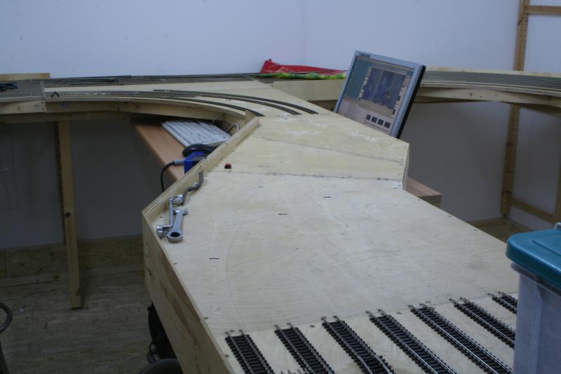

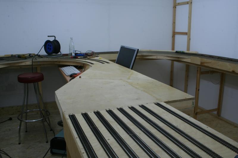

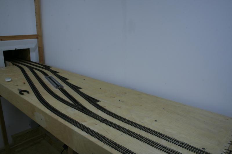

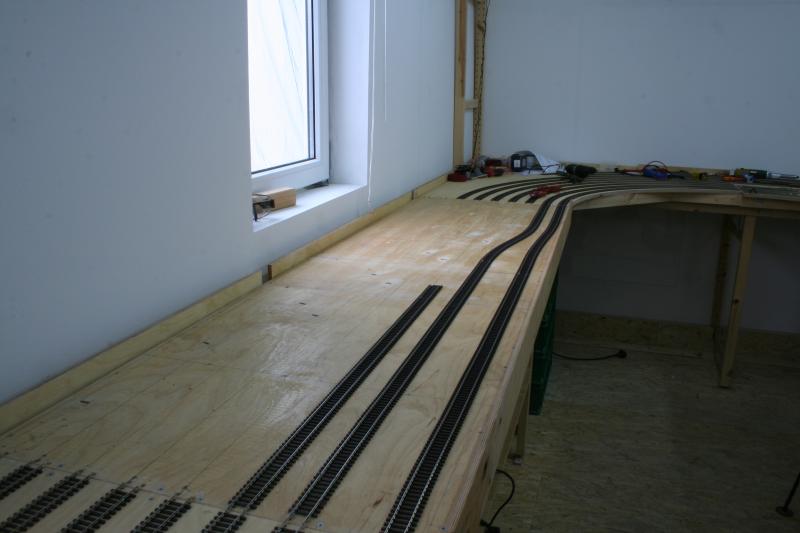

Nu naar enkele dagen vakantie ben ik niet zo veer gekomen als gedacht met de ombouw van de schaduwstation. Er is genoeg gesloopt om niet meer kunnen rijden, maar ook niet genoeg gebouwd om weer kunnen te rijden :-\ . De bedrading is zo'n 45 % verwijdert en moet op nieuw kommen, omdat ik nu meer blokken per rechtspoor ga gebruiken. De modules waar nieuwe wisselverbindingen in kommen zijn zover blank en geplamuurd, dat ik de volgende weken weer kan beginnen met rails leggen. Het volgende moduul heb ik nog iets verlengt naar de rechte kant, omdat hier de ingang van de spiraal in komt.
Verder heb ik het besturingsprogramma al bewerkt, met alle nieuwe rijwegen enz...
Groet
Bernd
OBB bezoekje: 2008

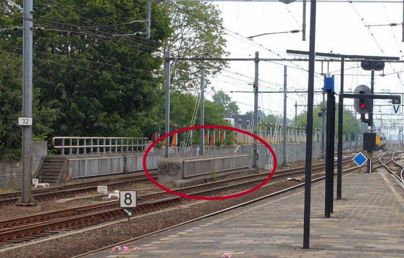

Ik zit aan de planning van de brug over de Spoorstraat in Gouda. Nu ben ik tegen een vraag aangelopen aan de mensen die er vaak op de station zijn. Wat is dit precies?
Is het een rooster op de side?
Groet
Bernd
OBB bezoekje: 2008

Pff,, als ik goed nadenk was dat gewoon een houten rand toch?
is al even geleden dat ik in gouda was!

of topic zit er een brugen bouwer op het forum oftopic mode uit
heb zo'n vermoeden dat het met de constructie van de brug te maken heeft
+ dat er bij de oorsproonkelijke brug een stuk bij gebouwd is

Kijk eens op google earth of Live maps ( Bird View )
Het lijkt erop dat er een brug onder door gaat , en dat daar een deel van is ..
Heb even gekeken .. het is inderdaad een deel van de brug.
En het is gewoon een betonnenmuur volgens mij met wat hout er tegenaan ..
