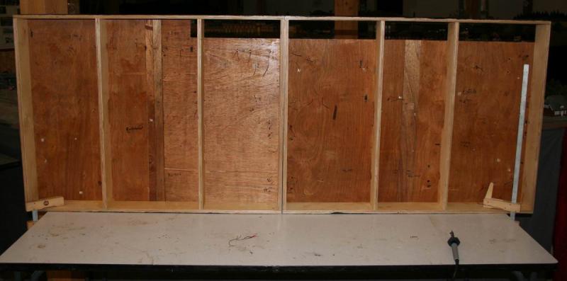

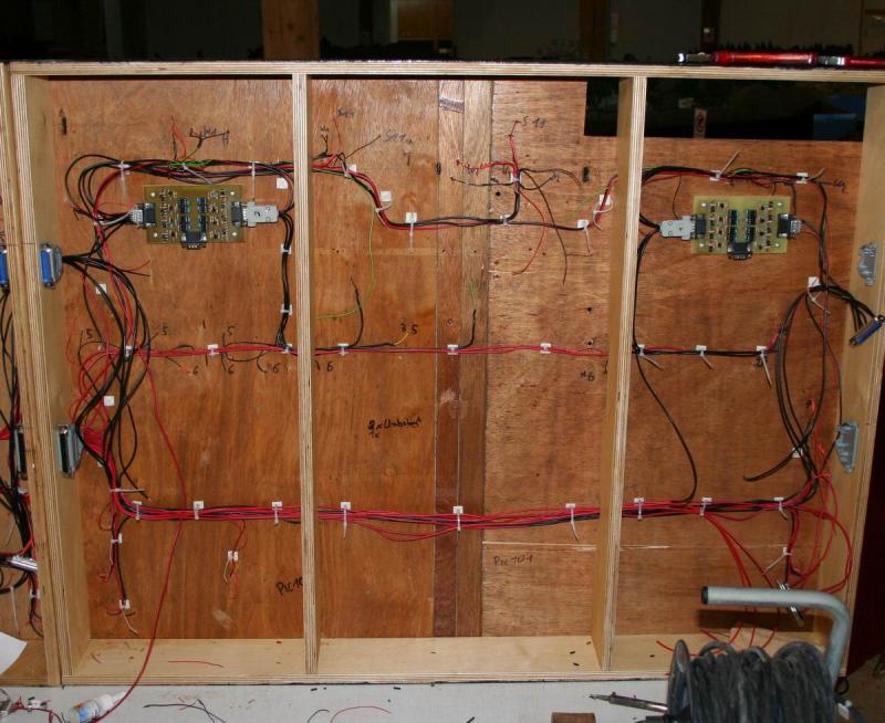

Eindelijk weer tijd gehad voor het hobby. Op vrijdag heb ik de elektronica-renovatie op de laste beide modules (met nieuwe onderconstructie van 15mm Multiplex) begonnen:
zaterdag avond was het eerste modul al 90% af, misschien vandaag nog testen...

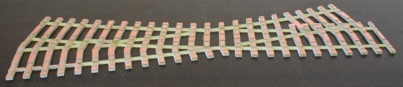

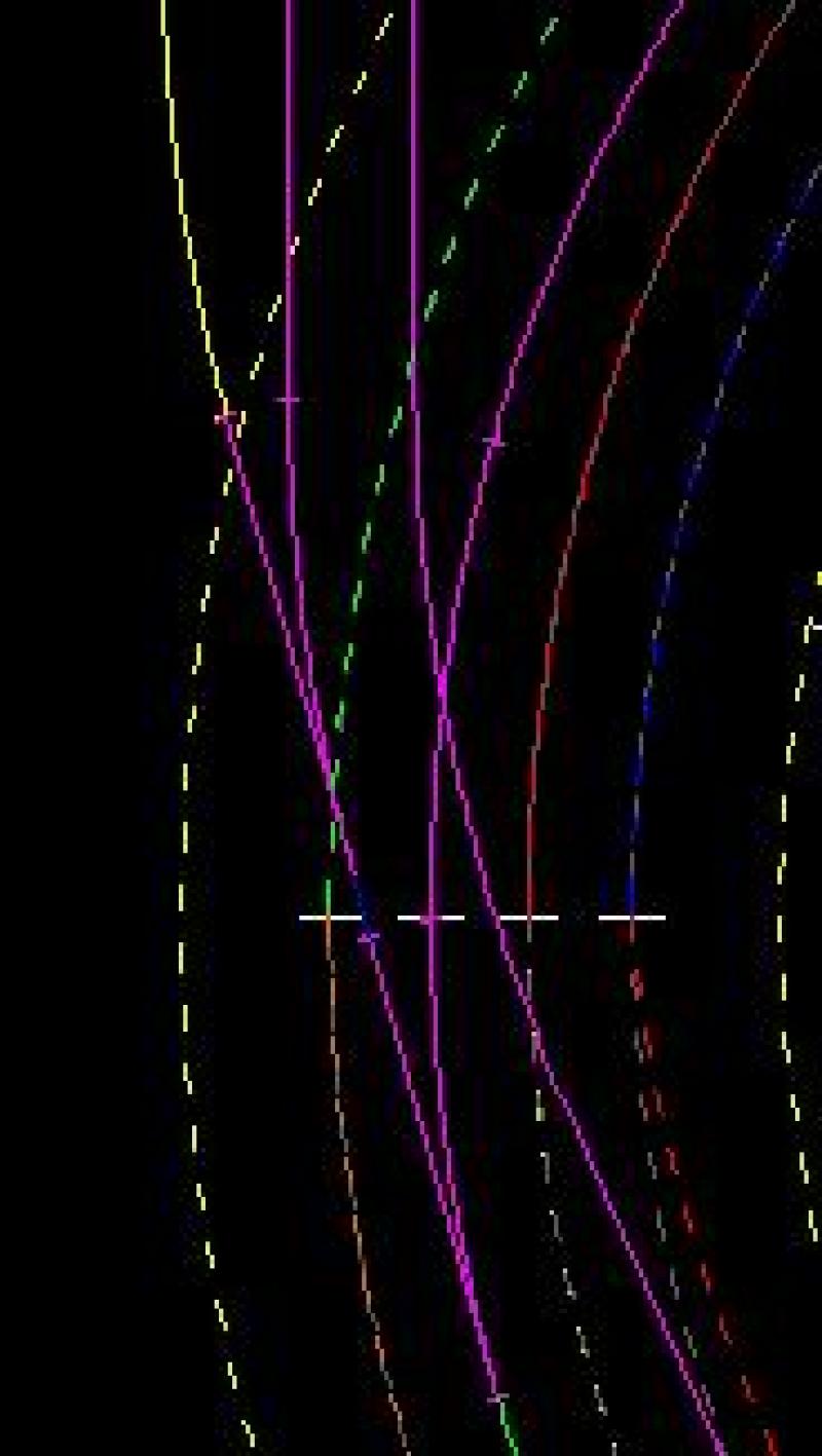

Voor mijn Spiraal heb ik een kruising van twee R9 bochten van PIKO nodig, maar zou iets is helaas niet verkrijgbaar. Naar lang overleg en zoeken naar andere oplossingen heb ik een poging gedaan om een kruising zelf te bouwen. Hier de situatie:

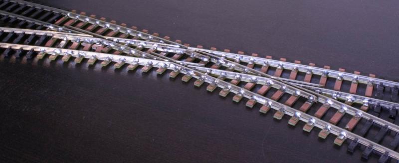

Hier het eerste resultaat:
Groet

Ziet er netjes uit!

Ziet nu niet meer zo netjes uit, de zolder-bollen zijn niet echt mooi...
Maar voor mijn eerste eigene kruising, denk ik is ze echt goed. Vanavond nog met wat rijtuigen een test gedaan, geen problemen ontdekt...

Nou nou, '...ziet er niet zo netjes uit... " ik vind het keurig netjes !
Wil je je soldeer-bolletjes weg hebben, even met een 80 W bout en wat tinzuiglitze aan de slag

fissy
Berichten: 4312
Re:Gouda in H0
Reactie #608 Gepost op:
10 October 2009, 00:21:28 »
Ik heb helaas geen tinzuiglitze in huis, kan het ook met gewone litze 1.0mm² of zo?
80 W zolderbout heb ik ook niet, misschien eens met het weerstandzolder bout proberen..
Groet

Karst Drenth
Berichten: 10490
Re:Gouda in H0
Reactie #609 Gepost op:
10 October 2009, 00:23:15 »
Een beetje vloeimiddel en een hete bout gaat ook prima, wel even in de soda daarna

Berichten: 4312
Re:Gouda in H0
Reactie #610 Gepost op:
10 October 2009, 00:30:29 »
Ook hier negatief, niet een huis, behalve de "zelf-demolition-effect" van de vloeimiddel, maar in de vereniging wel, zou morgen eens zoeken...

cor_b
at ,t moar exact 1:87 is
Berichten: 2914
Doornvliet CS 1975 t/m 1995
Re:Gouda in H0
Reactie #611 Gepost op:
10 October 2009, 09:34:27 »
Kun je die niet met een kleinfreesje in een Dremel weghalen,ik heb zo iets gehad met eigen gemaakte bovenleidings masten en dat ging perfect.
Cor
fissy
Berichten: 4312
Re:Gouda in H0
Reactie #612 Gepost op:
11 October 2009, 10:22:26 »
Ik denk dit werkt wel, maar ben toch iets bang te veel weg te halen met een kleine freesje in een Dremel. Ik heb inmiddels de bolletjes iets minder bekomen met een vakuum pomp "Entlötsaugpumpe". De Idee met de vloeimiddel was niet zo goed, dan trekt de zolder verder op de railstaf naar de zijden. ziet ook niet zo mooie uit. Misschien ga ik de kruising nog spuiten, maar voor de spiraal is het eigenlijk goed genoeg...
