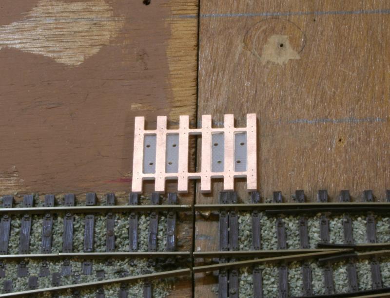

nu laat de echte fissy toch maar even de voorkeur om het juiste antwoord te geven...!
Mijn overgangsstukken zijn niet te vergelijken met de printplaatstrookjes van Hobbyecke of zelfs gesneden printplaat van Conrad!
Het is CNC-gefreesd printplaat, uit een geheel stukje, dus extra stevigheid
Er zitten ook al gaatjes voor bevestiging van de printplaat en voor de justage van de spoorstaven in (op de juiste afstand!) In deze gaatje kan je ook lekker imitaties van de raillassen inbrengen! Andere geometrie is ook mogelijk, zelfs meegebogen overgangen zijn geen probleem...
kijk ook eens hier:
Waar te koop? Net als alles wat ik hier heb laten zien, zal ik het ook kunnen aanbieden voor anderen, stuur mij dan even een PM..
Groet
Bernd

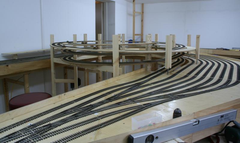

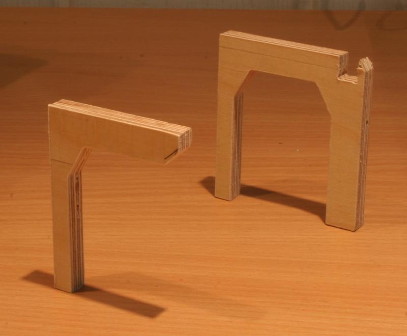

Dit weekend gebeurt er eindelijk weer iets aan de baan, donderdag komt Klaus en hij gaat verder met mijn spiraal tot zaterdag. Ik heb helaas geen tijd om veel te helpen
Echt een raar gevoel, als iemand anders de baan gaat bouwen
Omdat ik dan toch wel wat kan doen in deze tijd, heb ik deze week al de nodige onderdelen gefreesd voor de aansluiting naar de spiraal.
De achterste boog komt aan het eind van het moduul te staan, de halve boog in het midden. Zal denk ik goed en stevig zijn, het is 9mm Multiplex, bovenop komt dan nog eens 15mm Multiplex, waar het spoor op ligt. Het spoor, wat door de boog loopt is gebogen, daarom de halve boog...
Ik zal zeker wat plaatjes van de bouw maken...

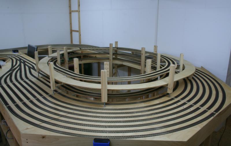

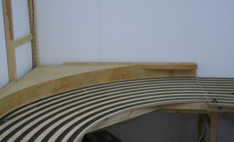

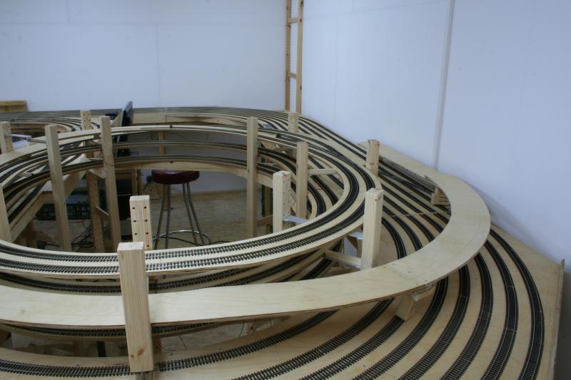

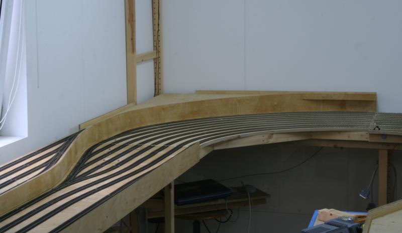

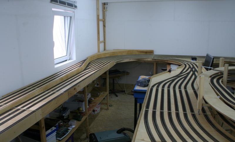

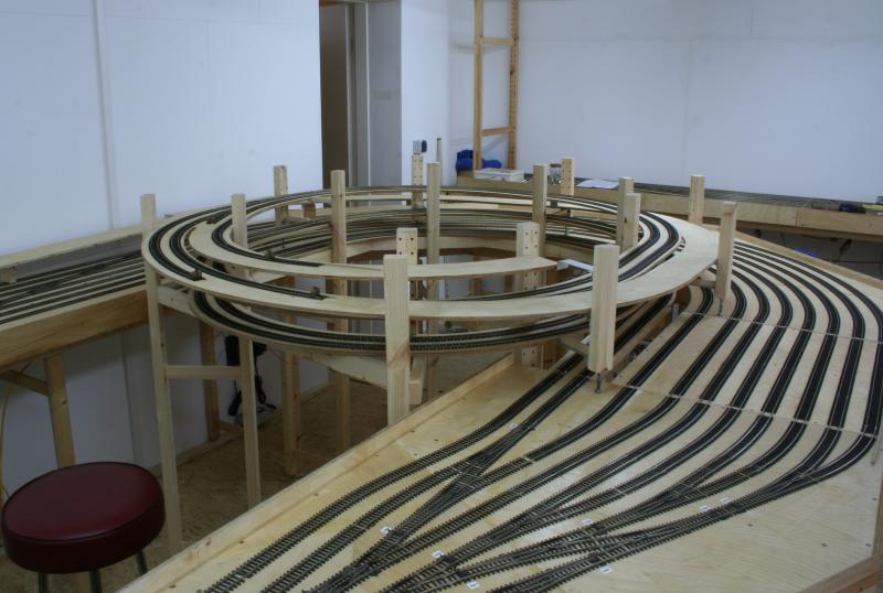

Het weekend is al lang door, en het volgende weekend komt er aan, dus hoogste tijd voor een update! Klaus was op bezoek en hij had zijn werk af gemaakt aan de spiraal:
Helaas had ik niet de tijd om Klaus bij het werken nog eens te bezoeken op zaterdag, dus de nodige afspraken niet kunen doen. Daarom zijn de sporen niet tot het einde door gelegd...
Ik had slechts op donderdag tijd en daarom ook niet veel kunnen doen, het laatste stukje is nu opgezet naar het nieuwe niveau:
