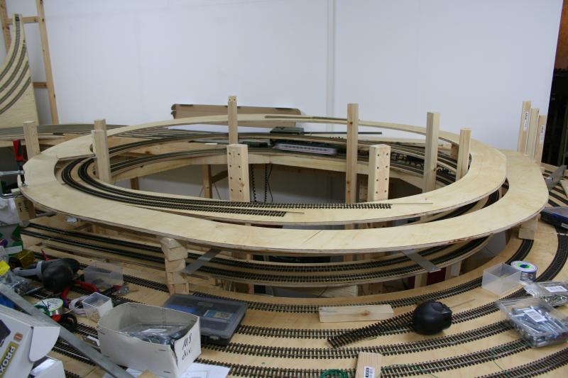

Zo eindelijk weer een update met plaatjes
Laatste week nog het foutje gevonden, natuurlijk niet waar ik voorheen gezocht had
Het was een niet goede soldering op de print van de bezetmelder

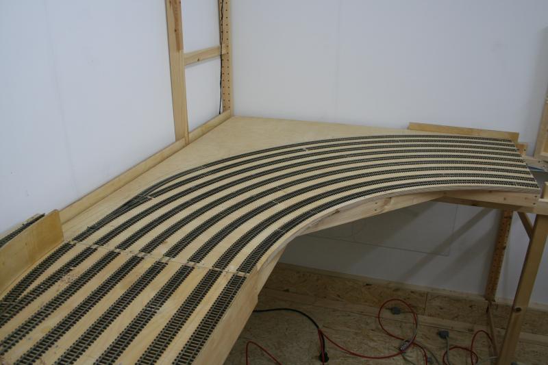

Nog wat tijd over gehad en het moduul 9 nog aangepast voor het nieuwe spoor:
het laatste plaatje zou een idee kunnen geven, hoe het later uit zal zien..
Verder had ik rond passen giga hulp gehad, zo dat de spiraal een aardig stukje verder is gekomen, maar helaas zitten de plaatjes op de CF-Card, die ik niet kan vinden

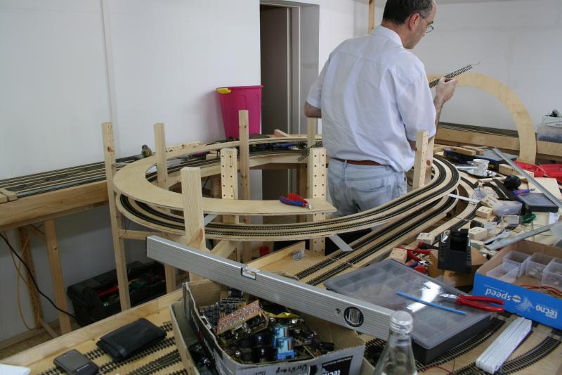

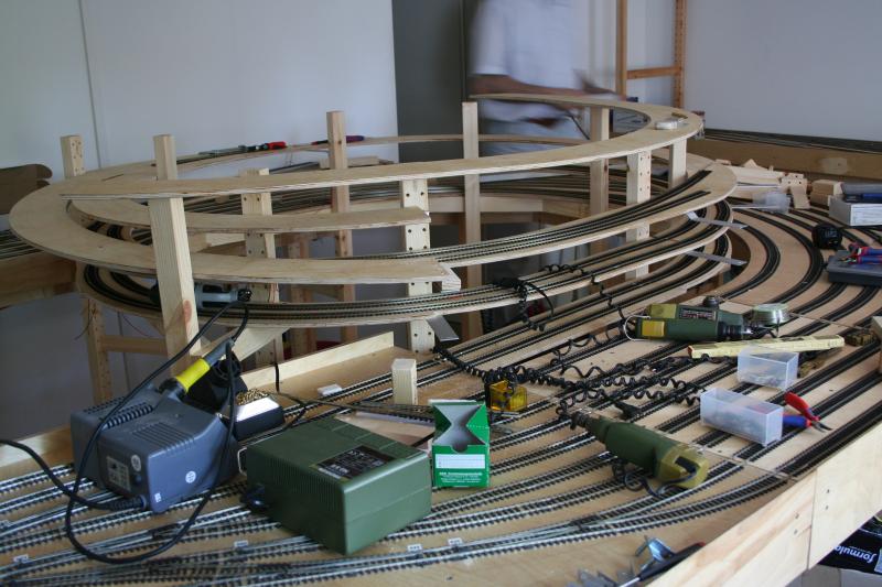

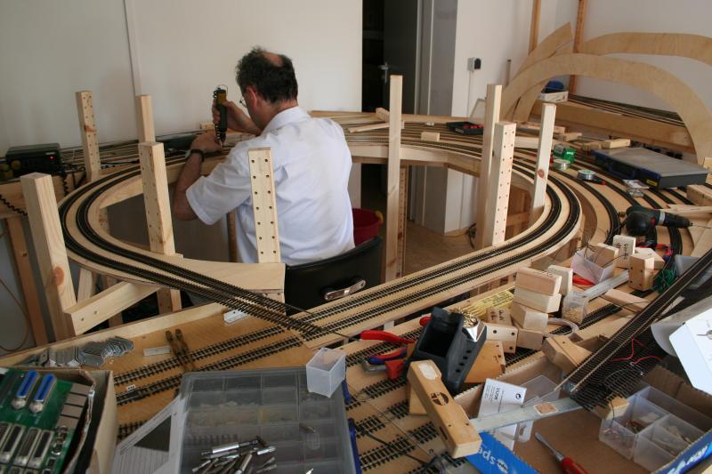

Zo, de CF Card gevonden tijdens het opruimen van de kamer, dus hier de plaatjes van de spiraal:
Inmiddels is Klaus, al een stukje verder als op de plaatjes te zien. In Juni, komt hij nog een keer op bezoek, en dan wordt de spiraal af

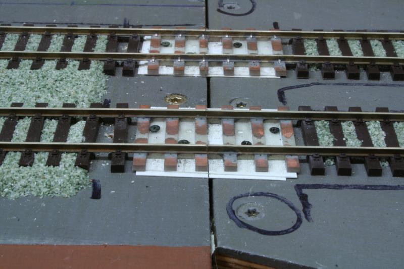

13 May 2011, 19:46:17 »
Dag Fissy,
Ik lees dat je de overgangen van rails van de ene module naar de andere module met
epoxy printplaat hebt gemaakt.
Kun je mij vertellen waar dat te verkrijgen is.Heb je mooi gedaan.
Heb deze foto van jou er even bij gedaan, zodat je weet wat ik bedoel.
mvg Henk

Hallo Henk,
ik ben wel geen Fissy maar weet wel waar dit te verkrijgen is.
Bij de electronica winkels (oa. Conrad) is epoxy printplaat te verkrijgen, dit is dan nog wel een vierkante plaat waar zelf de dwarsliggers uit gemaakt moeten worden.
