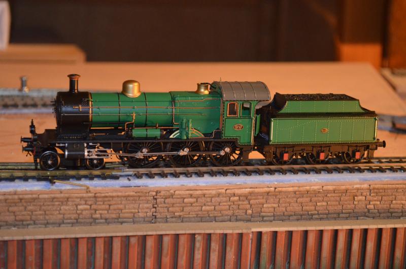

Ik heb momenteel het volgende probleem.
De afgelopen 2 maanden heb ik 2 loks aangeschaft 1x de SS 700 en 1x de NS 3700 allebei analoog gelijkstroom.
Nu las ik binnen deze topic dat je analoge loks ook kan voorzien van een sound decoder hierbij wel rekening houden dat je dan niet alle geluiden hebt. Nou dat was voor mij geen probleem alleen al rij geluiden is natuurlijk geweldig in deze hobby.
Dus al gouw naar de winkel van mijn eerste 3700 in Vlaardingen en geinformeerd of dit allemaal wel klopte, dus een lok sound aangeschaft (V4.0 artitec nr.89.401) nog niet ingebouwd tot nu toe heb ik nog geen tijd voor gehad.
Vervolgens heb ik bij toeval een SS 700 gekocht bij mijn winkelier in Utrecht en direct een 2e lok sound besteld.
Ik kreeg een telefoontje dat deze binnen was maar toen ik in de winkel kwam kreeg ik het volgende verhaal te horen, de winkelier had met de lok sound een proef gedaan en had deze ingebouwd in een 3700
En daar was het probleem als hij de lok lied rijden op een analoge baan dan was er geen geluid maar deed hij deze lok op een besturing met digitaal dan was er wel geluid.
RA RA hoe kan dit, hij rade mij aan niet deze lok sound aan te schaffen want dat had weinig zin.
Vervolgens heb ik de winkelier in Vlaardingen gebeld en nogmaals gevraagd wat zijn mening was en één van zijn medewerkers gaf aan dat het echt wel moet kunnen maar hij zou navraag nogmaals doen bij Artitec.
Vervolgens heb ik ook zelf contact gehad met Artitec die aan gaven dat het wel moet kunnen maar het lag aan bepaalde instellingen en die konden zij beter zelf testen en zo mogelijk wijzigen.
Vanmiddag dus mijn beide loks op gestuurd naar Artitec met de hoop dat zij mijn analoge loks van geluid kunnen voor zien.
ben zeer benieuwd wat hier uit komt en misschien heeft Artitec een oplossing die ook voor jullie allen met een analoge lok uitkomst bied.
Het bevreemd mij alleen dat ik nog niet van anderen heb gehoord dat ze ook dit probleem hebben ondervonden.
Herwim Frank
Dit is de NS 3700
Van de SS 700 heb ik nog geen foto gemaakt stom eigenlijk.
« Laatst bewerkt op: 10 February 2012, 23:46:03 door Herwim Frank »
