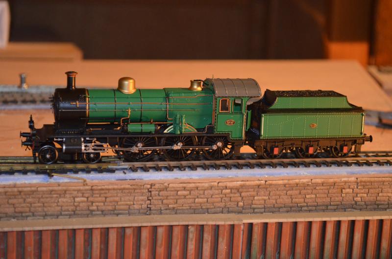

Hallo allemaal
Eindelijk mijn SS 700 / NS 3737 binnen heeft wat moeite gekost met levering vanuit Artitec en daarna wat problemen met select vracht die een paar dagen mijn deurbel niet kon vinden en het pakje maar ergens anders gebracht had.
Jammer genoeg kan ik er nog niet mee rijden want ik ben nog hart bezig op mijn moduul baantje de rails en wissels te leggen.
Maar ik heb wel een test bank dus daar gaat hij voorlopig op maar alvorens dat te doen toch even een vraag aan jullie.
De lok moet eerst gesmeerd worden mag dit met SR24 kunnen jullie mij daarmee adviseren ?
En eventueel nog andere tips die nodig zijn.
Hartelijk dank vast.
Herwim Frank
PS: we hebben het eerder gehad in deze topic over KADEE koppelingen
ik heb bij mijn lok een KADEE koppeling proberen in te duwen in de aanwezige NEM schacht aan de achter kant maar ik merk dat de breedte van de schacht iets smaller is dan de breedte van de KADEE koppeling, hij kan er dus niet helemaal in en klemt op een gegeven moment en dan krijg je hem er bijna niet meer uit.
Heeft iemand anders hier al ervaring in.

Herwim Frank
  • Berichten: 2403
  • De Franklin Rail Compagnie
Re:Artitec SS700/NS3700
« Reactie #1691 Gepost op: 07 December 2011, 10:27:19 »
Hallo mensen
Heeft er al iemand geprobeerd deze lok te voorzien van KADEE koppelingen
Ik heb in tegenstelling wat anderen een tijdje geleden hadden voor gesteld om de KADEE koppeling 19  10,6mm te gebruiken heb ik de koppeling 18 8,63mm gebruikt de 19 is naar mijn inziens toch wat te lang maar goed dat is ook persoonlijke smaak.
Maar nu een technisch probleem, de schacht van de NEM 362 op de NS 3737 is aan de smalle kant zodat de koppeling er niet goed ingedrukt kan worden en behoorlijk klemt als je hem er indrukt en dus er ook weer moeilijk uit te trekken is.
Graag zou ik horen hoe deze bevindingen bij de anderen zijn.
Herwim Frank
PS: Kan je eventueel het gat van de NEM schacht wat ruimer maken met een klein veiltje ? of is het beter de koppeling smaller te veilen ?
« Laatst bewerkt op: 07 December 2011, 10:31:14 door Herwim Frank »
kennis over deze hobby.
Hartelijk dank daarvoor
  • Berichten: 18615
    • Het Groterdam Project
« Reactie #1692 Gepost op: 07 December 2011, 10:38:45 »
Ik zou in ieder geval voorlopig niet vijlen aan de lok.
RobbertJan
  • Berichten: 3547
  • Mcn NSR Groningen.
« Reactie #1693 Gepost op: 07 December 2011, 10:51:21 »
Ik heb verder terug in dit topic ook eens gelezen dat het kan dat er een stukje
plastic vlies van het gieten in de Nem schacht zit waardoor de koppeling er niet
geheel in wil, wellicht is dat de oorzaak.
Ik heb overigens een Kadee 17 in de loc en een 18 op de rijtuigen.
Gr.
Robbert Jan.

Han Zijlstra
  • Berichten: 4291
    • Trainspecials
« Reactie #1694 Gepost op: 07 December 2011, 11:34:01 »
Niet de NEM schacht aanpassen ( wel controleren op gietsels) altijd de Kadee koppeling een beetje aanpassen.
