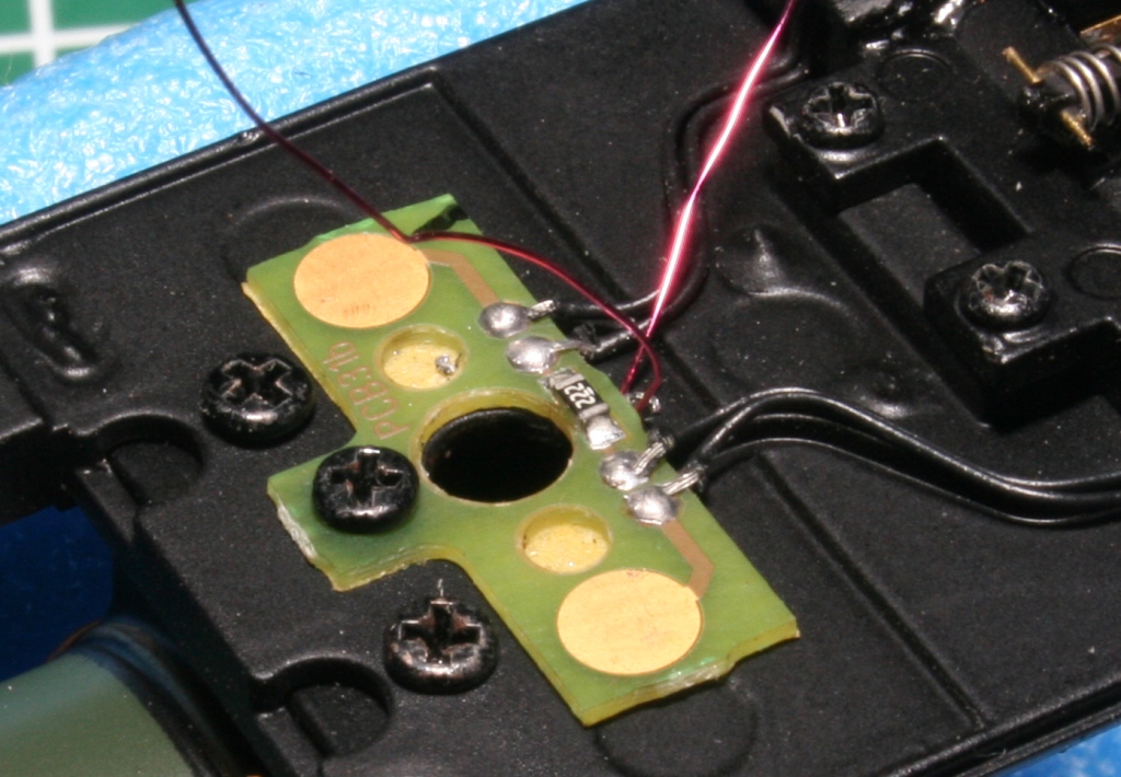

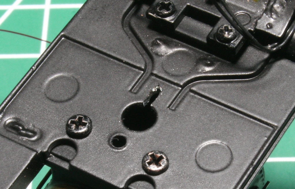

En de winnaaaaarrrr isssss......
Citaat van: Gert Arkema
Umm, maak je de ringen van de lantarens nog wel even rrroodkoperrrr?

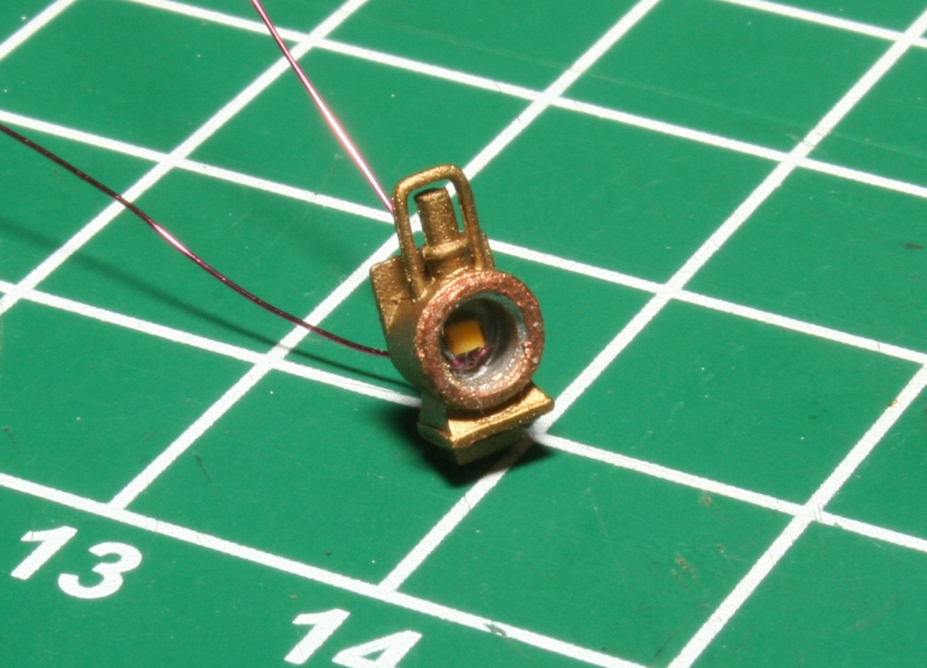

.... en toen viel het bovenste lampeglas er uit...
... dus lamp er maar af en twee gaatjes geboord...
... en een gaatje in de lantaarn...
... 0603 ledje vandraadjes voorzien en in de lantaarn gelijmd...

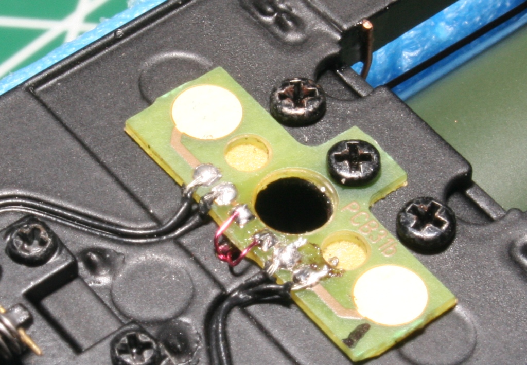

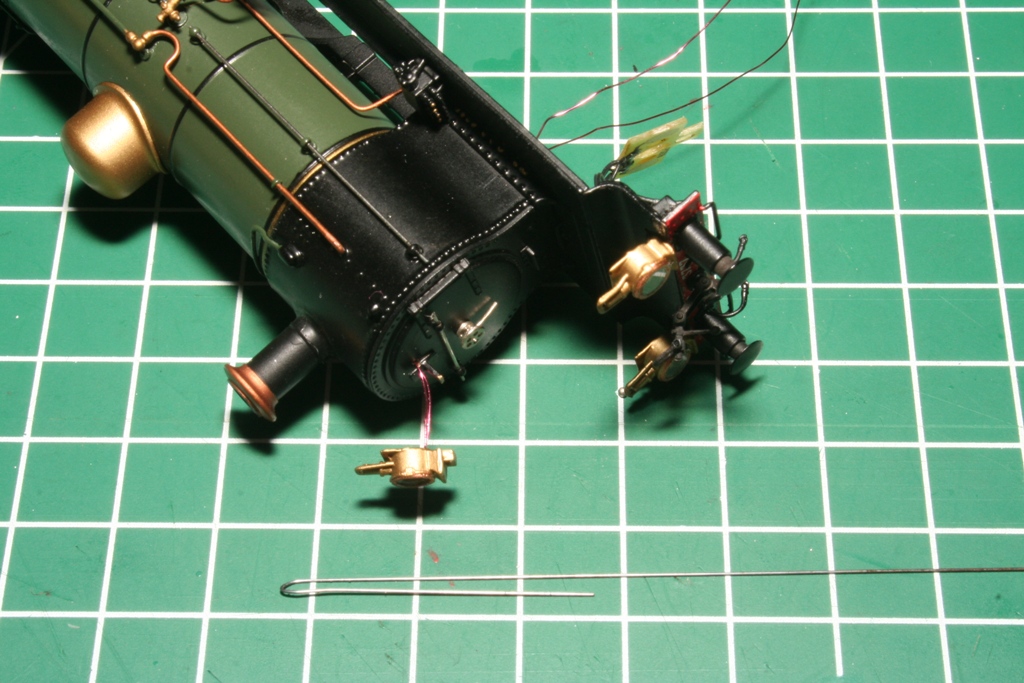

... sleufje in de voetplaat gefreesd...
...draadjes door de gaatjes, en met een zelfgemaakt haaknaaldje van 0.3mm verenstaal ze door het bevestigingsgat gehaald...

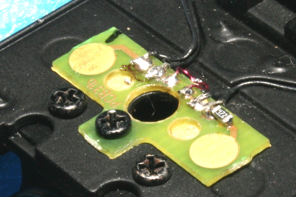

... draadjes door het sleufje. Het weerstandje moet z'n plaats opgeven...
... voor de nieuwe draadjes. Zo staan alle 3 de ledjes in serie. Eigenlijk gaat deze truuk dus alleen voor digitaal
... het weerstandje wordt vervangen een eindje verderop ( eerst printbaantje doorfrezen !! ) door een 4k7 exemplaar. Mak ook gerust 10K zijn, had ik zo niet bij de hand
... zo kennen we hem bijna allemaal, op het feit na, dat er nu bovenin ook een ledje zit...
... dat ook mooi warmwit met de twew andere mee brandt

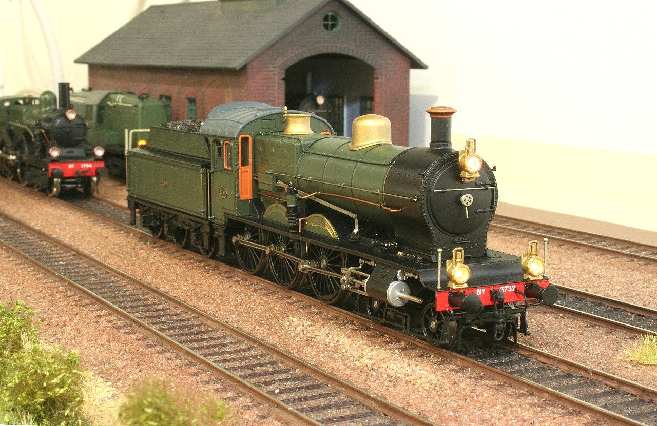

Dus... de uiteindelijke winnaarrrr isssss:
Citaat van: Chris van Diesen
Top sein werkt ?
Grtzz,
Karst

18 September 2011, 00:50:54 »
Mooi, kan ik je werk afkijken

18 September 2011, 00:52:26 »
mooi gedaan , nou de sluitseinen nog ?of laat je die voor wat ze zijn

Ik wacht op de 'uitslag' van P. Bender'
Maar ik denk dat ze er idd helemaal niet op horen. Zeker niet als een een sleepje Plan E's achter komt. Want da's eigenlijk de enige samenstelling waarin deze lok verantwoord kan rijden dacht ik zo uit m'n blote bolletje
@stig,
maarrr... die sluitseintjes zijn bijna net zo klein als het ledje dat ik net in de toplantaarn heb gefrut....
Grtzz,
Karst
