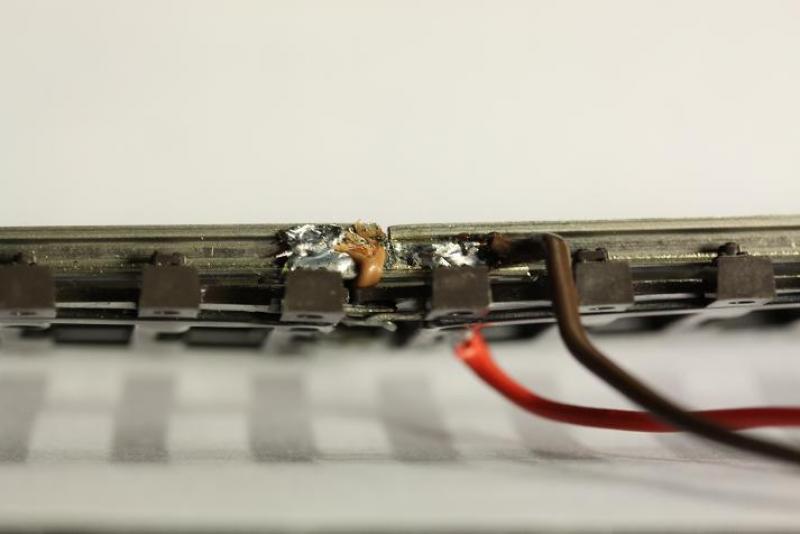

Even in het kort van een 3-rail rijder:
Bruine draad zit altijd aan de spoorstaven (eigenlijke rails).
Rode draad gaat naar de middenrail.
Geel is voeding voor lampjes en andere 'continu'(aan of uit) verbruikers.
De rode draad is het simpelst aan de midden rail te solderen op de onder kant van de eerste biels van elk stuk nieuwe rail. Deze zijn tegenwoordig 'zilver'kleurig, bij oudere rail kan dit ook koperkleurig zijn. Soldeer in het midden van de rail (bij t gaatje).
De spoorstaven zijn zeer lastig te solderen. Het makelijkst gaat dit op de raillassen (de schoentjes om de railstaaf aan het begin van elk railstuk). Als je twee railstukken in elkaar zet, kun je de linker en de rechter raillas met elkaar verbinden door een een draadje (bv bruin) tussen de spoorstaaf en de plastic biels te frunikken\piellen. Het draadje loopt nu keurig netjes naast de tweede biels, naar de overkant, en valt nauwelijks op. De aansluiting naar de trafo of booster, gaat van een van de raillassen naar de booster\trafo.
Ik zal later nog een plaatje maken van het een en ander.

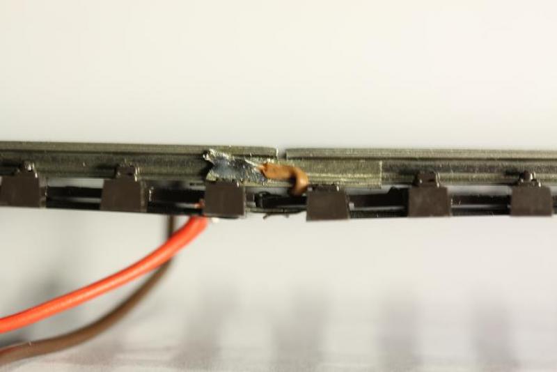

Jan-Peter
  • Berichten: 2375
  • Bnlx treinendokter.
Re:Op zoek naar lijntjes over K rails Marklin
« Reactie #22 Gepost op: 01 February 2011, 00:36:56 »
Ah Marco!
En zie daar de foto's.
Bovenaanzicht:
De dunne bruine draad ligt even hoog als de biels, en heeft dus geen last van de sleper.
Zijaanzicht (zijde met door verbinding):
Merk op dat de bruine draad door de spleet tussen de spoorstaaf en de bielzen gaat.
Zijaanzicht (zijde met doorverbinding en aansluiting naar trafo\booster):
Ah let niet al te nauw op soldeer kwaliteit, heb het railtje snel in elkaar geflanst... :)
Onderaanzicht:
Hier zie je duidelijk (vergelijk met het aangrensend stuk rail) waar de rode draad gesoldeerd kan worden.
Door het op de bovenstaande mannier te solderen kan je de draden geheel wegwerken in het balastbed, terwijl bij meer in zicht locaties de dwarskabel onderdeel van het atb systeem kan voorstellen. Zet er gewoon wat schakelkasten (model) naast en zie daar een geloofwaardige en functionele aankleding van de baan.

Hallo Jan Peter.
Ontzettend bedankt voor deze foto's.
Ga deze week goed oefenen en wil dan van het weekend de rails leggen.
Het kan nu eigenlijk niet meer fout gaan.
Ik plaats volgende week wel een paar foto's van het resultaat.

« Reactie #28 Gepost op: 01 February 2011, 15:17:02 »
Even een klein vraagje. Ik denk aan Jan-Peter.
Wat is in het nut van de lichtbruine dwars verbinding op de foto?
Je wilt deze verbinding toch niet omdat je die tweede railstaaf nodig hebt voor de terugmelding?
Door zo'n verbinding doe je het voordeel van K-rail weer teniet.
Peter
