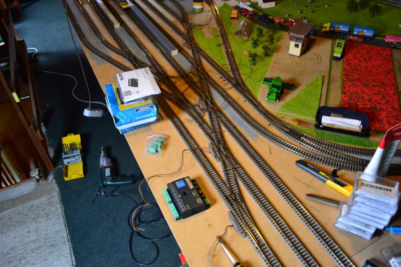

« Reactie #69 Gepost op: 06 November 2011, 20:36:28 »

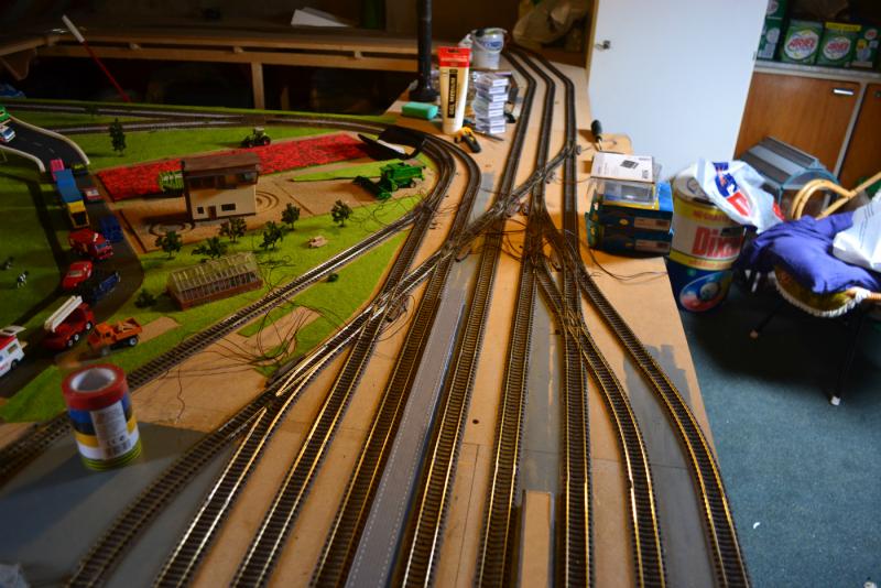

Update:
Hallo iedereen,
Van de week hebben we een aantal nieuwe wissels gekregen met bijbehorende aandrijving en wisseldecoders. Vandaag hebben we tijd gevonden om het op de baan te installeren. Dit zijn de eerste op afstand bestuurbare (elektrische) wissels op de baan. Alles aangesloten en het werkte ook allemaal in 1 keer. (y)
Hieronder wat foto's van de werkzaamheden.
Op bovenstaande foto zijn de wissels te zien toen ze net neergelegd waren met de aandrijvingen eraan.
Nog een plaatje van de werkzaamheden, lekkere rotzooi (natuurlijk, aangezien er nog gewerkt wordt). Rechts de dozen van de Switchpilots.
Plaatje van de andere kant genomen, alle draden liggen nog los bovenop. Gaten zijn nu geboord en de draden moeten nog even doorgestoken worden.

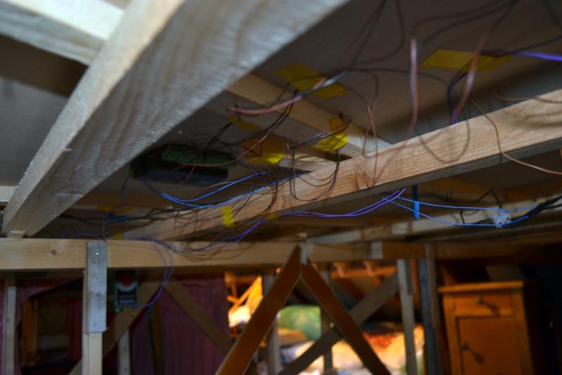

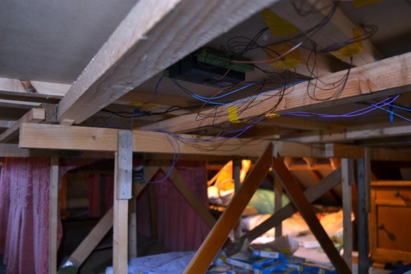

2 Plaatjes van de onderkant van de plaat met alle draden van en naar de wisseldecoders.

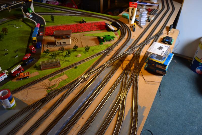

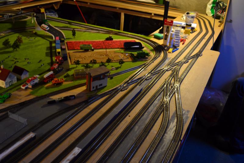

Eindresultaat nadat alles is aangesloten en getest. Werkt perfect! :D
Ook is te zien, dat nu het 9e en laatste perronspoor gelegd is.
Volgende week het vervolg met het leggen van het laatste perron en de verlenging van de overige perrons.
Reacties zijn welkom.
Gr. Rick
« Laatst bewerkt op: 06 November 2011, 22:25:34 door Rick Olislagers »
Machinist Johan
  • Berichten: 1805
  • gevorderd beginner
Re:De bouw van Nieuwdam H0
« Reactie #70 Gepost op: 06 November 2011, 22:34:33 »

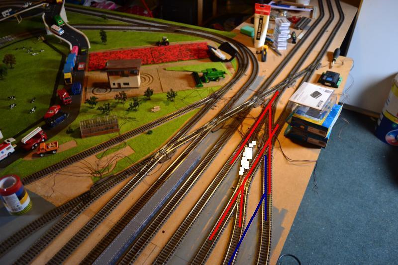

mag ik vragen waarom je een dubbele wisselverbinding heb?
daarmee doel op de wissels rechts onder in beeld op de laatste foto..
Johan
Rick 91
  • Machinist NS Reizigers
  • Berichten: 1073
« Reactie #71 Gepost op: 06 November 2011, 22:45:51 »
Dit is omdat de 2 rechter sporen voor de dubbele wisselverbinding geen verbinding met elkaar hebben aangezien hier perron tussenin komt. Om toch op het rechter of middenspoor van de hoofdbaan te kunnen komen met de 2 rechtse sporen heb ik hier een dubbele verbinding gelegd.
Bovendien lagen deze 2 engelse wissels eerst achter elkaar, als een doorlopende wisselstraat. Aangezien de wisselstraat naar rechts nu doorloopt is dit niet meer mogelijk om deze linkse wissels achter elkaar te leggen. Op deze manier zijn deze wissels alsnog nuttig gebruikt.
Gr. Rick
Sander
  • Berichten: 4666
« Reactie #72 Gepost op: 06 November 2011, 23:02:47 »
Rick,
je kan een engelse wissel winnen. Nuttig is het namelijk allerminst.
In rood de situatie waarmee je een engelse wissel wint.
In blauw een alternatief waarmee je spoorlengte wint.
 Sander
 Sander
Rick 91
  • Berichten: 1073
« Reactie #73 Gepost op: 06 November 2011, 23:08:21 »
Hallo Sander,
Dank voor je tip. Ik zal het eens bekijken. Ik heb deze situatie vooral gemaakt omdat ik simpelweg anders een linkse engelsman over zou hebben waar ik (momenteel) niks mee kan, deze had ik namelijk al in de baan liggen, heb deze niet extra gekocht om deze situatie te maken, als ik deze wel extra zou moeten kopen had ik waarschijnlijk jouw uitgebeelde situatie gemaakt.
Evengoed bedankt.
Gr. Rick
« Laatst bewerkt op: 06 November 2011, 23:13:17 door Rick Olislagers »
Jan-Peter
  • Berichten: 2362
  • Bnlx treinendokter.
« Reactie #74 Gepost op: 07 November 2011, 08:49:50 »
Hoi Rick,
ff Terug gekeken in het draadje. De verbinding in je linker wisselstraat kan overigens wel nutig zijn, indien de twee rechtse sporen van het drietal je doorgaande sporen zijn.
Door de extra englse kruising kun je twee treinen tegelijkertijd op de rechtse perons laten vertrekken en aankomen. Dat is natuurlijk wel weer aardig.
Jan-Peter
