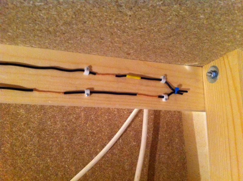

Hier zie je het uiteinde van de ringleiding onder module A1. Omdat ik geen geel draad van 1.5mm kon vinden heb ik ervoor gekozen om alleen zwart draad te gebruiken en dat werkt natuurlijk net zo goed ;). Voor de zekerheid heb ik overal wel even geel isolatietape om de boventste ringleiding geplakt want je weet maar nooit  ::).

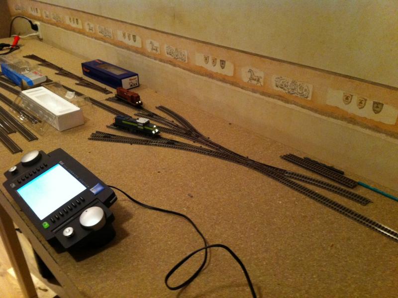

Hier ben ik bezig met het testen van het eerste stukje spoor dat ik had vastgelegd. Dit stuk was op 4 punten aan de ringleiding aangesloten en functioneerde prima!

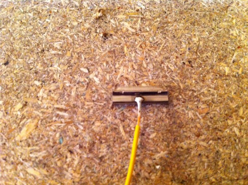

Zo heb ik de railasjes op de ringleiding aangesloten. Ik heb eerst een gat geboord onder rails, waar de railasjes boven zitten. Vervolgens een draadje aan de railasjes gesoldeerd en toen aangesloten op de ringleiding ;D

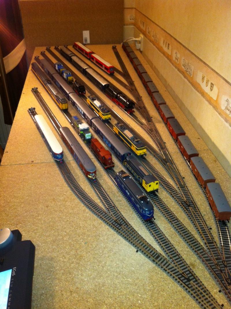

En dan nog even een foto van al mijn materieel dat een plekje heeft gevonden in het schaduwstation. Sommige treinen staan al op hun vaste plekje.. De IC staat er even tweedelig op want met een langere trein kon ik moeilijk test rijden  ;)
Ik heb met alle treinen inmiddels ook al test gereden en zij lopen allen keurig door het schaduwstation.. Ook over de moduleovergangen ;D
