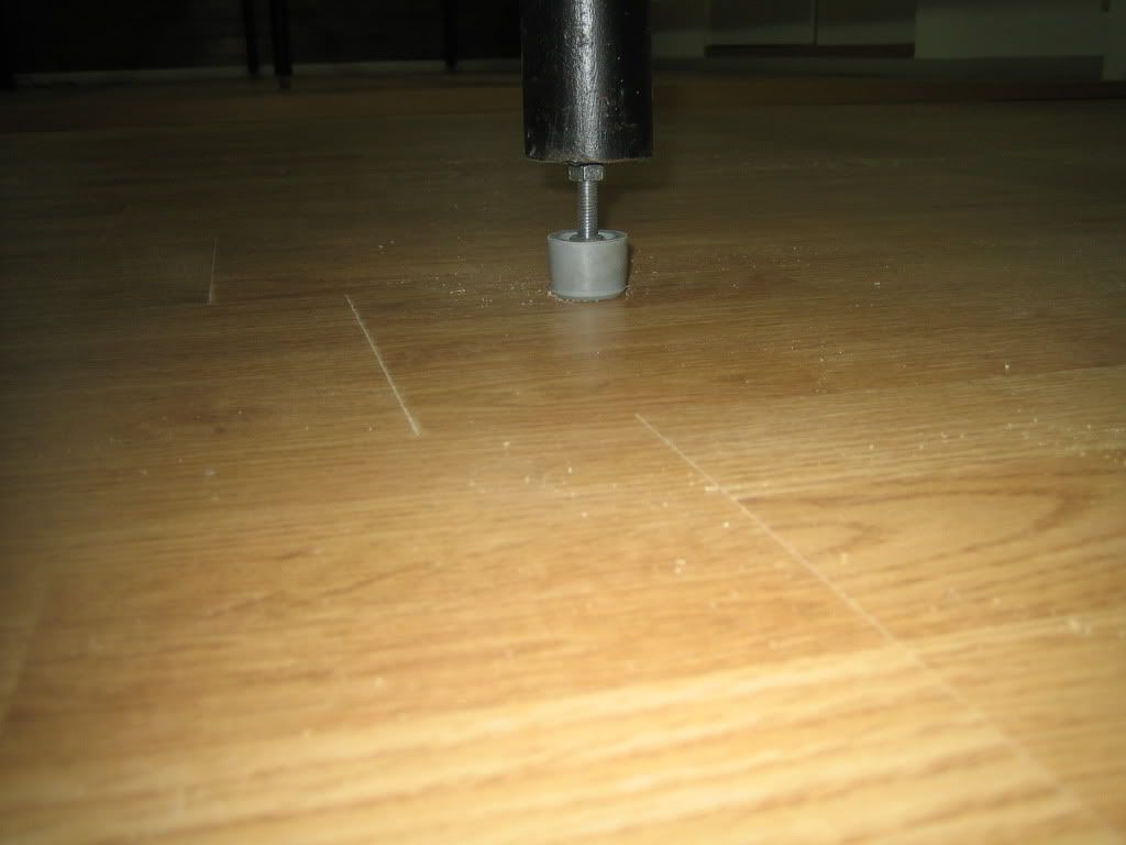

Hoi Dirk Jan,
ik heb het op deze wijze opgelost.In de bouwmarkt rubberen voetjes gekocht.Gat iets uitgeboord zodat er een bout van M8 doorgaat.Aan de onderzijde van het voetje zit er een rondsel op de bout,bovenkant een moer.Nu kan men het uiteinde van de moer bevestigen aan de poot.
hopelijk wat duidelijk,anders hoor ik het wel.
groeten eddy

Met jou tip begin ik te denken aan een combinatie van dingen die ik prettig zou kunnen vinden:
vuren houten balken als poten die ik op dezelfde wijze aan mijn baan kan maken als waarop ik de modules aan elkaar maak. Onderin zo'n poot een gat van 8 mm en dan die rubber voetjes zoals jij ze beschrijft. Als ik je bovenste foto als uitgangspunt neem, dan zou de paal over de schroefdraad vallen (dus niet schroeven) en op een moer komen te rusten. Door aan die moer te draaien kan ik dan de hoogte instellen. Ter versteviging kan ik een stukje aluminium onderaan het hout zetten, zodat het aluminium op de moer rust (lijkt me net wat steviger).
Bedankt voor de tips, dit geeft al meer ideeën waar ik wel wat mee denk te kunnen!
