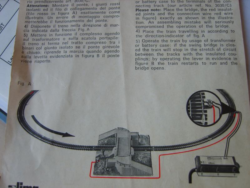

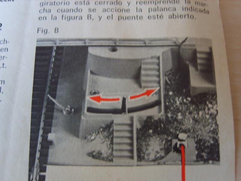

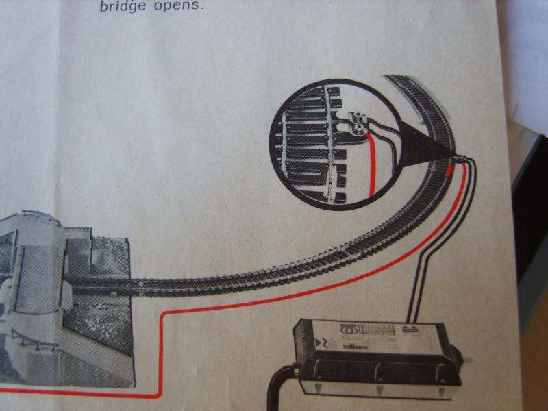

ik wist niet in welke taal je het beste was: Frans,Duits,Spaans, Italiaans.
dus heb ik maar gekozen voor Engels.
let er wel op dat je een detectie nodig hebt en een railslasje!!
alle foto's benne klikbaar!
om de boel te dedecteren en te scheiden. zie rode makeringen op en tussen de rails!
als het bruggetje niet werkt heb ik er ook nog z'n ding liggen (weet niet of hij het doet) maar doe er niks mee.
« Laatst bewerkt op: 21 January 2011, 13:24:44 door tijgher »

mijn eigen bruggetje snel even open gehaald.
inderdaad hij is niet elektrisch bedienbaar.
door het rails lasje stopt de trein. omdat als de brug dicht is de stroomkring onderbroken wordt door de brug en rails lasje.
door de brug te openen verbind je de stroomkring en gaat de trein weer rijden.
je kan altijd iets aan het omzettertje monteren zodat hij elektrisch gaat, (servo ofz)

Hartelijk dank voor het scannen, dit moet goedkomen.
