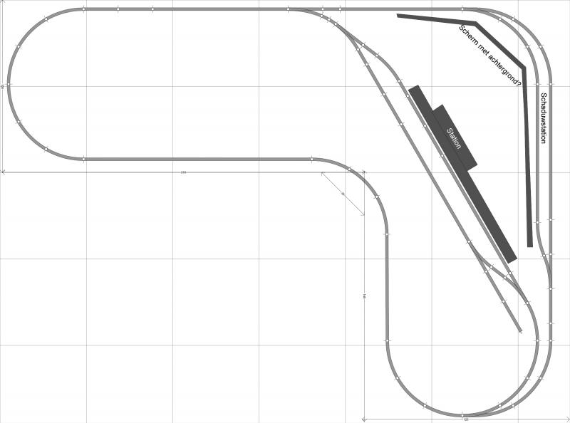

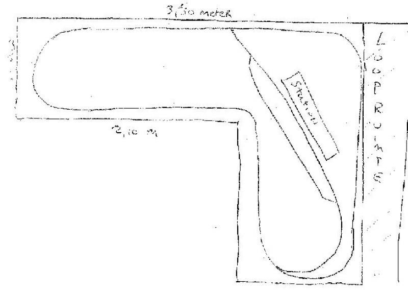

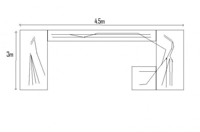

Hallo allen,
Na weken wikken en wegen heb ik ook besloten om mijn eerste treinbaan te kopen. Een roco startset met NS goederentrein, een Hondekop en de roco "Blokkendoos". Ik ben dan ook volledig nieuw in deze wereld.
Uiteraard ben ik druk aan de gang gegaan om een leuk baanplan te ontwerpen. Ik ben tot het volgende gekomen, maar hier nog niet echt tevreden over (het is een schets van de baan zoals die nu op zolder ligt). Graag zou ik wat goede tips horen.

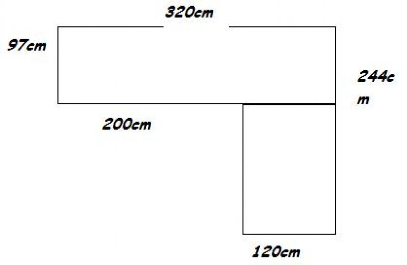

De afmetingen zijn iets weggevallen, links is de breedte 95cm, rechts 244cm en de lengte linksonder 120cm.
Wat ik graag zou willen iets een stukje industrie, een “doel” om met de passagierstreinen te rijden en wat rangeren. Een schaduwstation heb ik niet (gebrek aan ruimte), dus ik zat eraan te denken om een deel van de baan af te schermen zodat de treinen even uit het zicht verdwijnen.
Als laatste moet er wel wat ruimte over blijven voor scenery (huisjes, weggetje, auto’s ed).
Alle ideeen tips ed zijn welkom. Als iemand een compleet ander idee voor een baanplan heeft hoor ik het ook graag!

Ik vind het wel een leuk baanplan. Alleen is 95cm erg smal.. Ik vraag me af of je daar een normale boog op kwijt kunt.. Is het mogelijk dit iets op te rekken naar bijv. 120cm? Je zou eigenlijk de demo-versie van Anyrail even moeten downloaden, dan kun je wat beter zien hoe het qua afmetingen allemaal uitkomt.. Neem aan dat je RocoLine rails neemt, hetzelfde als wat er in de startset zat? ;). Was het de digitale startset met de 2400 lok?
Greets Johan

Hoi Johan,
Bedankt!
Het is inderdaad de startset met de 2400 en de GeoLine rails.
Al met al is de de breedte aan de linkerkant bijna een meter, net even nagemeten :). Hier passen zowel de R2 als (krap) de R3 bocht.
Breder maken kan niet want:
1. Dan kan ik aan de achterkant komen, die zit aan de meur vast en
2. In de L staat (als ik niet aan het trein rijden ben) een stoel om naar mijn stereo te luisteren. Dat is mijn andere grote hobby :)

Hmm oké.. Maar ligt je rails dan niet heel strak langs de rand? Dit oogt niet zo heel erg mooi ;).
Als jij daar vrede mee hebt, is dat natuurlijk prima :P Maar een paar extra cm kan geen kwaad hoor ;D
Ik zal jouw ontwerp even in Anyrail voor je zetten ;)
Is het een idee om aan de rechterkant een schaduwstationnetje te maken? Wat dan ergens achter wegvalt, zoiets gaf je zelf al aan namelijk ;D. Dan kun je toch afwisselend rijden..
Kan ffies duren haha.
Greets Johan

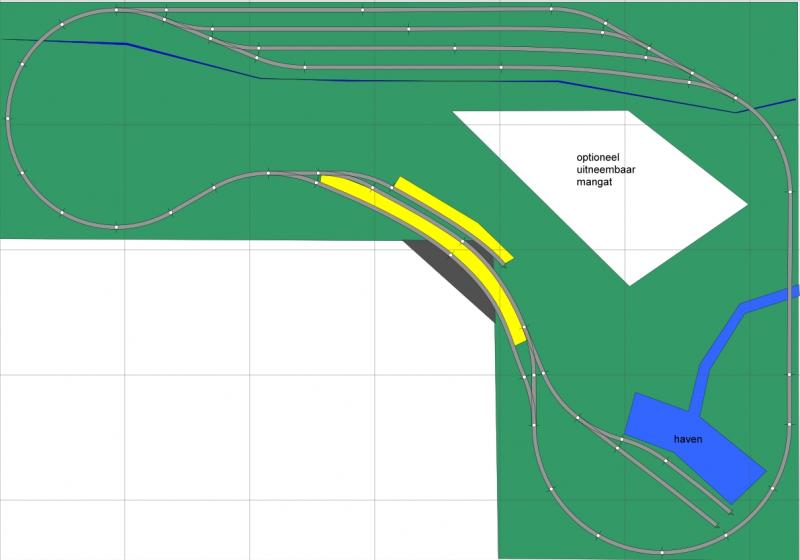

Hoi Chris, ik wil morgen wel even kijken wat ik voor je kan verzinnen, maar dan wil ik wel graag alle maten willen van je tafel.
De wensen zijn al een beetje duidelijk, maar hoe lang gaan je treinen worden ongeveer? Wil je een groot of een klein station.
@johan, en ook chris,
Ja een paar cm maakt niet uit nee, totdat er net een loc ontspoort en je er net niet bij kan, 1 cmtje ofzoo.... Ja, je denkt dat het mij niet overkomt, maar het gebeurd echt.
Bij mij in mn berg! Toen ik nog geen gat had om er in te komen. Dat had ik dus maar snel gezaagd, want die loc blokkeerde de hele boel.
Ik lees dat je helemaal nieuw bent, ik moet zeggen dat je een mooie start maakt, met mooi materieel, een hondekop blokkendoos en 2400 is niet verkeerd!
Maar hou er wel rekening mee dat er in die twee overige treinen die niet in je startset zaten je er wel een decoder in moet zetten! Dat is heel simpel hoor, en de winkel kan je daar mee helpen. Misschien ben je daar al over geïnformeerd, maar ik denk, laat ik het maar zeggen. Je weet het nooit.
Ik heb het volle vertrouwen dat er zeker iets moois uit gehaald kan worden, ik ga morgen even brainstormen, en misschien weet Johan ook wel wat, hij zegt dat hij geen goede ontwerper is, maar dat is hij wel ;D Hè Johan ;D ;)
Je moet nog wel met één ding rekening houden, niet alle treinen kunnen door de R2, en ook niet alles door de R3, dus informeer daarvoor, of maak een deal dat je het mag proberen en misschien kan terugbrengen. Het zou zonde zijn als het maar in de doos moet liggen.
En dan ben ik verder bijna iets vergeten(beetje laat al weer)... Welkom op het forum!!!! (y)

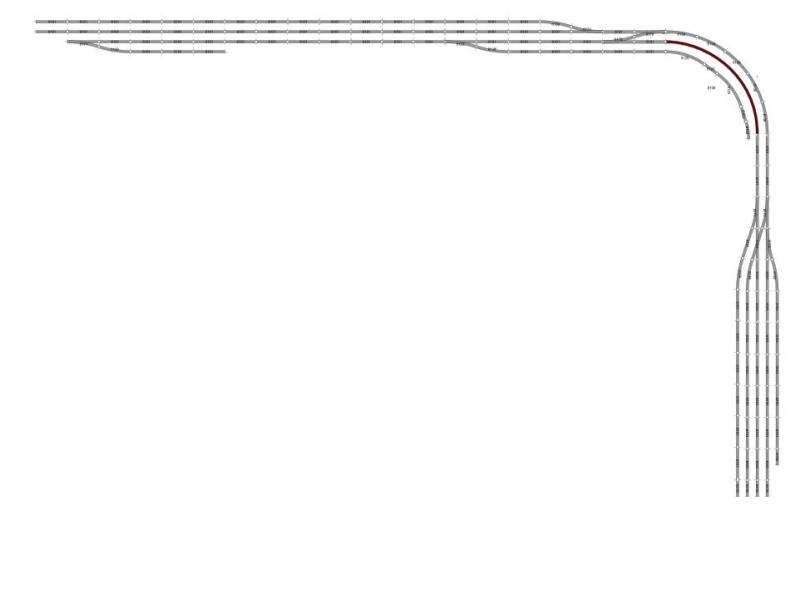

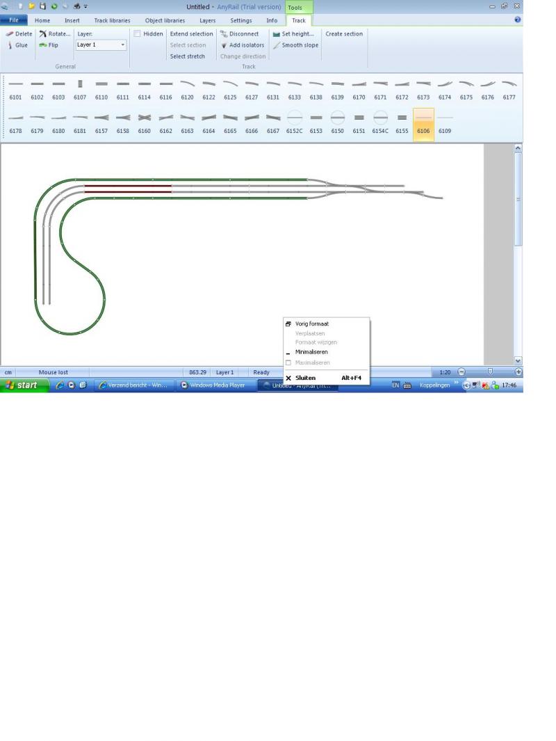

Bij deze even een snelle uitwerking van jouw geschetste baanplan:
KLIK
Zoals je ziet heb ik een schaduwstationnetje inbegrepen, al zou deze sowieso nog één extra spoor mogen hebben. Het is immers beter om er 1 vrij te houden ;) Anders kun je niet meer rondrijden..
Ik weet niet wat je qua industrie precies zou willen.. Dus dit heb ik er nog niet in meegenomen ::)
Greets Johan

Hallo Chris,
Natuurlijk: Welkom op het forum.
In ieder geval een begin van je baanontwerp. Zo te zien een rondje rijden met een extra aantal sporen voor het station. Je kan d.m.v. een paar extra wandjes een goede scheiding maken tussen het "schaduwstation" en het station. Ik zou een industrie-aansluiting in de linkerpoot maken.
Bij Roco geoline: Straal R3 is radius 434mm. Dus meer dan voldoende. De meeste fabrikanten laten treinen minimaal door een straal van 420mm.

Ik heb bewust R3 als minimale radius genomen voor Christiaans ontwerp.. R2 vermijd ik ook liever ;D
Daar zat ik inderdaad ook aan te denken, om daar een indrustrie aansluiting te maken, maar het is wel handig om te weten wat Christiaan precies wil..  ;)
Greets Johan

Johan en Mathyn, alvast bedankt voor de input!
In alle treinen heb ik in de winkel een decoder laten zetten, dit koste verder niks extra. Zelf durf ik dat nog niet aan. Ze pakken de R2 bocht trouwens zonder problemen.

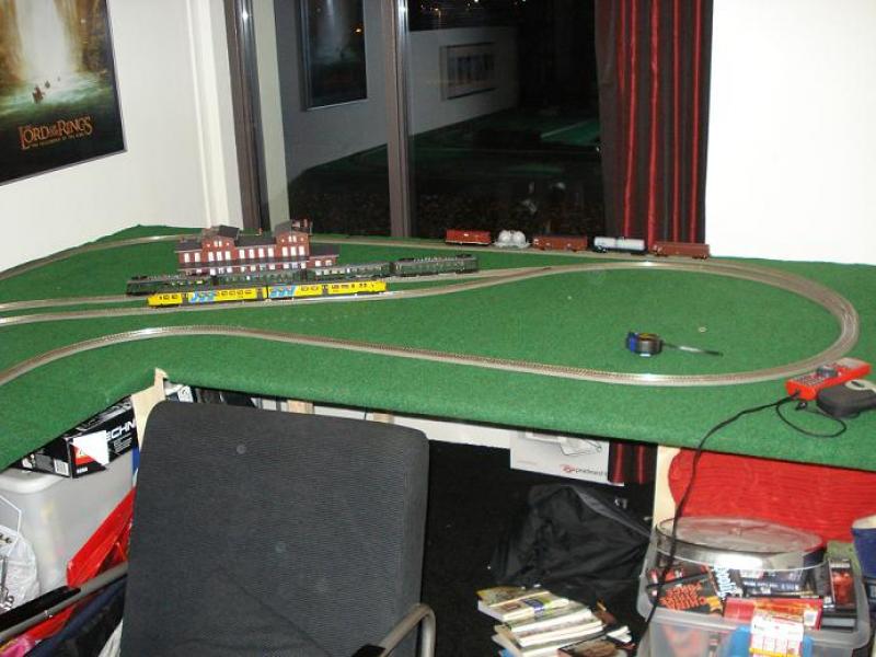

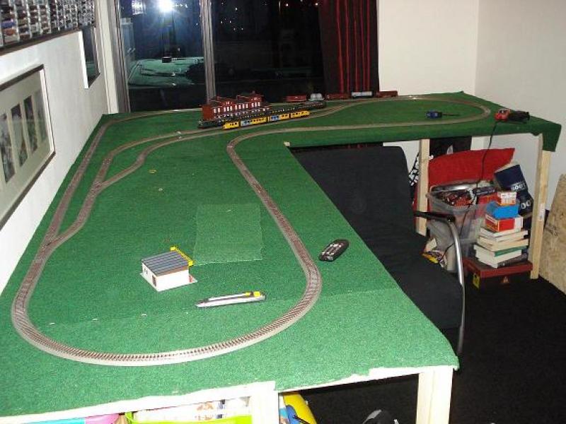

Wat betreft de diepte en lengte van de tafel, ik kan overal gemakkelijk bij. De meter breedte red ik precies (Ik ben zelf aardig lang) en aan de rechterkant kan ik onder de tafel door zodat ik ook daar gemakkelijk kan werken.
Bij de de maten:
En 2 foto's hoe de baan er nu bij ligt (ps: let niet op de rotzooi :) )
ps:ik zie dat er alweer gereageerd is in de tijd dat ik dit aan het typen was, alvast bedankt voor het aanpassen van het ontwerp, ziet er goed uit!

Kan je overal bij komen?
Gr,
Mathyn
Jazeker, tussen het raam en de tafel is nl. ook nog ruimte. Dit zie je alleen niet op de foto :-).
