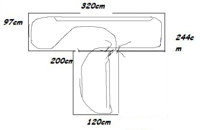

Zomaar een schets zonder me af te vragen of dit daadwerkelijk kan.
Twee sporen moeten over elkaar heen, nl.
Ik heb dus het stuk van 120 * 147 in het midden geplaatst. Maar ik zie dat de vorm van de tafel eigenlijk al vast ligt. Maar zou zo maar een ideetje kunnen zijn. Station is een combi van kop- en doorgangsstation waar evt. nog wat goederensporen kunnen liggen.
Maar iemand zou dit even snel moeten uittekenen voor passen en meten, dan weet je meer.

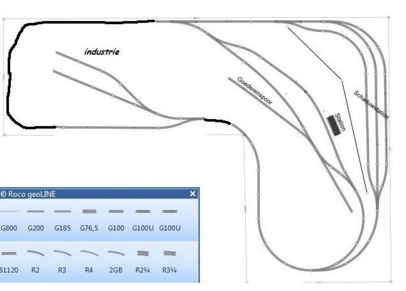

Als eerste ben ik met het ontwerp van Johan aan de slag gegaan.
-Ik heb het schaduwstation uitgebreid met 1 spoor.
- Bij het station heb ik 1 extra (goederen) spoor aangelegd met een vertakking naar wat industrie. Een andere mogelijkheid is om vanaf linksboven of linksonder een industriespoor aan te leggen
Als iemand op/aanmerkingen heeft hoor ik het graag.
Andere ideeen (of juist een compleet ander plan zoals Mathyn) zijn ook altijd welkom!

Re:Mijn eerste baanplan [H0]
« Reactie #19 Gepost op: 19 January 2011, 22:30:39 »
Hoi Chris!
Het gaat er steeds beter uitzien! (y)
Ik zag dat je er al wat industrie bij hebt gemaakt.. Maar ik zou toch de industrie naar de linkerkant verhuizen..
Naar mijn idee oogt dat mooier, je hebt nu alles op dat ene stuk liggen bij het station. Ik denk dat het mooier is om het gescheiden te hebben dan alles op dat ene stuk  ;) Maar dat is mijn mening  ;D
Ik zou ook nog even naar dat ontwerp van Mathyn kijken als ik jou was! Het is iets speelser dan het ontwerp van jou dat ik voor je heb uitgewerkt in Anyrail. De vier schaduwsporen zullen ook niet overbodig zijn aangezien je collectie zich vast en zeker zal gaan uitbreiden! ;D
Greets Johan
PS: Misschien is het leuk om een kort goederenspoortje in je station te plaatsen, en dan een grotere industrie aan de andere kant, dan kun je wellicht met wat goederen pendelen (y) Altijd leuk!  :P

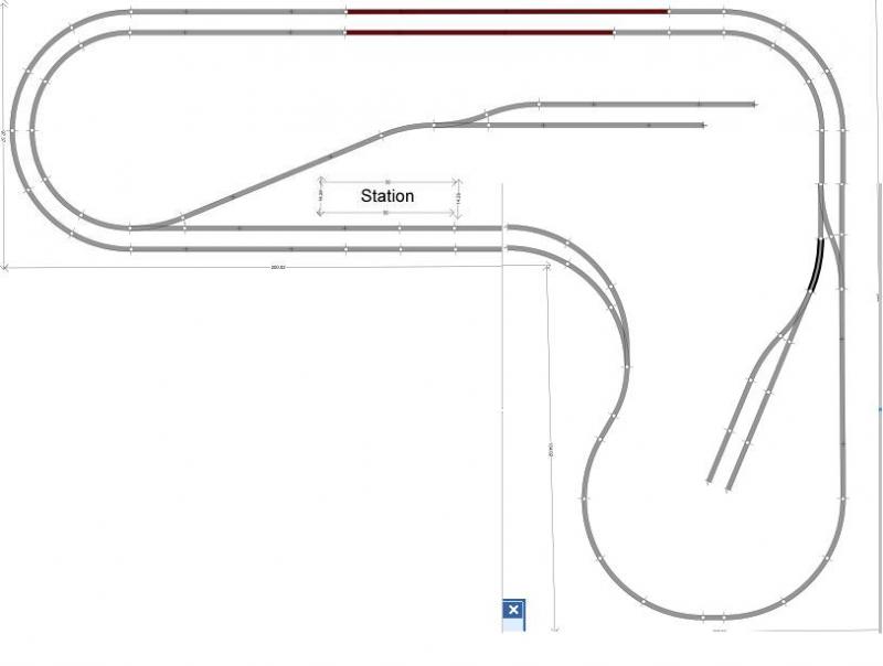

« Reactie #21 Gepost op: 22 January 2011, 18:45:37 »
Ik ben nog even verder gegaan op het vorige ontwerp, met de tip om het perron een een flauwe bocht te legeen.
Aangezien ik de probeerversie heb van anyrail kan ik maar 50 dingen plaatsen. Met een beetje knippen/plakken en tekenen in paint is het wel in 1 plaatje gekomen.
Iemand nog tips?
« Reactie #22 Gepost op: 27 February 2011, 11:19:22 »
Ik ben toch nog niet helemaal tevreden over het vorige plan, dus ik ben nog maar weer even een het ontwerpen gegaan. (Het is in paint aan elkaar geplakt, vandaar dat het niet helemaal aansluit.
Heeft iemand nog tips/verbeteringen/opmerkingen, of een ander idee? Ik hoor het graag !!
« Reactie #23 Gepost op: 27 February 2011, 12:17:45 »
Hallo Christiaan,
Waarom borduur je niet voort op de schets die Mathyn gemaakt heeft, vind ik er heel goed uitzien!

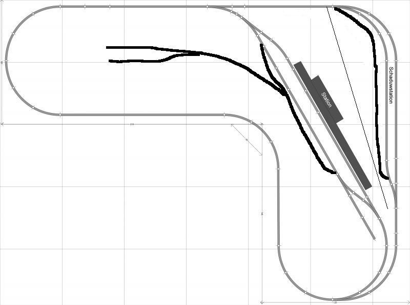

« Reactie #27 Gepost op: 27 February 2011, 16:23:35 »
In dat geval, bij de rode sporen.
Dat midden in de tafel, boven het station, waar is dat voor?
Ik ga zometeen wel even op mijn eigen computer, daar staat anyrail op. Ga ik nog even wat proberen te tekenen.

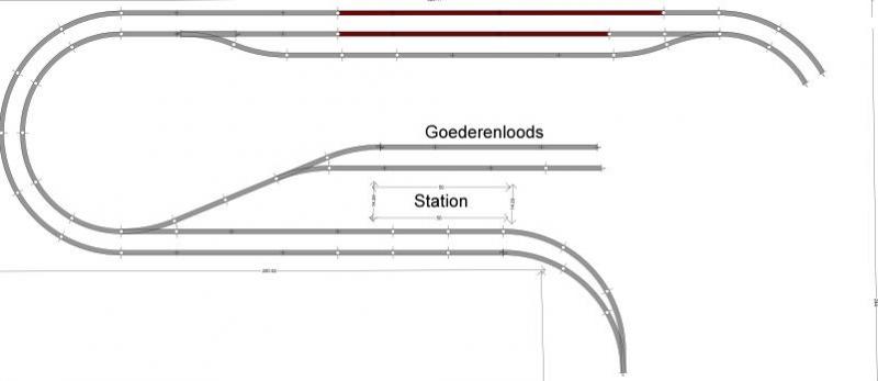

« Reactie #28 Gepost op: 27 February 2011, 17:16:12 »
Kleine aanpassing bij het station.
Een plek voor de goederentrein en een spoor voor goederentrein/passagierstrein.
En bovenaan een extra spoor om een trein tijdelijk te parkeren.
« Reactie #29 Gepost op: 27 February 2011, 17:18:29 »
Ik heb het draadje gevolgd, en mijn persoonlijke mening is dat het, met alle respect, wel erg simpel wordt. Johan tekende een een schaduwstation. Ik denk dat zoiets belangrijk is.
Niet alleen, zoals Mathyn zegt om treinen op te zetten, maar ook om een gevarieerd treinverkeer te creëren. Anders gaat het wellicht wel erg snel vervelen, 2 x per minuut die hondekop.
Als het kan 3 sporen...voor mijn gevoel krijg je meer afwisseling en rij-mogelijkheden...
