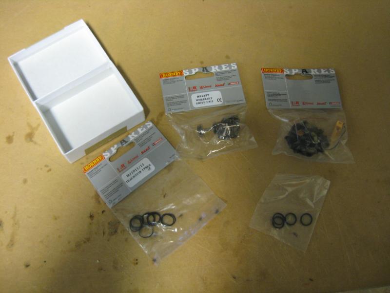

Daarnaast heb ik ook wat onderdeeltjes besteld bij  hornbyspares.com:
1 x X6030 - Traction Tyres (Pk4) (see details) (X6030)  = £1.79
1 x HJ1011/11 - Traction Tyres Pack (HJ1011/11)  = £0.66
1 x HS1337 - Wheel Set (Drive Unit) (HS1337)  = £0.95
1 x HS1351 - Drive Unit (HS1351)  = £2.86
Ik weet niet zeker of het allemaal bruikbaar is voor de tgv en de 1605, maar met dit soort bedragen kan je wel een gokje wagen.

Gisteren is de post geweest met een envelopje uit Engeland:
In het schattige kleine doosje zat alles:

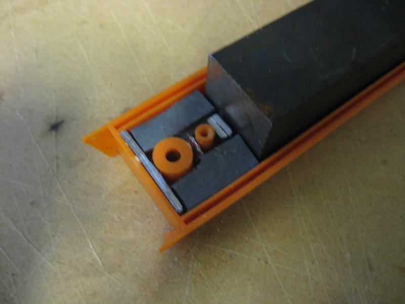

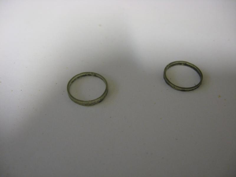

Allereerst dus de TGV van de rails genomen, het draaistel opengeschroefd en de oude slipbandjes eraf gehaald. Maar de bandjes die eraf kwamen leken wel van nylon of iets dergelijk. Iig geen rubber, vandaar dat ze ook zo glad aanvoelde misschien?
Helaas waren de nieuwe bandjes niet de juiste maat. Daar was ik al bang voor. Maar ze zullen vast nog wel eens vanpas komen. Het backup-plan was het gebruiken van krimpkous (Ooit op de site van Jajo gelezen, bedankt  (y)). Dat ging prima!

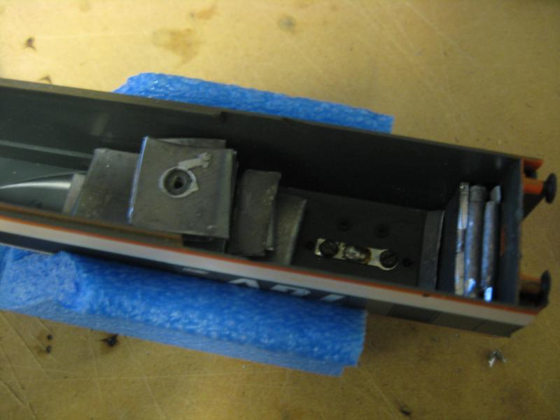

Nu nog verzwaren. In de bak van het gewicht bleek nog wat ruimte over te zijn:
Verder heb ik ook iedere overgebleven ruimte (aan de kant van de motor) volgestopt met lood:

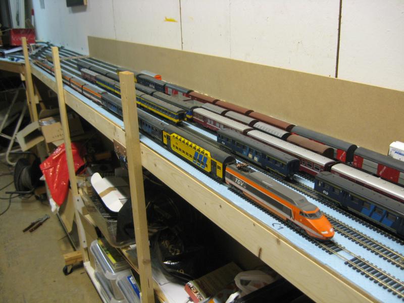

Toen alles weer dichtgeschroefd en een tiendelige TGV samengesteld:
Resultaat. Zowel duwend als trekkend komt hij zonder veel problemen boven. Volgas is niet nodig, maar rustig aan naar boven rijden is teveel gevraagd. Maar aan de andere kant, tgv rijtuigen ipv 2 E'tje en een DDM scheelt wel een paar assen dus misschien gaat het dan wel.
Hoe dan ook, ik ben tevreden :)
