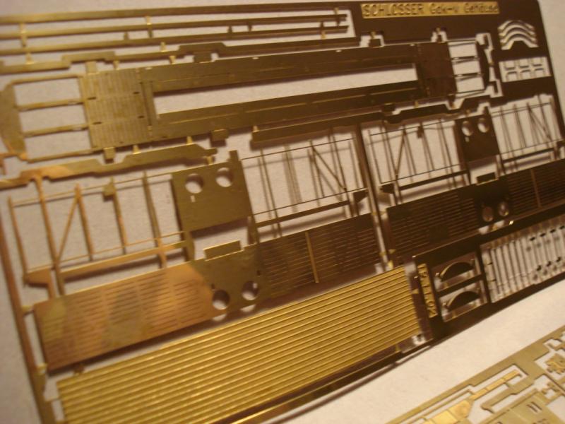

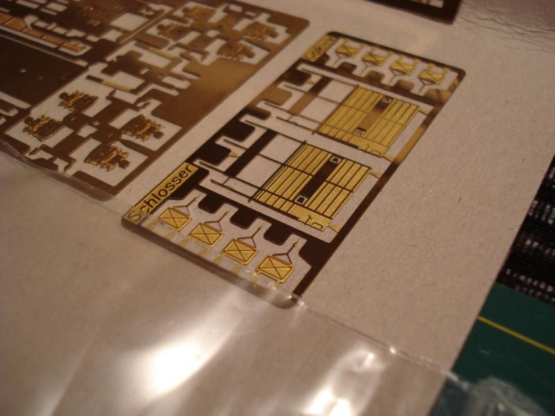

Zo kwam de Gak-V binnen afgelopen dinsdag
grotere versie
de inhoud in een totaaloverzicht
grotere versie
de toekomstige schuifdeuren
grotere versie
de zijwanden en het dak
grotere versie
de wagonbodem
grotere versie

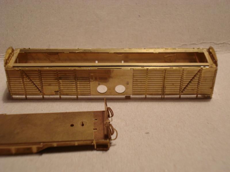

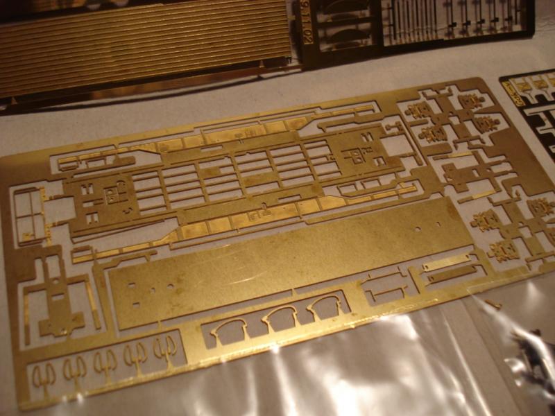

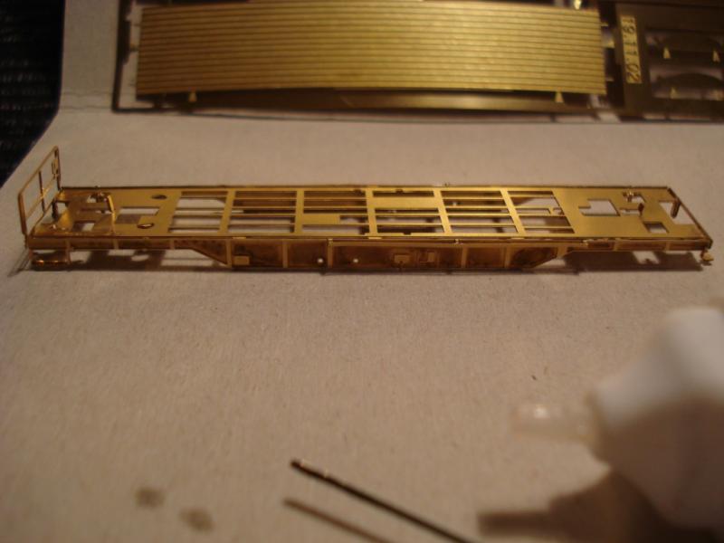

Natuurlijk allemaal leuk en aardig maar dit doet de boel niet helemaal eer aan. We zijn hier om te laten zien wat we aan het bouwen zijn. Nou dat betekent dus meer foto's. Dit doen we door het messing te vouwen. De kits zijn zo opgebouwd dat je de verschillende delen tegen elkaar kan aanvouwen en dan met secondelijm kan vastzetten. Het resultaat (of eigenlijk resultaatje) van een avondje lekker doorklussen.
De wagonbodem, met kleine details zoals een handrem en een heleboel kabels/luchtslangen ontbreken nog.
grotere versie
Een uurtje of 1,5 later zitten de details aan de wagonbodem en de bodemplaat erop. Ook de wagon-opbouw heeft inmiddels vorm gekregen.
grotere versie
Morgen volgen nog meer foto's van dit avondje klussen. Daarna moet er even gewacht worden want ik ga een weekendje naar Duitsland (Stuttgart, 500 meter N-spoorbaan wil ik echt een keertje zien, ook wat kleinseriefabrikanten met een stand, MaTrix en nog wat andere grootserie fabrikanten. Helemaal mijn ding zo'n overdosis N-spoor  ;) :D ;D)

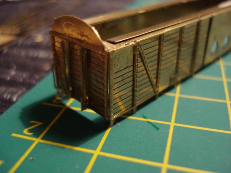

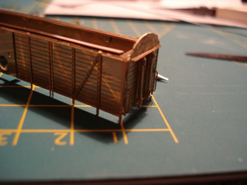

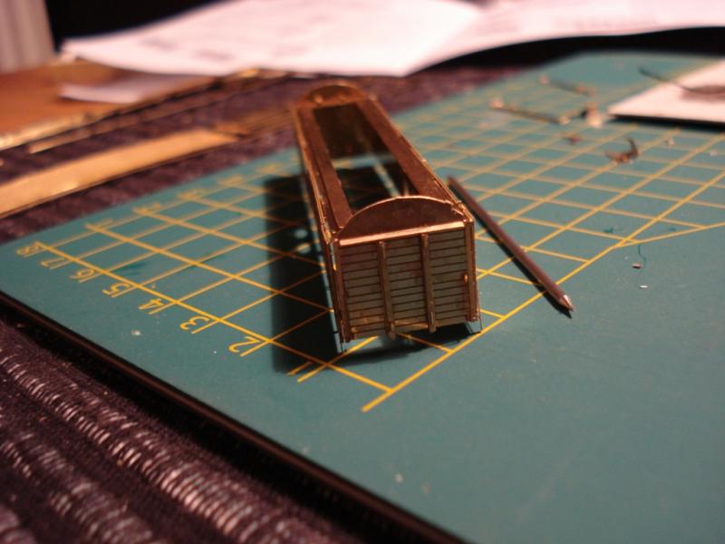

Alleerst de beloofde foto's
De kopse kant van de wagonopbouw.
grotere versie
grotere versie
grotere versie

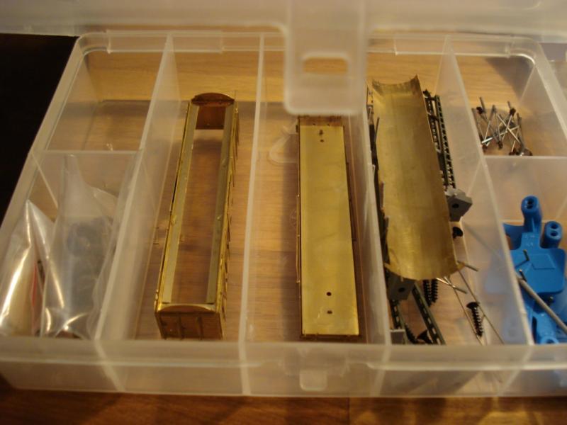

Nog ietsje dichter bij, nu zie je nog wel wat lijmresten en het kiert hier en daar nog iets. Daar heb ik wel mee zitten hannesen en de grootste gaten (die er niet horen te zitten, en zo groot zijn ze niet) zijn inmiddels weg. Daarnaast een laagje verf erover doet wonderen.
Nou dat waren de eerste stappen, de boel opbergen voor het aankomende weekend (want als je er tegen aan stoot mis je geheid een paar onderdeeltjes (ervaring).
grotere versie
@Peter
Zoals je ziet, het is net als de 2 vorige grotendeels vouwwerk dus zo veel verschil is er niet in het onderwerp, alleen de "hoofdpersoon" is veranderd zullen we maar zeggen.

Waarom lijm je eigenlijk i.p.v. solderen Robert?
Robert_N-Nm
  • Berichten: 1394
  • Fan van Zwitsers Spoor N(m)
    • RhB in N-spoor (blog)
Re: Schlosser Platte wagen (RhB) in spoor N
« Reactie #74 Gepost op: 16 November 2007, 10:38:12 »
Dat is het advies van de fabrikant zelf. Je kan wel solderen maar de kits zijn voorbereid op een paar druppels dunvloeibare secondelijm. Daarnaast ben ik met een soldeerbout zoals een olifant in een porseleinkast dus dan zal het niets worden. Al die klodders is geen gezicht.
Daarnaast is er in mijn ogen nog een voordeel. Je kan de boel in delen opbouwen, spuiten, en dan alles samenlijmen en je ziet het niet als je dan ook de boel nog even goed aflakt. Geen gehannes met tape om af te plakken want dan gaan er geheid kleine details afbreken, zo'n handrem is dunner dan het gemiddelde ijzerdraadje.
MvG
