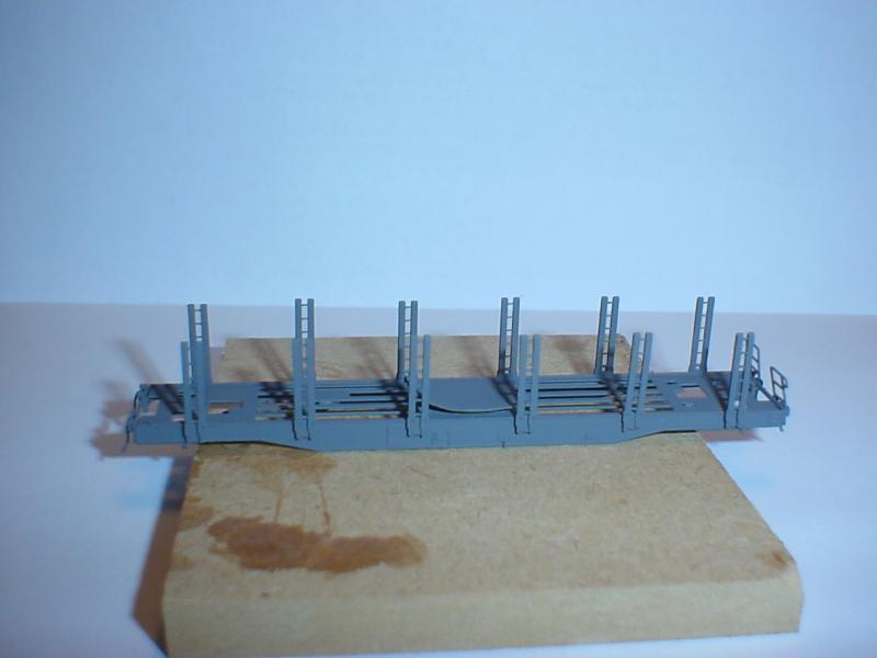

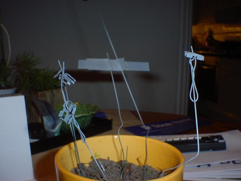

Hallo iedereen,
Hierbij de beloofde airbrushfoto's (eindresultaat van 2x spuiten)
Alle onderdeeltjes staan in een bloempotje op ijzerdraadjes die ik heb gebogen tot een klein knoopje zodat de onderdelen blijven hangen. De wagenbodem (het grootste onderdeel op de bovenstaande foto) is afgeplakt omdat deze nog gelijmd moet worden en secondelijm en verf niet goed bindt.
En hier het laatste deel (ook met een stukje afgeplakt voor het verlijmen van de bodem).

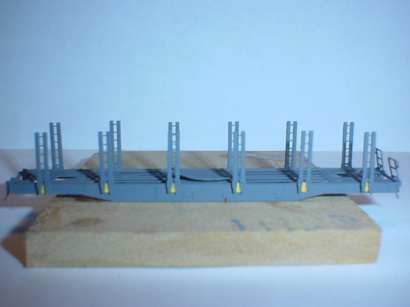

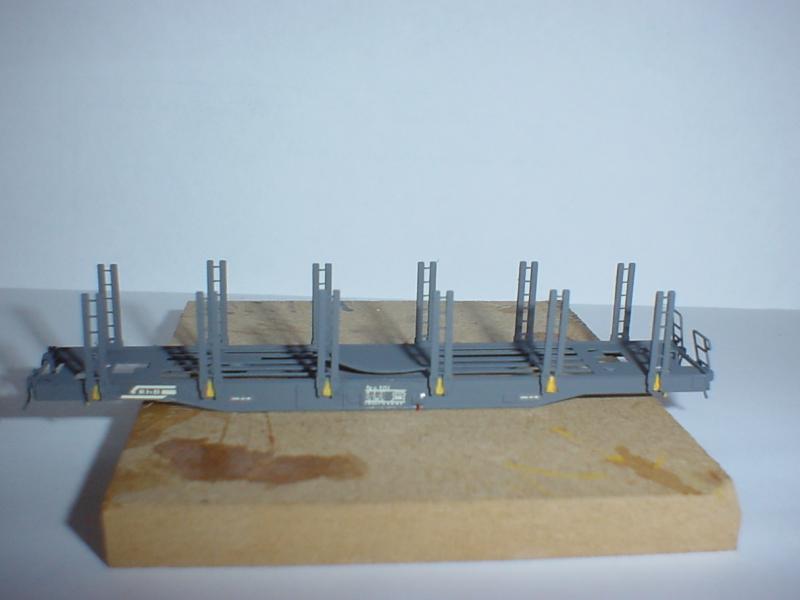

« Reactie #55 Gepost op: 02 March 2007, 13:18:56 »

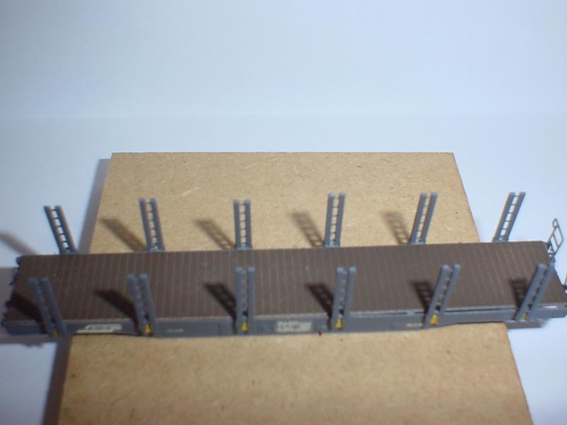

Weer een stapje verder,
De decals zitten er op zoals op de foto is gezien. Wat een gepruts met die kleine dingen en ook zo teer. Nou ja, er zitten een aantal dubbele decals bij dus je mag iets verpesten. Zo begon de wagon met nummer 8353 maar het werd 8352 en moet een van de logo's opnieuw want die was "afgebroken" aan de randjes.
Op naar het lakken
Robert
Fan van Zwitsers spoor N(m)

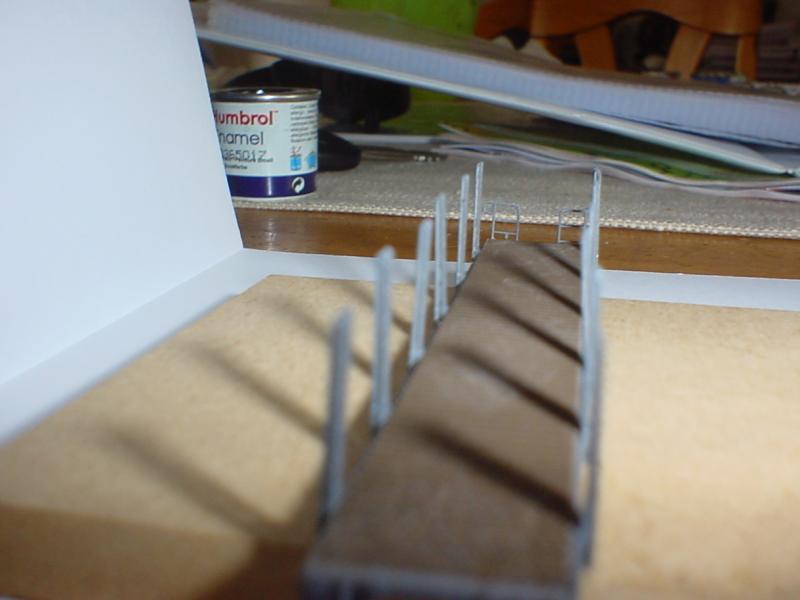

Update
De bodem zit er in. Eindelijk. Ik wilde eerst toch maar humbrol 170 gebruiken maar die verf bestond niet meer dus zelf maar een leuk kleurtje bruin gemengd.
Nog een keer de wagenbak lakken en dan kunnen de overige onderdelen er onder worden gezet (behalve dan een koppeling, die was stuk... zie vorige bericht)
Robert

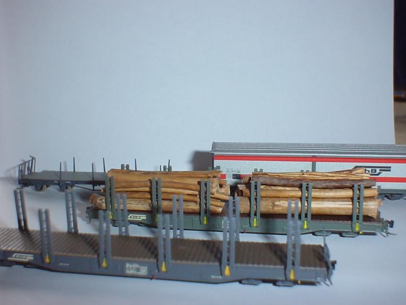

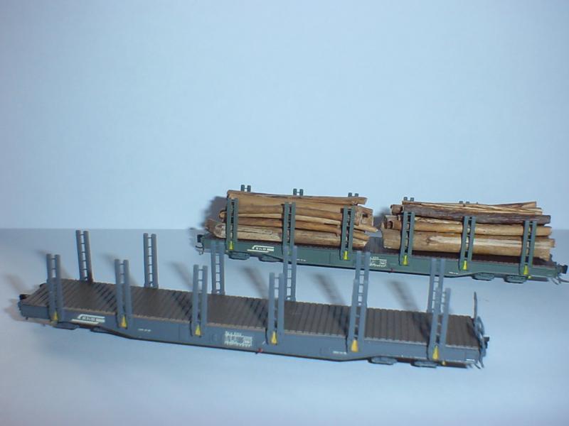

En hierbij een bijna eindresultaat (muv de nog ontbrekende koppeling aan de rechter zijde eerste model en wagonlading)
De voorste wagon heb ik zelf gebouwd en de achterste is het werk va AB-modell. Ik moet zeggen dat ik tevreden ben met het resultaat, zeker voor een eerste keer bouwen is het een zeer geschikt setje. Ik heb er aardig van kunnen leren. Messing is best wel een fijn materiaal om mee te werken en voor de airbrush ben ik ook niet meer bang.
Ik weet nog niet helemaal wat ik erop moet leggen. Ik denk zelf aan hout ( ??? al hoewel ik niet weet wat dit voor een houtsoort is, iemand een idee? ??? )
Voor nu nog een beeld van m'n huidige trein
Een schuifwandwagen en twee RhB platte wagens en nog een FO platte wagen.
Een volgend project, op dit moment heb ik weinig in de pijpleiding zitten. Ik vermoedt een personenwagen, waarschijnlijk Bernina-geschikt.
Robert
stig
  • Berichten: 10080
Re: Schlosser Platte wagen (RhB) in spoor N
« Reactie #59 Gepost op: 04 March 2007, 17:03:57 »
Boomstammen natuurlijk!
Van de week nog voor je gefotografeerd... ;D
't zijn meestal naaldboomstammen... Geen idee welke soort. Heb meer verstand van treintjes... :D
