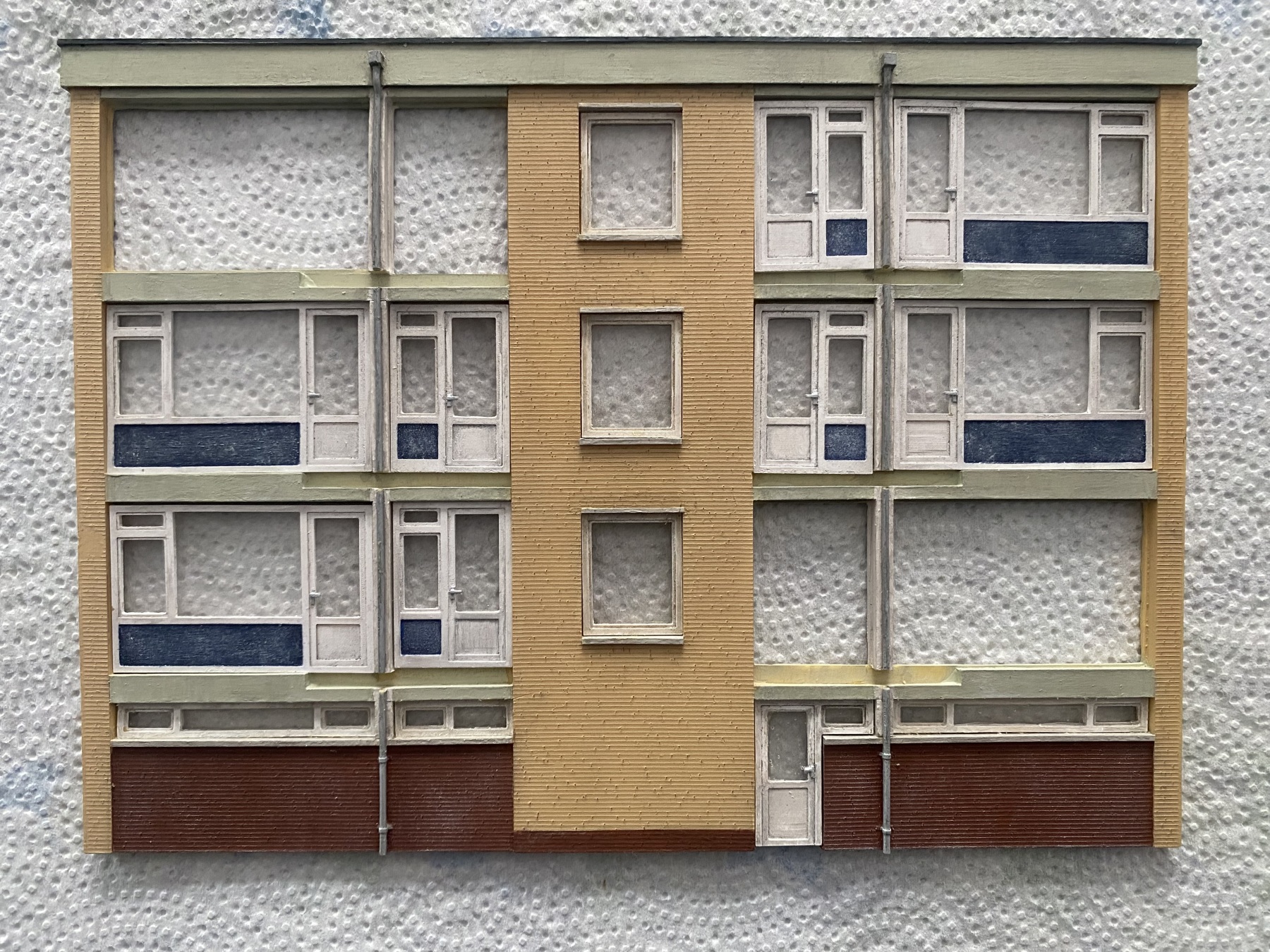

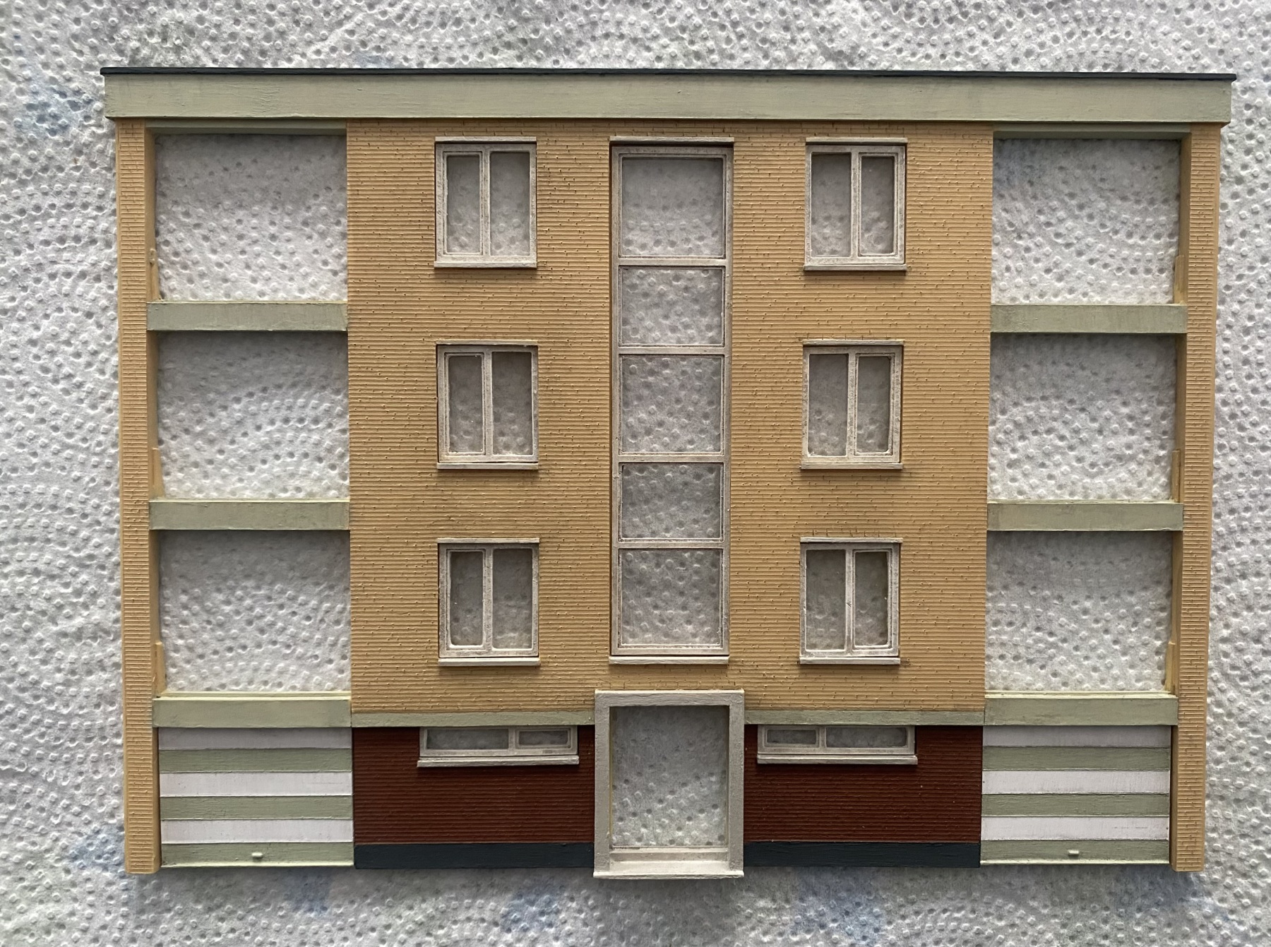

Sinds enige tijd ben ik bezig om de portiekflat te bouwen. Nu wil ik er wat toeters en bellen in plaatsen, zoals een trappenhuis en wat verdiepingen. Dit is reeds in dit topic besproken en getoond. De handige tips en trucs heb ik dan ook overgenomen.
Het enige wat ik me nog afvraag is waar de voordeuren van de appartementen precies zaten. Ik zou zelf zeggen links en rechts van het grote raam aan de voorzijde van het pand. De witte ramen naast het grote raam in het midden waren dan de ramen van het halletje?
Achterin lijkt mij niet logisch, aangezien er 3 grote ramen aan de achterzijde zitten. Dat zou betekenen dat 2 appartementen hetzelfde raam deelden.

Het trappenhuis was net zo groot als de ramen aan de voorzijde, en de deuren naar de appartementen zaten ook in de trappenhal, en keken naar de ramen.
Dus je kunt ze zien door de lange ramen.
De appartementen waren niet gelijk, een had een extra kamer. Het raam aan de achterzijde hoorde bij een van de twee appartementen.

De ramen in de achterzijde geven aan dat het trappenhuis helemaal tot achter doorloopt. De voordeuren naar de appartementen zitten dan aan de zijkant van het trappenhuis.

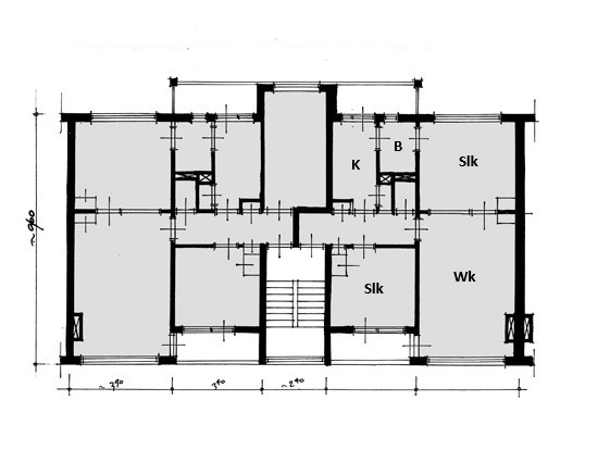

De indeling die op Groterdam staat is pure fantasie, blijkt ook wel uit de tekst die erbij staat:
Voor ik aan de flat ga beginnen, wil ik eens kijken hoe de inrichting zou kunnen zijn van deze flat.
Dus eens een plattegrond gemaakt, en gekeken of ik dat ook in het model zou kunnen doortrekken.
Ik ben een dergelijke indeling nog nooit tegengekomen, er zit weinig logica in met veel hoeken en onnodige verkeersruimte. Hal en trappenhuis met alleen maar loze ruimte wil je niet, en een woningentreedeur die het portiek in draait mag niet.
Onderstaande is een redelijke dertien in een dozijn indeling van jaren '50/'60 portiekflats, waarbij de linker woning een extra slaapkamer heeft,
Als we de rechter woning nemen: je komt binnen met links een meterkast, vervolgens de keuken en aan je rechterhand een kleine slaapkamer. Rechtdoor kom je in de woonkamer. De badkamer grenst aan de keuken want dan is het warmwater dichtbij (geiser). Verwarming kwam (komt) van blokverwarming maar vaker nog gevelkachels,  moederhaard of nog een losse gashaard.
