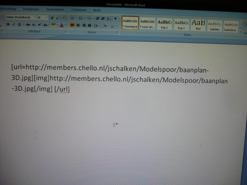

Aanklikbaar:

Aanklikbaar; de link van je foto was:
http://members.chello.nl/jschalken/Modelspoor/baanplan-3D.jpg
Om een plaatje aanklikbaar te krijgen hier moet er een verwijzing komen naar je plek van de foto. Dat doe je zo:
Kijk anders bij plaatje uploaden hiernaast. Als je een plaatje geupload hebt krijg je een aantal opties. De onderste is gelijk aan de mijne waardoor het plaatje direct aanklikbaar wordt.
Oke?

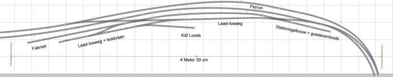

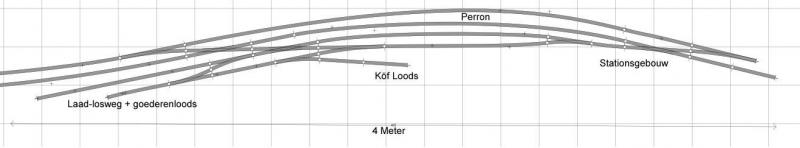

Als ik het zo bekijk zou ik het plan binnenstebuiten keren. Je kunt het stationsgebouw aan de binnenkant van de boog plaatsen (in de hoek) en overdek dan de bocht in het paradespoor. Als je het zo aanpakt, kan het extra perronspoor aan de binnenkant geplaatst worden, langs het stationsgebouw.
De goederensporen kunnen dan worden verplaatst naar de linkerkant van het spoor.
Hier is een voorbeeldje. Het station is 4 meter lang en elk blok is 20x20 cm.
+ Het is een eilandperron (met loopbrug of tunnel)
+ Meer sporen, meer goederentreinen mogelijk, ook inhalen mogelijk
- Geen brug mogelijk met de paradelijn
- Mogelijk moet de bocht in de paradelijn ook worden overdekt.
Ik ben jaloers op de hoeveelheid ruimte die jij hebt !

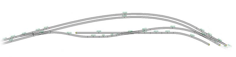

Nog een idee'tje. Als je de rechter DKW (EKW) vervangt door 2 Roco bochtwissels, krijg je dit.
Minimum boogstraal in het station (op het goederenspoor) 60 cm.
