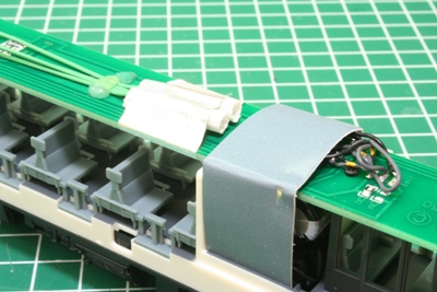

Inmiddels heb ik ook mijn Plan V binnen, de analoge versie althans.
Hierin zitten niet de grote elco's. Waarom zitten die er in de digitale versie wel in en in de analoge versie niet?
Verder schrijft Karst op pag. 54:
De rare draden met witte cylindertjes bevatten de ontstoorspoelen.
Helemaal verwijderd en overbrugd met een draadje.
Als ik bij mij kijk dan lijken me het weerstanden (zie afbeelding):
De ringen op de weerstanden (?) zijn bruin, zwart, bruin en zilver.
Volgens de tabellen moet dat dan 1,01 ohm zijn, maar als ik de waarde meet, dan geeft ie 2,8 ohm aan.
Nu heb zelf heeeel weinig verstand van electronica, dus als ik het mis heb, moeten jullie het maar zeggen.
Maar kun je deze er dan zomaar uithalen en uitlaten? Bij Roco zullen ze die er toch niet voor niets ingestopt hebben?
Kennenlijk kunnen ze nog erg warm worden gezien de isolatietape die men op de print en in de kap heeft aangebracht.
Overigens, rechtsboven op mijn foto zie je nog aansluitpunten voor de elco's.
Wie weet het?
Peter

Lijken mij idd weerstanden. De waarde van de weerstand zou 100 ohm moeten zijn (bruin=1, zwart=0 en bruin=1 nul erachter). Doormeten van een weerstand kan je alleen doen als minstens één kant los is, anders meet je de weerstand in de schakeling. Ik zou ze zeker niet zomaar weghalen. Waarschijnlijk staan ze in serie met leds (binnenverlichting?).
Marc
Dit zijn geen weerstanden maar spoelen. Die heb je ook met kleurcode.
Zie http://www.circuitsonline.net/artikelen/view.php?id=19&page=5
Dan kom je uit op Bruin 1 zwart 0 en bruin x10= 100µH en zilver is 10% tolerantie
Normaal zijn het onstoorspoelen voor de motor. Maar ik heb nog geen plan v om te zien waar ze aanvast zitten.
Zou ze gewoon laten zitten.
Groetjes Rudy

Nou ja, ik denk dat Roco ze er toch met een reden heeft geplaatst; dus bedankt voor de aanvullende info Rudy. Ik laat ze lekker zitten.
Gr. Peter
