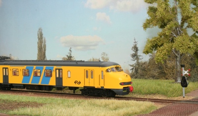

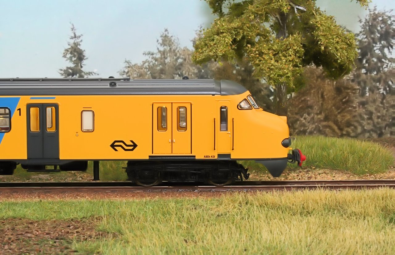

Karst Drenth
  • Berichten: 10490
    • Plan U op Sleutelspoor
Re:Roco plan V NS
« Reactie #696 Gepost op: 30 June 2012, 19:29:14 »
Inderdaad Maarten, zeer klein verschil. Temeer er dan ook in de motorloze bak ook nog eens een functie decoder zit voor die 97 Euri verschil !!

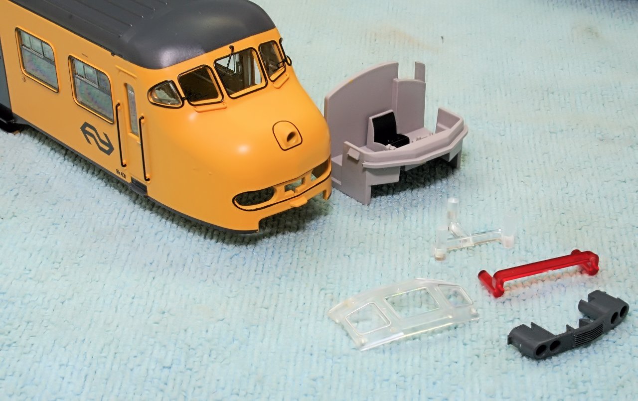

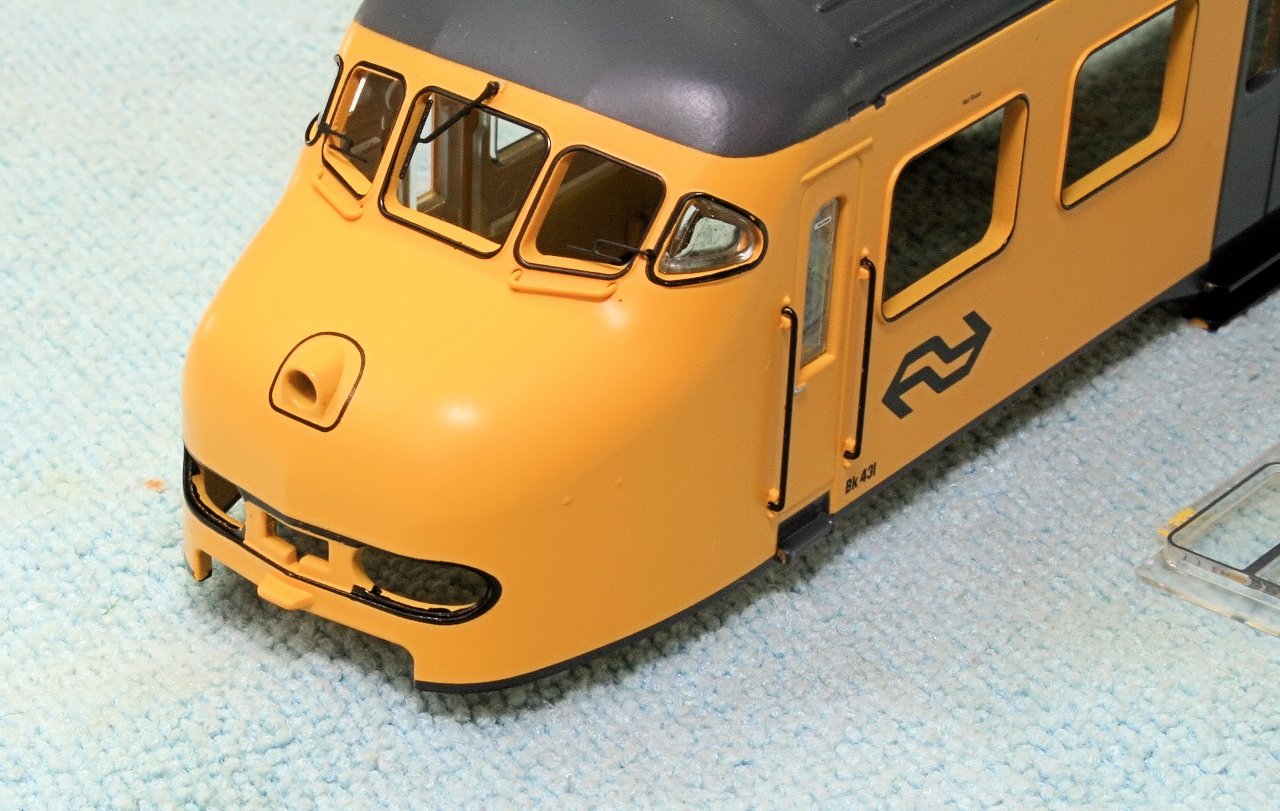

Maar goed... we gingen hem openmaken ;)

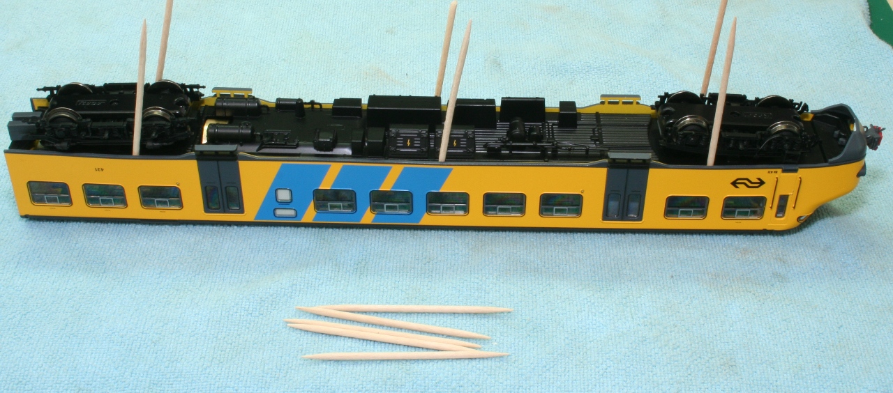

... standaard methode voor nieuwe Roco modellen: 6 cocktailprikker en de kap komt makkelijk los (y)

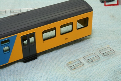

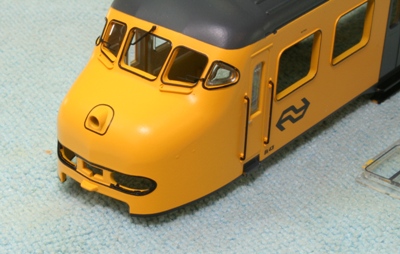

... dan gelijk maar de seinbalk demonteren, want de bedrukking is niet helemaal dekkend, waardoor er een gele naad zichtbaar is. Lichtgeleiders heel voorzichtig om en om met een cocktailprikker van buitenaf naar binnen duwen.
... iets meer 'mascara' aangebracht met een lackmarker.

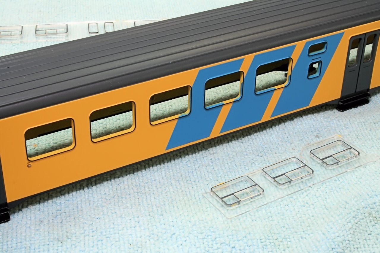

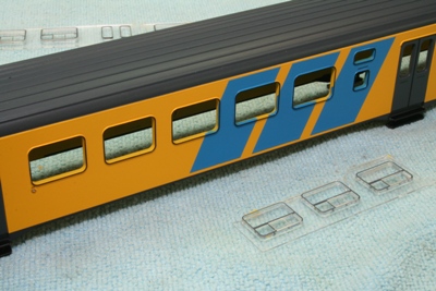

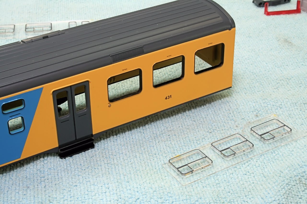

... vervolgens de raamlijsten. Omdat er een opstaand randje zit dat het rubber voorstelt, is de binnenkant niet bedrukt. Dit samen met het feit dat de ramen niet helemaal 100% aansluiten aan de wand, maakt dat er een rare gekleurde kier zichtbaar is...
... met lackmarker, eddingstift oid, alle raamsponningen zwartgemaakt. Het glas komt relatief makkelijk los. Zit hier en daar met een tipje lijm vast. Dunne en scherpe scalpel er tussen en met beleid loswrikken.

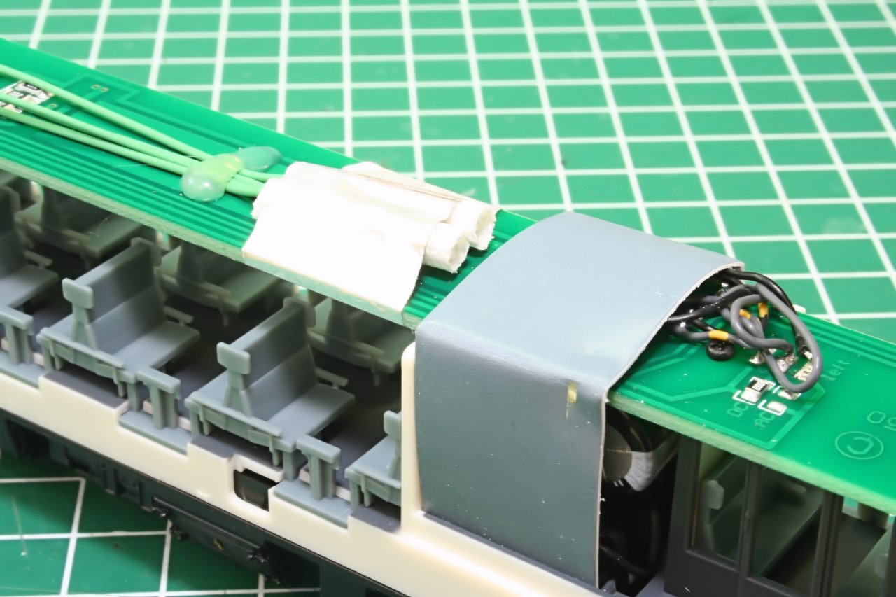

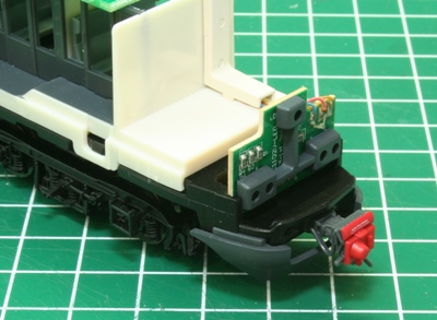

Voor dattie weer in elkaar gaat, eerst wat ingewanden...

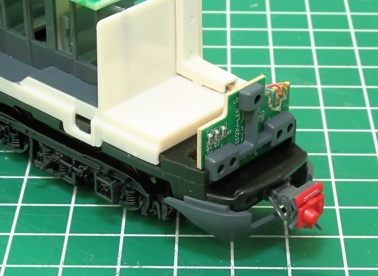

... seinverlichting. Netjes afgeschermd.

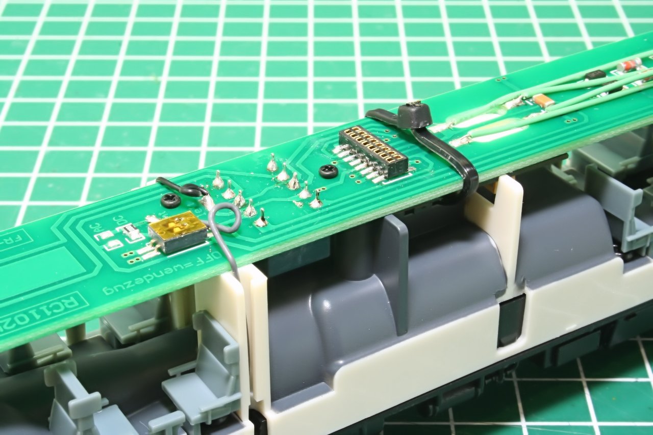

... daar zitten twee dingen die kennelijk warm kunnen worden. Wat het zijn weet ik ( nog ;) ) niet...
... de decoder hangt onder de hoofdprint. Er zit een relais op, zodat ook de stroomafname kan wisselen met de rijrichting.
Dan de kap er weer op...
... ook de cabineramen hebben de zwartingsmethode ondergaan. Tevens heb ik het glas wat gemodificeerd, waardoor dit beter en vooral verder in de sponning aansluit.
Verschil is duidelijk te zien. Redelijk netjes, maar ik vind de oude Fleischman raampartij ( veel ) fraaier !

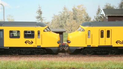

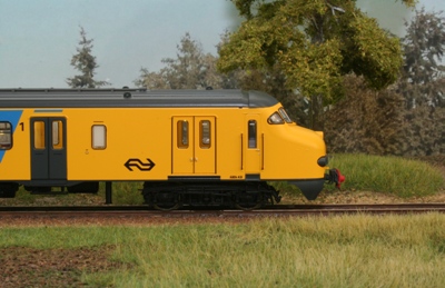

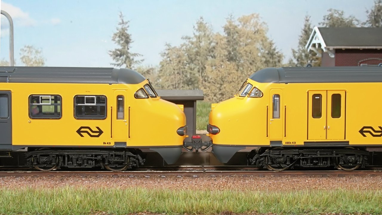

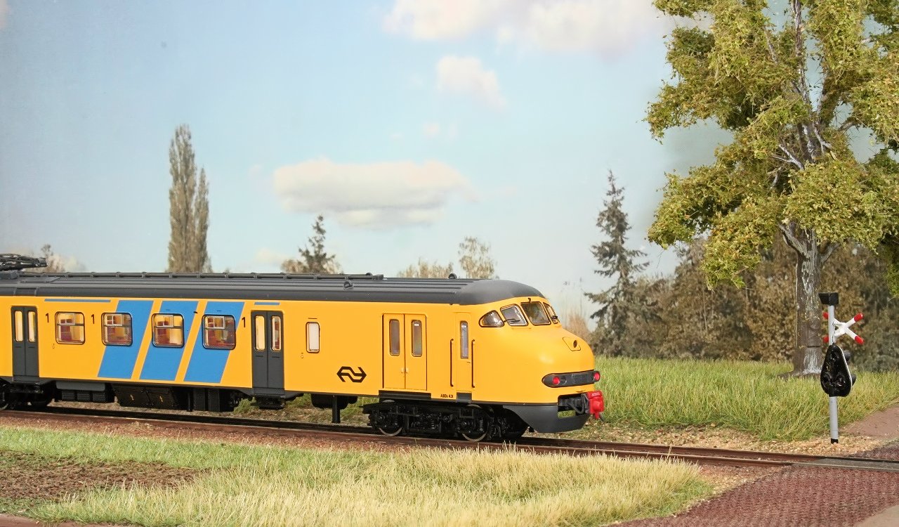

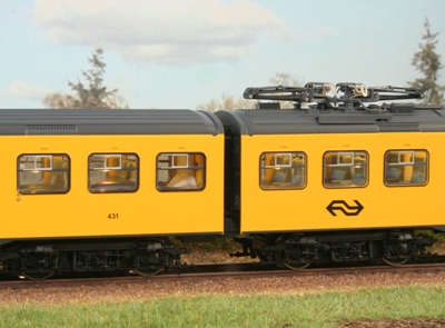

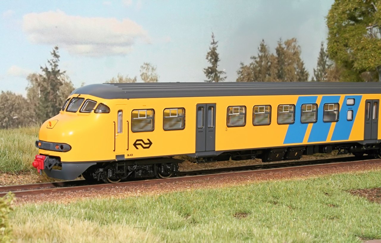

Dan wat verzoek-/sfeerplaatjes...

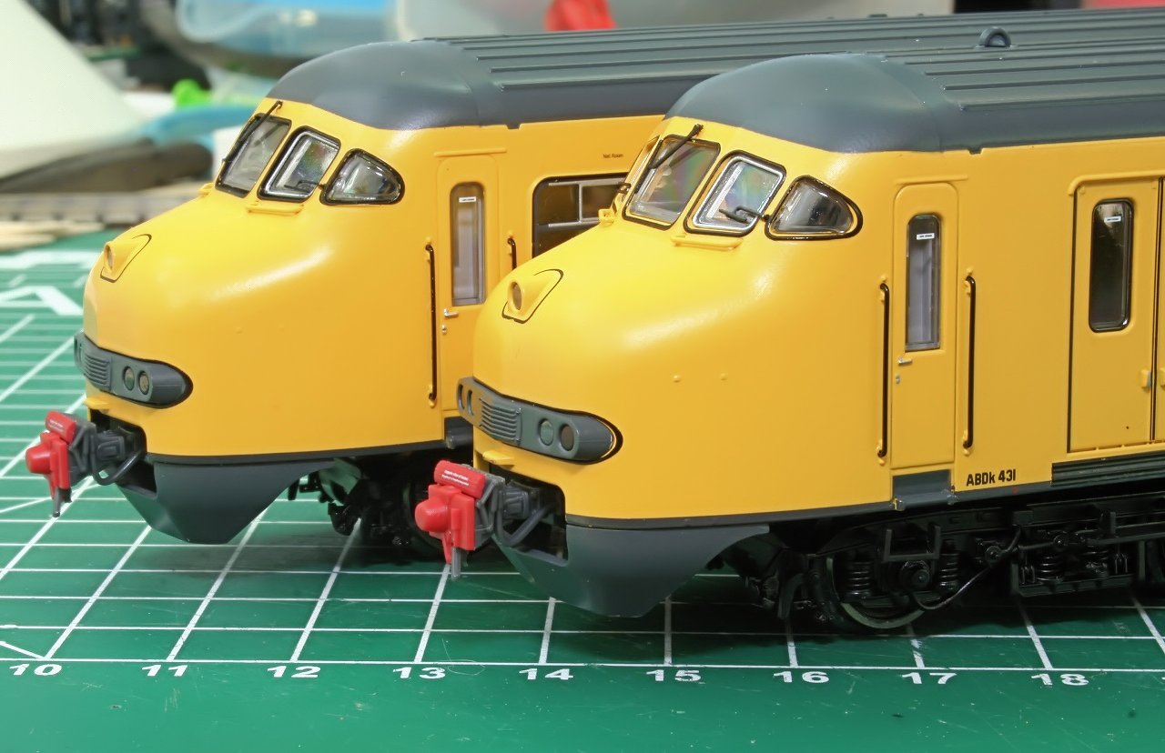

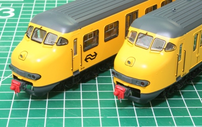

... de twee koppen gekoppeld met de koppelboom.
... motorbak...
... hele stel...
... motorloze bak...

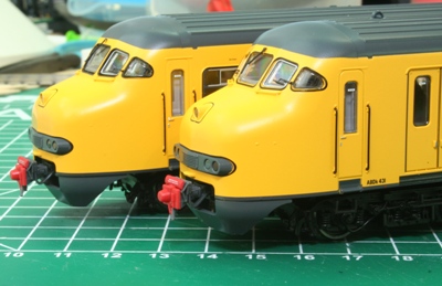

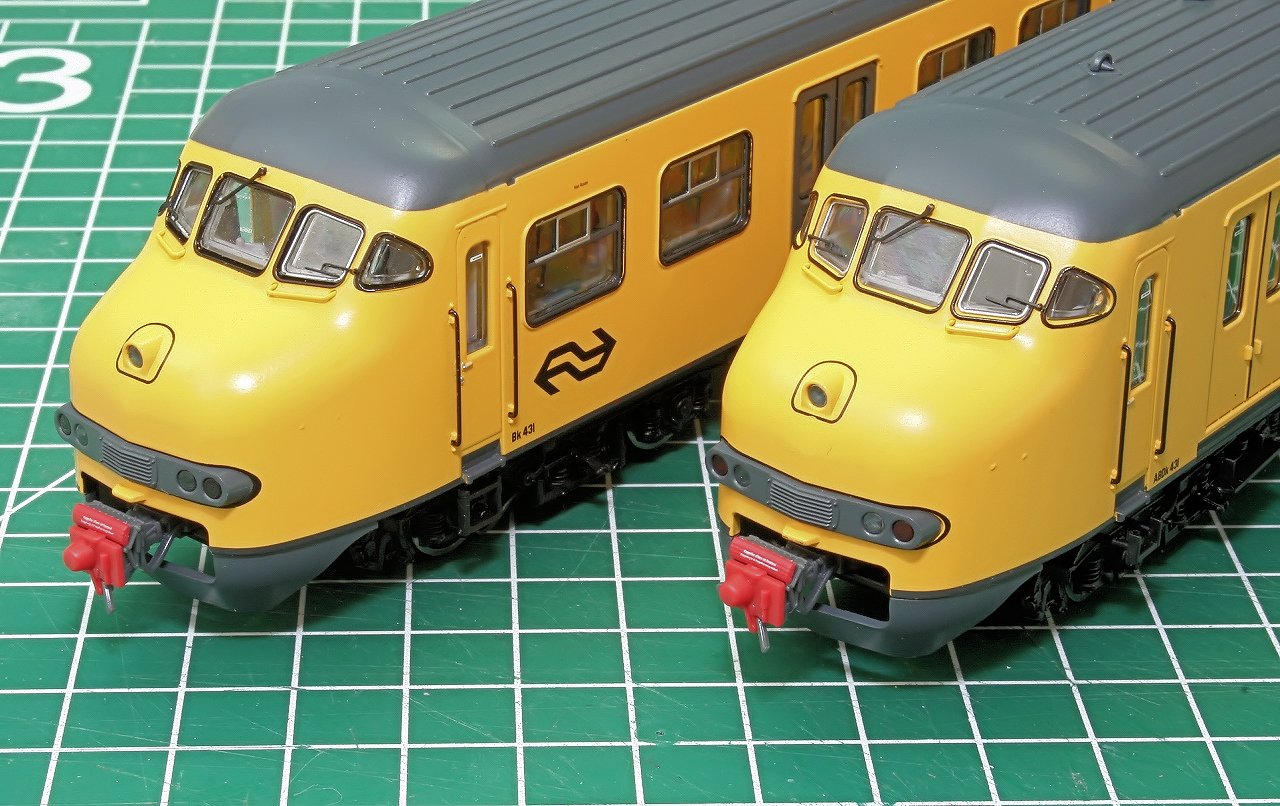

... het verschil tussen zwarte en gekleurde raamsponningen...
... fraai kopje...
... net als deze...

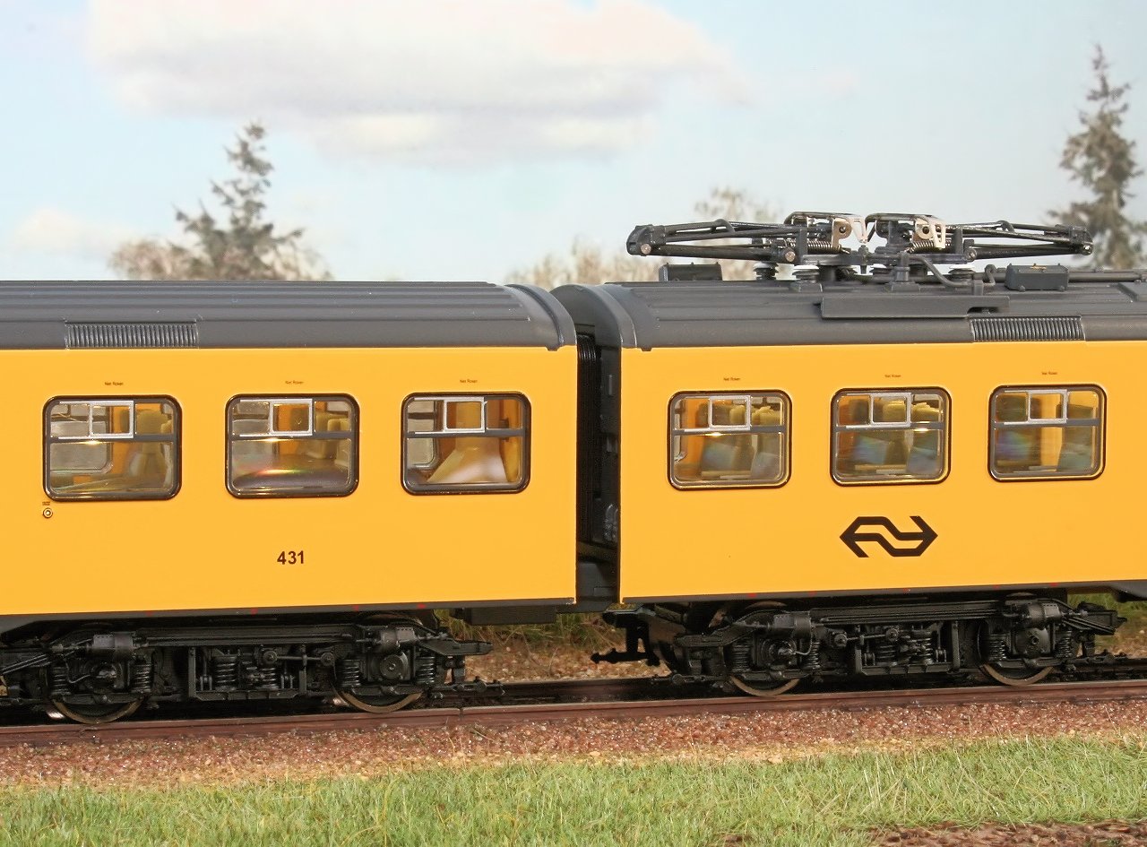

In het kort: Fraai tot zeer fraai model. Netjes afgewerkt, technisch goed voor elkaar. Bedrukking laat hier en daar te wensen over. Glaswerk, met name in de kop had strakker gekund. In het algemeen ligt het glas net iets te diep in de wanden. Ook na goed aandrukken van binnenuit. Iets dat wel de moeite waard is om te doen ;)
Zo... dan nog de andere bak en eens kijken wat voor mogelijkheden er met de decoders zijn. Geluid is leuk, maar doet me niet zoveel in een electrisch model. Het is echter wel ontegenzeggelijk een Plan V geluid ;) (y)

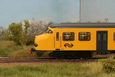

Ja Karssie, je slaat de spijker op zijn kop.
Ik wilde het eerst niet melden maar vond de zwarte lijning rondom de seinbalk ook niet sluitend.
Sterker nog, ik heb vanmorgen een ander model in mijn handen gehad die nog erger was.
Zelf de stansing was bij die niet helemaal in het midden, dat resulteert dus dat je of aan de linkerzijde of rechterzijde meer geel ziet tussen balk en de zwarte lijn.
Uiteraard ga ik dit ook aanpassen.
Onderstaand een foto samen met een Hondekop van Piko,
N-spoor DB/NS Selectrix - HO NS DCC Profiboss.
