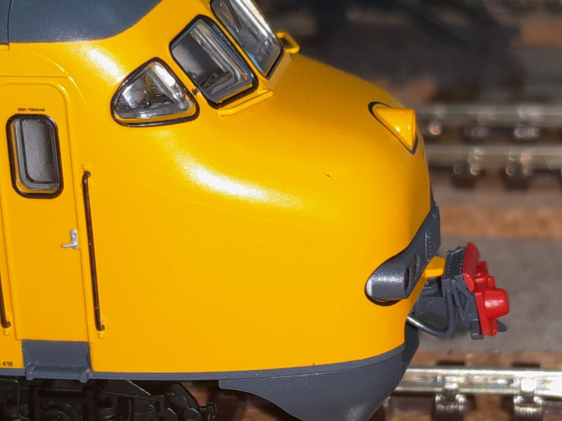

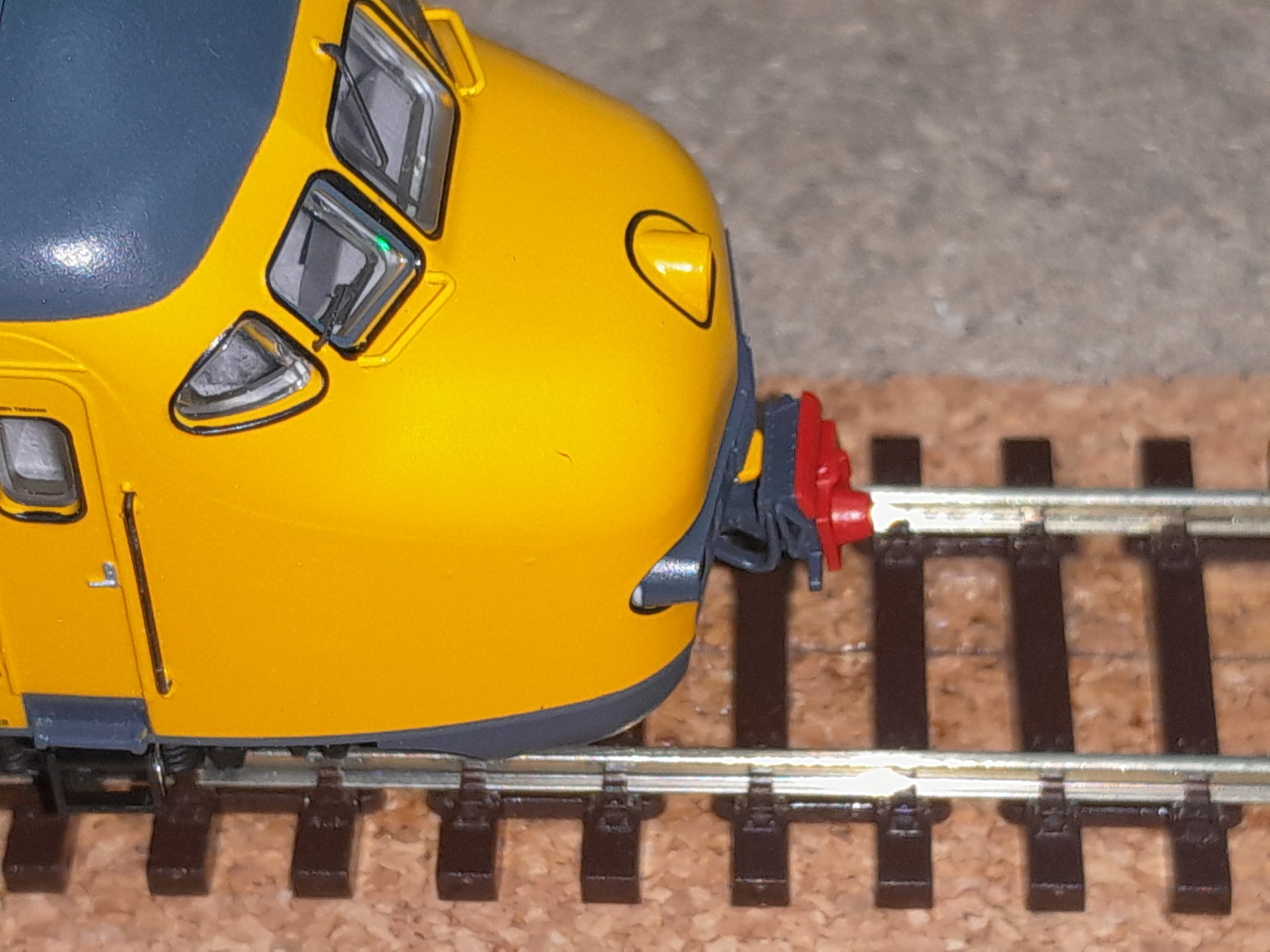

Gisteren tijdens de open dag bij Huider een exemplaar "in het wild" gezien en op een normale kijkafstand zag het er voor mij uit als een goed herkenbare plan V.
Als ik gele treinen met NS logo's zou kopen zou ik deze zeken niet laten liggen  :)
Ik wacht wel op een groene  ;D
Ja, er is een naadje zichtbaar, maar alleen bij een bepaalde kijkhoek en lichtinval en alleen als je vlakbij bent ...
Auw! Die diepe ruimte aan de onderkant van het eerste cabineraampje. Ik ben helemaal geen zeurpiet met modellen (denk ik), maar dit werkt gewoon door in de eerste indruk van zijn smoel. En het hoeft niet. De (voormalige) concurrent kon dit in 1986 al goed doen. Tell me why?

Het lijkt mij trouwens iets wat dappere modelbouwers nog wel op kunnen lossen door de raampjes van de cabine los te snijden en individueel terug te zetten met kristal klear of zo. Maar met een oude Lima of een goedkope Piko begin je daar natuurlijk wat makkelijker aan.

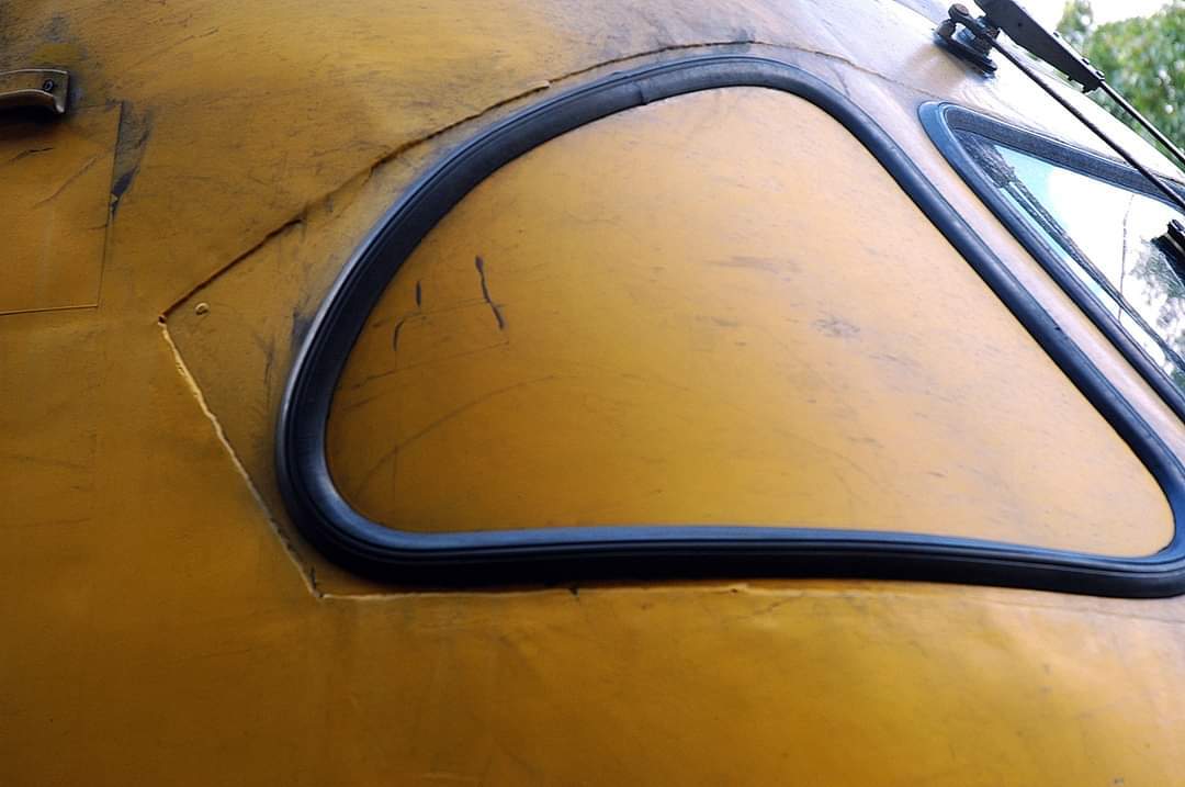

 ;D ;D en waar de Werkspoor Plan V's een randje behoren te hebben, heeft Roco die niet weergegeven :P
Het onderscheid tussen de door Werkspoor en Talbot/Duewag gebouwde Plan V's is voor de kenner aan een bijzonder kenmerk zichtbaar.
Het plaatwerk om de hoekraampjes van de Talbotstellen is keurig in de afgeronde vormen afgewerkt. Blijkbaar kreeg Werkspoor dit niet onder de knie, want hier is de plaat waaruit de sponningen zijn gesneden hoekig van vorm. Het lijkt net of de tussenruimte met dunnere plaat is opgevuld. En waar kon je dat detail beter laten zien dan op het allerlaatste in Nederland gebouwde stel, de 840. Hier in Connexxiondienst op de Kippenlijn, 24-07-2007. Eigen foto
Kan mij niet voorstellen dat als je die bolle neus kan maken, dat dit dan lastig is..? Geen andere reden? Apart deel, met simpele hoeklassen ipv stuik is natuurlijk ook gewoon goedkoper? Hollanders.... ;)
Moet die ruit niet gewoon aangedrukt worden? En ondertussen is je voorkeur duidelijk :angel:
Dat zou een mooie oplossing zijn. En voorkeur? Nee hoor. De FLM is niet op lengte en daar had de Railhobby redacteur in 1987 al zijn bedenkingen bij (correcte lengte is helaas nog steeds niet vanzelfsprekend). Overall is dit een prachtig treinstel. De backbone van drie decennia NS stoptreindiensten. Had ik een NS thema met waslijn in H0 dan had ik hem zeker gekocht. En gelijk open geschroefd om datgene wat mij stoort op te lossen.
Ik denk dat de Talbot stellen gewoon geplamuurd werden. Dit was de normale praktijk in duitsland.

Paul, je zit nog in de ontkenningsfase  ;D koop dat ding nou gewoon want dat wil je eigenlijk. Schuur de naadjes in de koppen weg en spuit dit over want dat kan je wel. Even nog de raampjes eruit en de sponningen zwart maken en je hebt een prachtige plan V.
