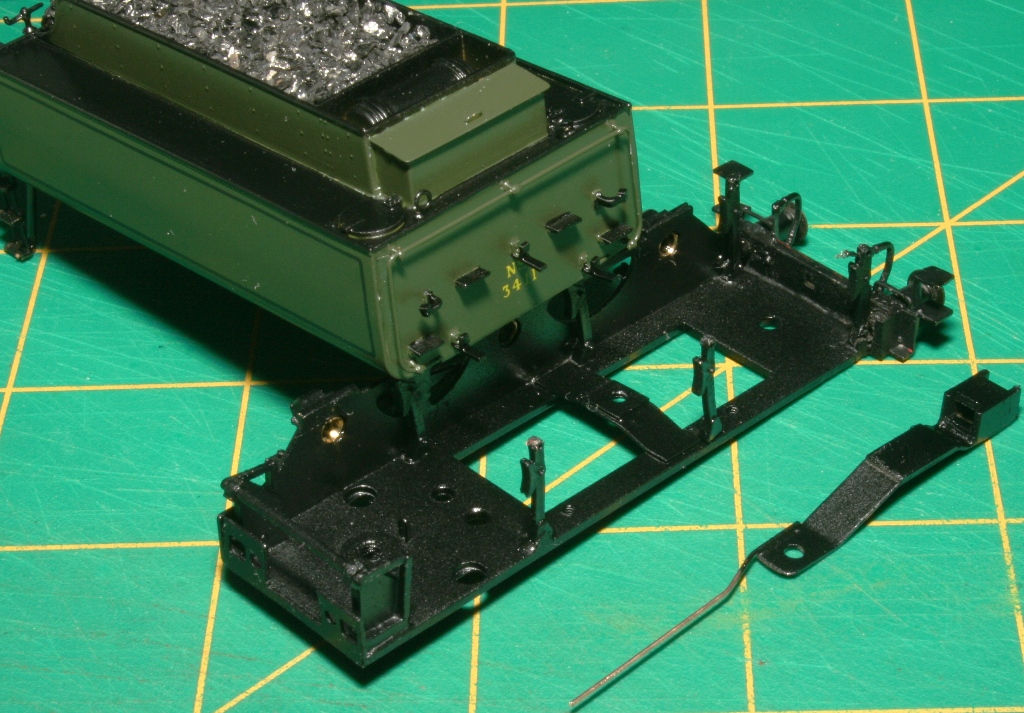

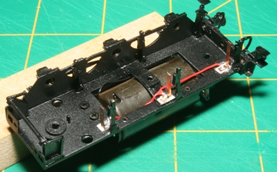

Zo... toch maar even de afgebladderde onderdelen weer zwart gespoten...
... en ...
Citaat van: Ivo tB
....De seinijzers, sluitseinijzers, opstapjes en railing zouden volgens het standaard lakschema van de NS allemaal zwart moeten zijn. Het groen komt mij heel onwaarschijnlijk over...
... mij ook Ivo, dus heb het gelijk maar conform het schildervoorschrift NS zwart gemaakt ;)

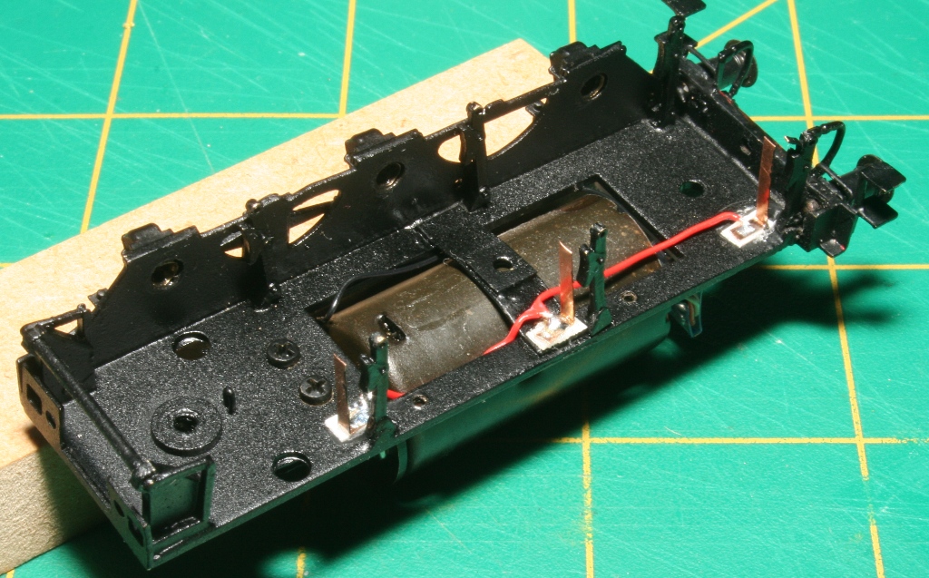

Dan de motor weer gemonteerd...

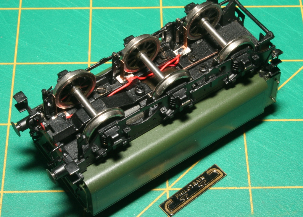

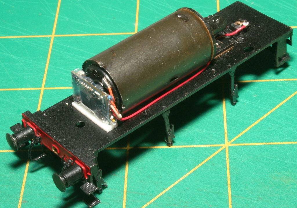

... en de decoder z'n definitieve plaatsje gegeven, vastgeplakt op een stukje foamtape.
Omdat bij de eerdere rijtesten het toch niet helemaal optimaal was met de stroomafname...

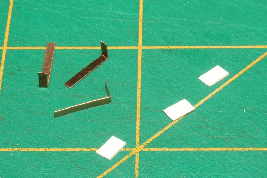

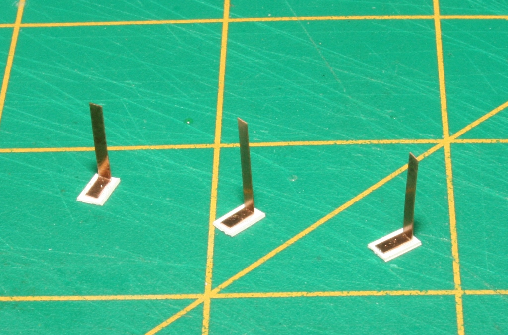

... 3 stripjes fosforbrons, 3 stukjes 0.35mm styreen...
... verenigd tot een geisoleerde afnemer.
Na enig gepriegel...
... afnemertjes met een druppeltje Olba vastgezet en een draadje getrokken voor de 'hot-wheels' .
Dan de tender weer monteren...
... en dan ziet het er zo uit  8)...

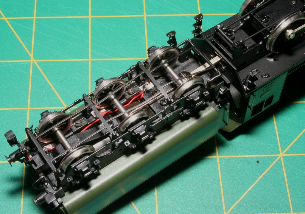

... en als laatste, tender en loc weer verenigd en de remstangen aangebracht.
Loc alleen rijdt nu heel prima zelfs duur Piko R2. Met wagens er achter loopt het ook goed, maar dan is R3 het minimum omdat dan de tender met z'n voorste wielen uit de rails getrokken wordt in de bogen.
Zitten nu 4 Piko kolenbakjes en een styrenen Dg, en loopt al weer een lekker half uurtje  ;D (y)

subtiel, die stroomafnemertjes achter de remblokken.

Voorlopig maar even niet :) Want, de oplossing was even simpel als de oorzaak: 1 wagentje waarvan de wielen zo goed als vast stonden. Even gedemonteerd, lagers schoongemaakt en een beetje grafiet olie er in...  ;D En, bij het afstellen van de koppelboom had ik een klein denkfoutje gemaakt. Had het ding 'op de kop' zo afgesteld dat hij net op de wielas ruste. Draai je nu de loc om, kan die as niet meer in de aspotten zakken, waardoor: 1) de as zwaar gaat lopen op de koppelboom, 2) de koppeling niet meer vrij bewegen kan en 3) de natuurlijke compensatie van de achterste tenderas ( door de speling in de aspotten ) opgeheven werd, waardoor weer R2 onder belasting ontsporing veroorzaakte.
De in het filmpje getoonde boog word nu netjes met een gangetje van 55km/h doorlopen  8)
