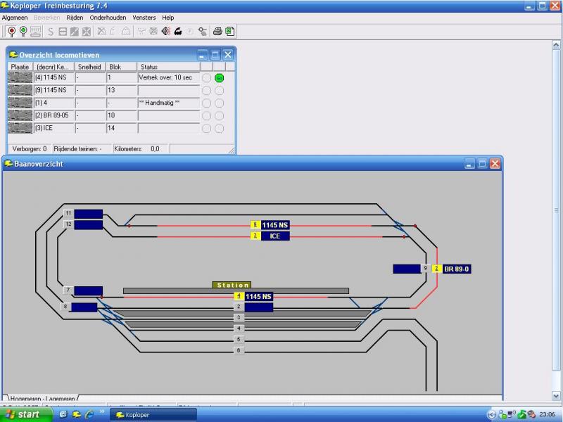

Ach kon het niet laten om nog wat te speuren op het koploper forum.
dus gelijk maar toegepast
Nu komen er netjes namen van de treinen bij het blok te staan die of bezet word of is.
mvg
Mark

Na het bezoek van het kleine neefje, gelijk de wissels eens aangesloten op het digitale netwerk.
kleine dingen veranderd zoals bezetmelders verkort bij blok 3 en 4.
De treinen stopte zo vroeg dat er wissels werden omgezet met daarop nog een rijdende trein.
Heb het spoor nog niet volledig benut, qua rechts links rijden en keren, eerst eventjes aanzien of het nu werkt naar behoren.
Vele treinen zijn geijkt, dit rijd een stuk mooier. helaas beschikken beide ICE'w over een lokpilot basic, deze zijn minder goed af te regelen. des-al-niet-te-min, ze rijden best netjes.
Ik kon foto's maken, maar die geven niet echt meer beeld dan de voorgaande foto's
dus vandaar gekozen voor een filmpje!
treinverkeer

Alles heeft nu zo'n uurtje gedraaid, en vrijwel geen problemen meer ondervonden na de veranderingen.
enige wat af en toe zich voordoet is dat er een trein even geen stoom afneemt, met als gevolg glasgerinkel in het koploper programma, ik ben blij!  (y)

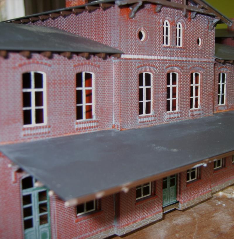

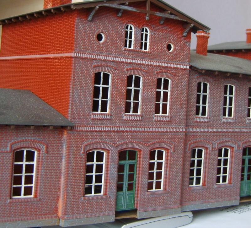

Vandaag gevoegd met verf.
Ging goed, een mooi kleurtje grijs gekozen voor de voegen.
met een sponsje indeppen en met een oude theedoek de overtollige verf er weer afhalen.
De zijkanten moeten nog gebeuren.
Veel mooier dan het orginele bruin rode model.
mvg
Mark
« Laatst bewerkt op: 08 November 2011, 18:03:57 door MC »

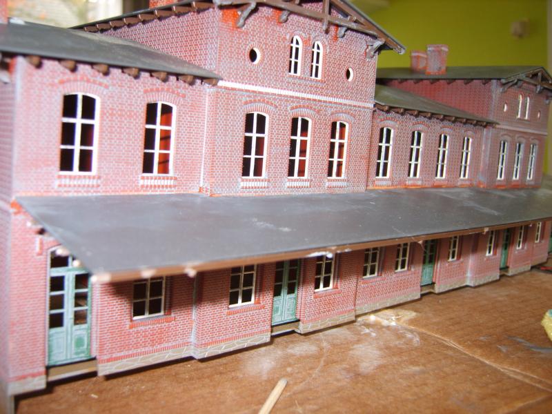

Re:Station Lagemeren - (H0) - Hogemeren
« Reactie #584 Gepost op: 08 November 2011, 18:04:52 »
Gauw de rest van de (schoor)steentjes voorzien van verf-voegsel.
Dit viel erg tegen omdat er sommige elementen erop zaten onder andere de sierlijsten langs het dak en perron overkapping. Hier was lastig bij te komen.
Maar ik ben erg tevreden over het resultaat!
sorry voor de flits
Deze lijkt het meeste op het uiteindelijke resultaat
nu eens uitzoeken hoe ik een mooie kleur beige kan mengen...
voor de sierlijst stenen.
mvg
Mark
