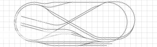

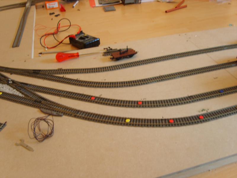

Hoi beste Formers,
na veel baanplannen gemaakt te hebben is dit als resultaat eruit gekomen.
met behulp van andere die actief zijn op deze forum.
(daarvoor bedankt!)
nu ben ik hard bezig met het realiseren van het station.
gemaakt met anyrail.
het stationstuk is nu wel een stuk langer geworden, zodat er met hele lange treinen gereden kan worden.
alle blauwe punaise's zijn onbewaakte stukken. rood is bewaakt. geel/groen = te weinig hebben aan blauwe en rode punaise's
zit even nog te twijfelen of ik de wisselstraten moet gaan dedecteren.
ik weet dat koploper ook niet eerder een trein laat rijden als er een wissel verkeerd staat voor de trein die moet gaan rijden. dus nog eventjes uit vogelen.
kleine stukjes rails met flex moeten leggen, resultaat is netjes (naar mijn idee)

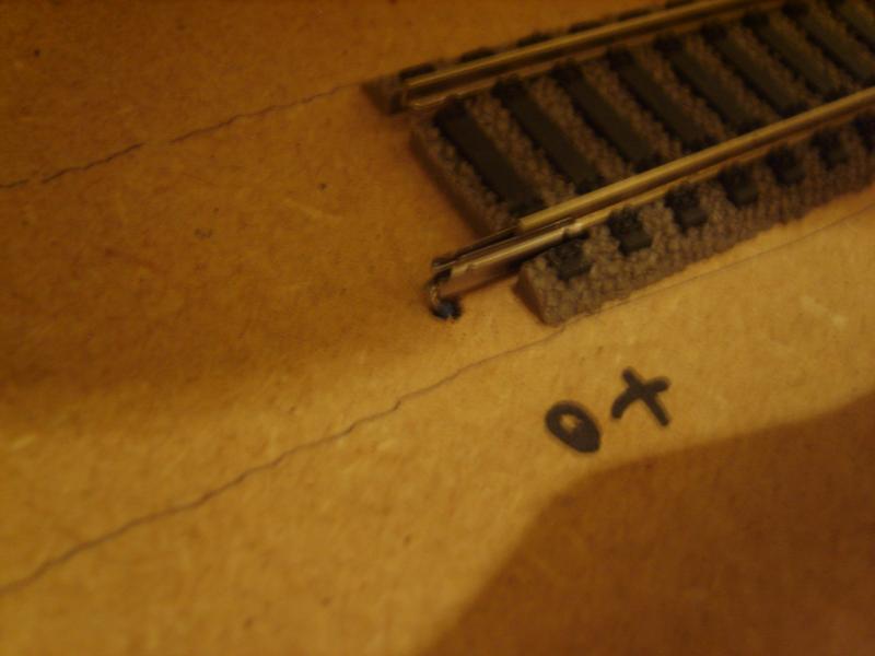

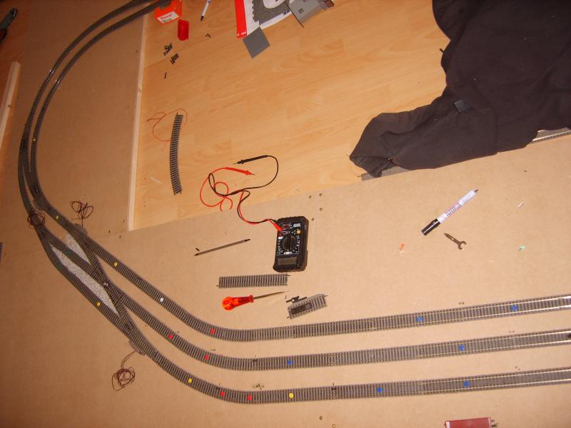

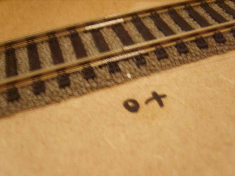

Ik was een beetje aan het knutselen met m'n rails, vond het zonde om aan de dure rails te solderen en zocht naar dus een oplossing voor het verbinden van draden naar m'n rails.
kwam tot ontdekking dat de onderkant van de rails lasjes geen functie hadden dan alleen veerkrachtig te zijn zodoende 1 stukje geprobeerd om te solderen na enkele keren hard trekken aan het railslasje en draadje bleven deze goed zitten. dus het idee was geboren.

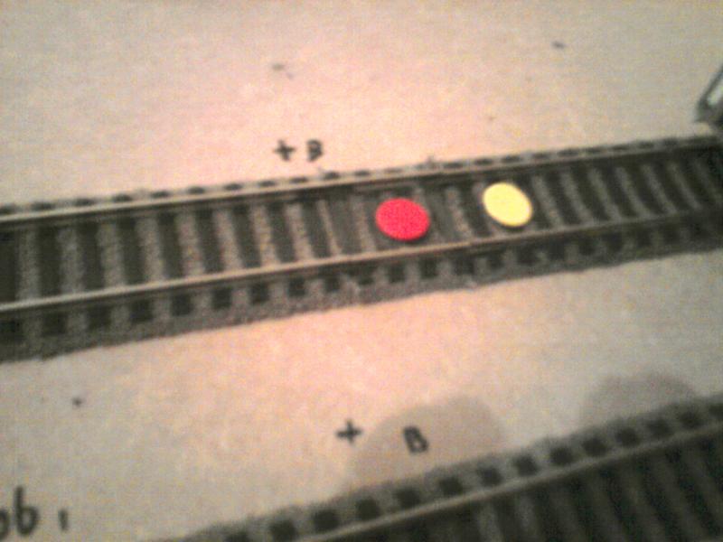

+B geeft aan waar de rails lasjes met detectie zitten. (geen draad te zien)
hier een stukje dat laat zien hoe de railslasjes met de bezetmelders verbonden worden, of als hier naar onbewaakte stukken ''0+''
rails aan elkaar bevestigd, geen draad meer te zien

Je hebt goed opgelet hoe je de rails mooi electrisch kan verbinden.
Ziet er al goed uit, doe zo verder.
Mvg.
Matheus.

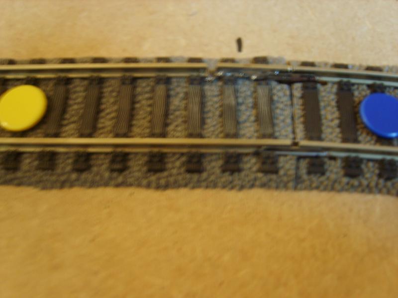

na weer enkele kleine slijpschijfjes gebroken te hebben mag het eind resultaat er zijn. blok 1 is nu ook helemaal klaar.
hier zie je een stuk flexi-rails met een onderbreking, het rails lasje is gesoldeerd aan het kleine stukje rails, om verschuivingen te voorkomen.
(heleaas is de foto niet scherp)
binnenkort pootjes op maat zagen voor de tafelbladen (liggen nu op de grond) en verder bouwen.

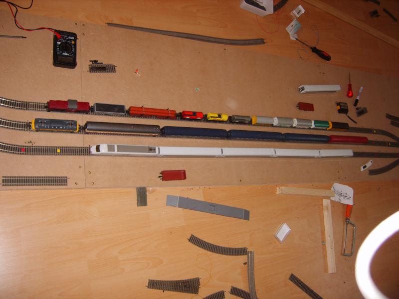

even klein overzicht hoelang mijn treinen op het station kunnen zijn.

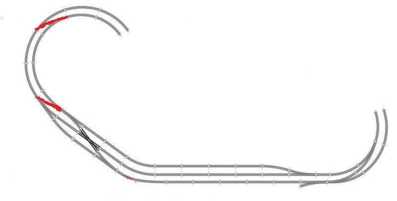

helaas bij het een beetje realistisch maken van het station bleken de sporen te dicht op elkaar te liggen.
dus even (blok 1) aangepast, het spoor eerder laten afbuigen.
gelijk even een wissel erbij gedaan. deze wil ik van achterkant (onaangesloten wissel) blok 3 naar de nieuwe wissel voor blok 1 doen. via het schaduwstation.
blok 1 gaat gewoon weer terug naar het spoor waar hij op aangesoten zat.

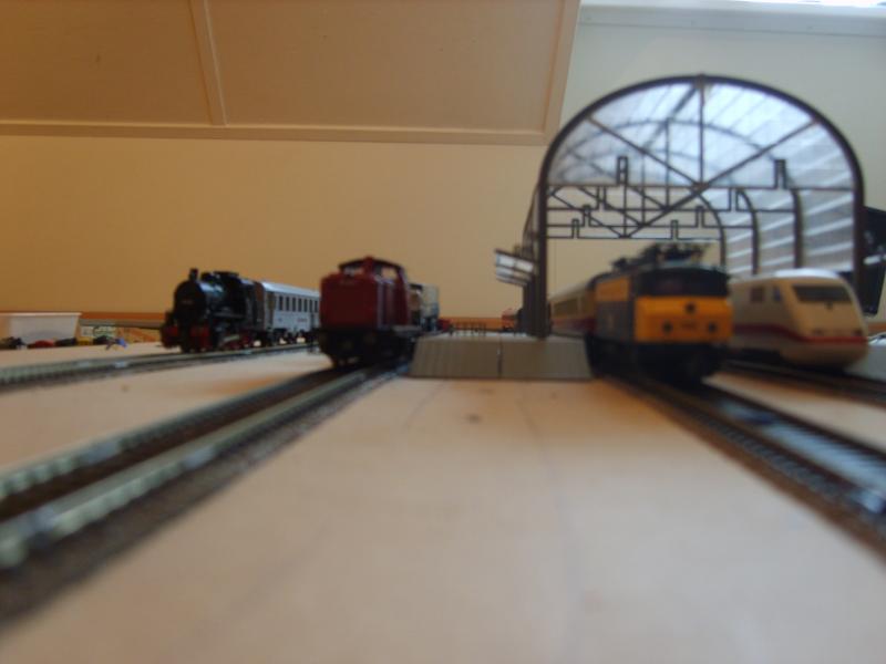

zoek eigenlijk nog zo'n station'soverkapping, staat helaas geen merk op....
weet iemand het toevallig? of heeft er nog iemand zo eentje liggen?
bedankt voor het kijken! tot de volgende update!

Blok 1 is aangepast en helemaal weer aangesloten.
het spoortje van de Br80 loopt nu naar een stop, is later uit te breiden naar 'n schaduwstation.
nu eerst eventjes verder de ronde baan leggen.
Tafelpoten maken en daarna verder.....
zondag volgt er een nieuwe update dan ga ik weer verder.
mvg Mark

De stationskap is van Heljan.
Heb ze zelf ook gehad. Leuk modelletje. Geen idee of ze nog ergens te koop zijn.
