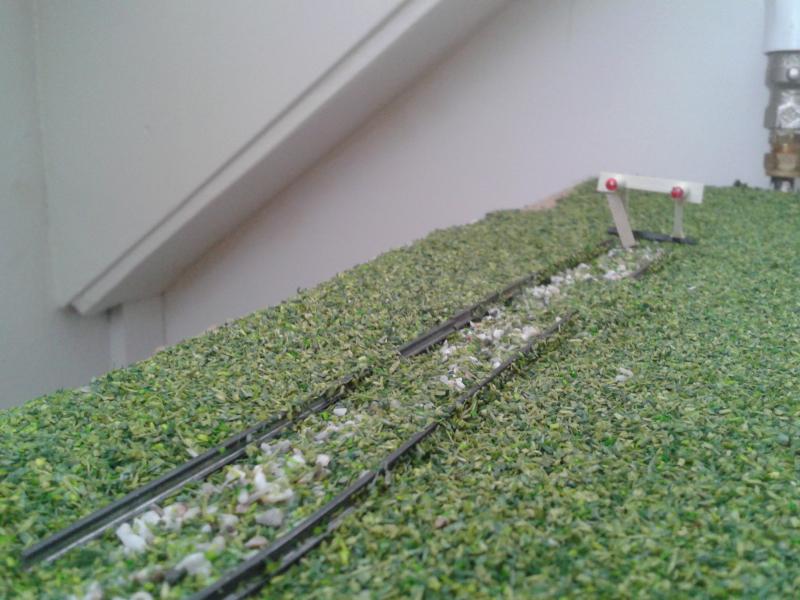

Vandaag maar een beginnetje gemaakt aan historisch erfstuk.
Vroeger liep de baan lagemeren net iets (veel) anders.
Je kent het wel, ooit moet dat nog eens worden opgeruimd...
Het stootblok moet nog worden bevuild en begrast worden.

Leuk gedaan, waar is dat spoortje nou eigenlijk?

Ziet er leuk uit Mark!

Het spoor ligt na het rangeergedeelte achter in het station.
In het verlengde ervan.
Dit geheel word een opslagplaats voor oude spullen.
@ Jordi en papierbouwer, thanx, doet mij altijd wel goed een leuke reactie.

Leuk gedaan Mark ! Ga je een vervallen wagon plaatsen op het spoor ?

Ik heb al zitten kijken. Maar nog even geen geshikte wagon gevonden.
Zit te denken aan een oude fkeischmann wagon van metaal. Die een nachtje buiten te laten.
Misschien vind ik er wel een ergens

Ja dan heb je wel de meest mooie roest die er is
In ieder geval ziet het er al wel zeer leuk uit!

verroesten is niet zo moeilijk, kan ook met verf:

De railsjes die in het groen liggen zijn ook echt verroest (oude fleismann rails of lima)
Moet even kijken hou mij aanbevolen voor al oude, of gewatheerde wagonnetjes.
Mij voorkeur gaat uit naar oude donderbusjes van fleischmann.

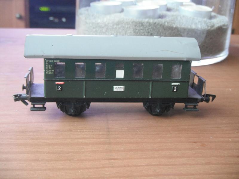

Zoiets:
ws. van rond 1965....

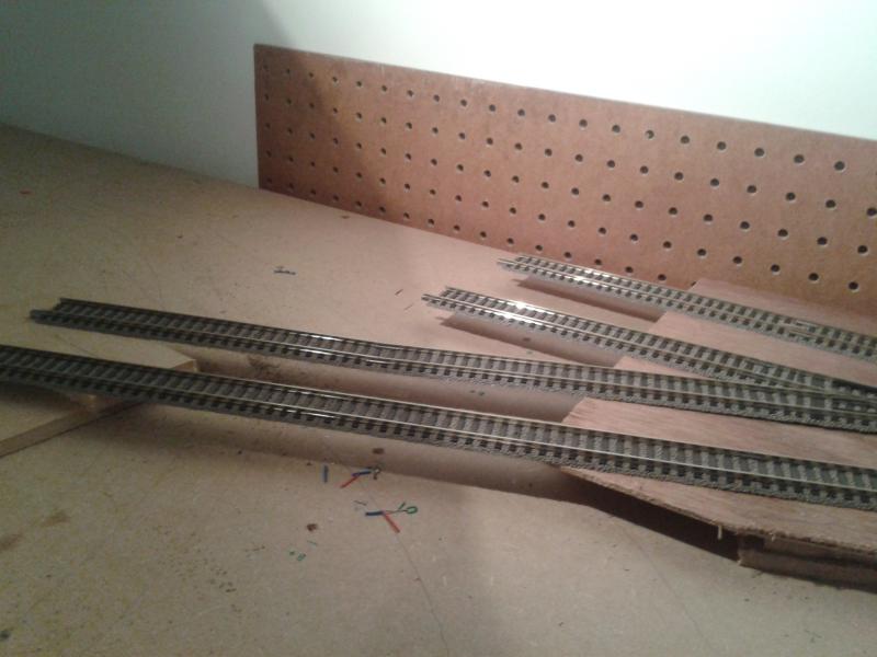

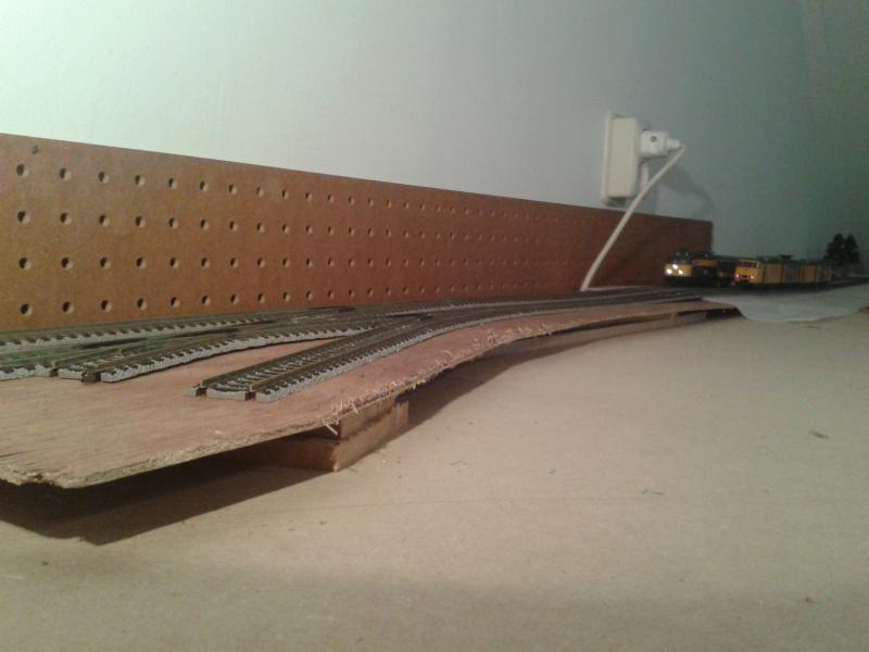

De rails gaat de hoogte in naar hogemeren (klinky logisch)
Een inham gemaakt voor iets te plaatsen, weet nog niet wat.
Iets van parkeerterrein of degelijke..
De weg moet onder 2 sporen doorkomen, iemand een idee hoe breed een snelweg en of een N-weg is?
De plaat word nog verdiept gelegd voor de weg.

Een tweebaans snelweg moet minimaal 9 meter breed zijn inclusief vluchtstrook. Echter waar de ruimte dit toe laat is tweebaans snelweg vaak 12 meter breed. De rechter baan is i.v.m. vrachtauto’s op de meeste snelwegen 0.50 tot 1 meter breder dan de linker rijstrook.
In de meest simpele rekensom kun je er van uit gaan dat de vluchtstrook 2.50 tot 3 meter breed is. De rechter rijstrook tussen de 3.50 en 4 meter breed en de linker rijstrook is veelal maar 2.50 meter breed.

Een aanvulling op bovenstaande post: onder een viaduct of in een tunnel worden bij snelwegen nogal eens de vluchtstroken versmald of weggelaten.
