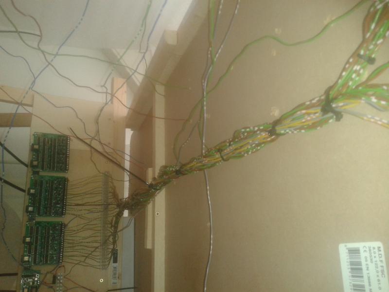

De kabelboom onder de baan
De draden vanaf het bzm punt worden nog gekort. Eerst moest er getest worden.
kreeg de foto niet naar links gedraaid

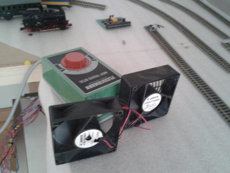

Mijn aico installatie voor vandaag en morgen.
DE BOUW VAN OUDERLANDE

27 June 2011, 16:37:34 »
Citaat van: MC op 27 June 2011, 15:54:33
Ook na 5u testen.
Ik dacht al, hoe doe je dat met deze temperatuur.
Citaat van: MC op 27 June 2011, 16:29:40
Maar dit verklaart het!
Wat een boel draadjes! Is dat nu het gevolg van automatiseren en beveiligen van het spoorwezen op schaal? (ik rij wel digitaal, maar de rest (wissels en beveiliging) is niet geautomatiseerd. Hoeft ook niet, betreft een kleine baan)

27 June 2011, 16:40:35 »
Hoe ben je aan die ventilators gekomen?

Reactie #298 Gepost op:
27 June 2011, 16:44:14 »
Zo te zien uit een computer(zaak) gehaald.

Reactie #299 Gepost op:
27 June 2011, 16:46:13 »
Ik "denk" uit een oude PC. Vaak ook te koop voor een paar kwartjes bij een kringloopwinkel.
