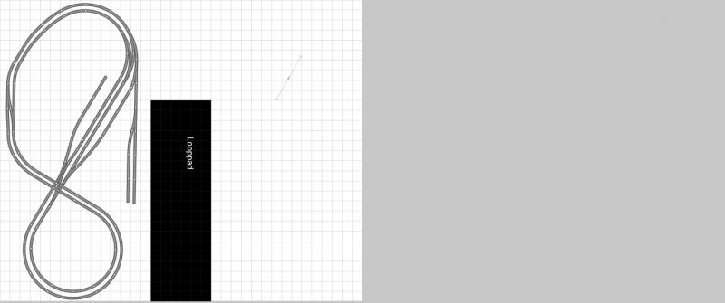

08 December 2010, 21:12:11 »
Hallo allemaal.
Ik hoop dat iemand mij kan helpen met mijn baanplan. Ik ben er nu al een aantal dagen mee aan het klooien, maar ik kom niet verder dan hetgeen u in het plaatje ziet. Ik kan echt alle hulp gebruiken. Ik wil het baanplan in 3 fasen maken. Eerst de linkerkant waar ik een soort van dorpje met station wil gaan maken dit is dus de rechterkant geheel van boven tot beneden. Dan wil ik daarna het gehele gedeelte van links naar rechts gaan maken waar ik een soort van bergdorp wil gaan maken dus ook met verschillende hoogten en met ook wat boerderijen enz. en als laatste wil ik in de overgebleven ruimte aan de rechterkant een soort industrieterrein maken ik wil ook gebruik gaan maken van een schaduwstation of 2 maar ik wil geen helix/spiraal gebruiken! dus eigenlijk wil ik het links van voor laag naar achter hoger laten lopen en dan wel ook wat hoogte verschillen erin en enkele tunneltjes ofzo. op het lange gedeelte achteraan (van links naar rechts) ook op verschillende hoogten en dan op het rechtergedeelte van achteruit weer terug naar laag zodat daar de industriezone kan komen. Ik weet het het is ambitieus, maar ik loop nu echt vast met mijn planning (ben niet zo creatief wat dat betreft zal ik maar zeggen hahaha) Ik hoop dat iemand mij kan helpen met mijn ambitieuze plan!!! Ik heb een bestandje en een plaatje van anyrail toegevoegd. Ieder hokje in het plaatje is 10 cm. het plan dat er nu ligt is gemaakt met piko rails.
Ik weet niet hoe ik een bestandje van anyrail up kan loaden, maar als iemand mij dit kan vertellen dan zal ik dit ook uploaden.
Alvast bedankt voor de hulp.

helaas kan je hier geen anyrail bestand neerzetten... alleen plaatjes...
Wat waren de maten ook al weer? En wil je dubbelsporig? of mag het ook enkelsporig zijn?

De maten zijn:
Het zwarte looppad is 60 cm breed, links en rechts van het looppad is het aan beide zijde 1,50 breed de diepte is 3 meter en de diepte achter het looppad is 1 meter.
Als het goed is zijn dit alle maten

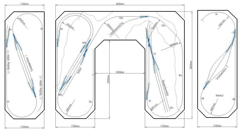

Nu een klein voorstel voor een baanplan:
De afmetingen zijn wat minder groot gemaakt, daardoor kan je overal redelijk goed bij. De maximale breedte (diepte) is 1100mm.
Links een station, ligt op +100mm, daaronder een schaduwstation van 3 sporen, ligt op +0mm waardoor je rond kan rijden en wat afwisseling kan krijgen in je treinen... Dan naar rechts: Het rangeerterrein, ligt op +0mm, met een fabrieksaansluiting, ligt op +120mm. Na het rangeerterrein kan de trein doorrijden naar het tweede schaduwstation. -80mm, waar deze door een keerlus loopt om ook weer terug te komen. In de keerlus zijn 3 opstelsporen zodat een trein wat langer weg kan blijven. Het station kent een aantal uithaalspoortjes en opstelspoortjes. Het rangeerterrein kent ook een aantal uithaal en opstelspoortjes.
Het plan is opgezet met Rocoline en getekend in CAD dus ik heb geen plan in Anyrail of Wintrack voor je... Je zal daar zelf in moeten zetten als je dat wilt... En hopelijk brengt je dit op betere en andere ideeën...
Succes!
Groeten Ronald.

Ik denk (persoonlijke mening) dat de breedte van 1100mm toch een beetje te breed is als er straks met alle scenery wat fout gaat ergens op de plaatsen waar de rails het verst weg ligt. volgens mij kom je met de reikwijdte niet veel verder dan 750 mm. Ik wil je wel een treintje wat is omgevallen zien rechtzetten als je er bijvoorbeeld ook nog bovenleiding hebt en wat te denken van de seintjes. je zult bij deze breedte toch een mogelijkheid moeten inbouwen dat je aan alle kanten bij je baan kunt komen. Misschien kun je de baan op wielen zetten, zodat je er overal langs kunt lopen als het ergens fout gaat. Wet van Murphy!

Als je er maar vanaf een kant bij kan is 1100mm te breed.... Maar in een ander draadje heeft Remy aangegeven dat hij van twee zijden erbij kan komen. Hij wilde zelf een breedte van 1.50 meter aanhouden... Dat is denk iets te breed
Zelf zou ik niet verder gaan dan een breedte van 1200 maximaal... want in de hoeken is het denk ik nog wel moeilijk...
Maar dit is een eerste opzet. Remy mag nu zelf verder uitwerken... in bijvoorbeeld Anyrail of Wintrack... Hij wilde graag een eerste opzetje... En dat is nu gegeven....
Groeten Ronald.

Alvast hartelijk bedankt. allemaal voor de reacties. Het klopt inderdaad dat ik bij allebei de zijkanten van beide kanten bij kan. vandaar dat ik het ook 1,50 breed wilde hebben zodat ik van elke kant 75 cm kan reiken tot het midden. Ik ga het plan in ieder geval eens uitwerken in anyrail (kijken hoe ver ik kom hahahaha). Ik wil de baan niet meteen helemaal gaan bouwen maar wil eerst de ene kant doen, dan het achterste stuk en dan de andere kant. Dus gedeelte voor gedeelte compleet afwerken en dan pas naar een volgende sectie. Mochten jullie nog meer ideen hebben, dan hou ik mij aanbevolen.

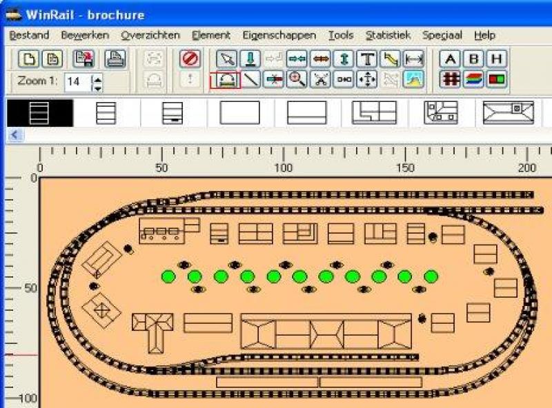

Ik heb echter nog een vraagje over wintrack.
Ik wil namelijk 2 wissels op elkaar aansluiten zodat er een dwarsovergang van de ene naar de andere rail gemaakt wordt. Dus de 2 schuine rails van de wissels moeten aan elkaar komen.
Ik krijg dit echter niet voor elkaar wat ik ook probeer. het programma voegt de twee wissels gewoon standaard aan de uiteindes aan elkaar en niet daar op die plaats waar ik dat wil. Weet iemand hoe dit werkt?
Ik heb namelijk in anyrail een leuk baanplan proberen te maken, maar daar heb je geen 3d mogelijkheid en ik wil eigenlijk graag het plan ook in 3d zien vandaar dat ik het ook in wintrack probeer te maken maar ik krijg dus bepaalde aansluitingen niet aan elkaar zoals hierboven verteld.
Alvast bedankt.
gr.
Remy
Berichten: 8647
Re:Hulp gevraagd met baanplan.
12 December 2010, 19:21:28 »
Ik ken wintrack niet, gebruik zelf winrail. Winrail bevat een knop (rood omrand in plaatje)
waarmee je bochtrailstukken en ook wissels kunt draaien.
Kan mij bijna niet voorstellen dat wintrack ook niet zoiets heeft.
plaatje komt van de winrail site zelf
