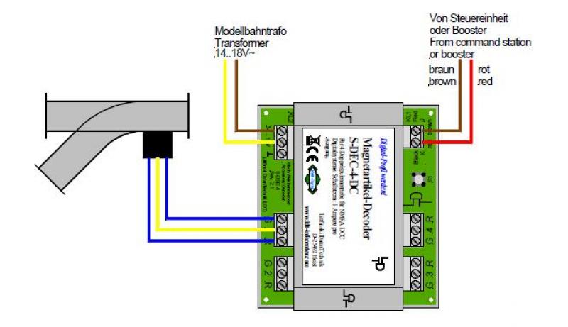

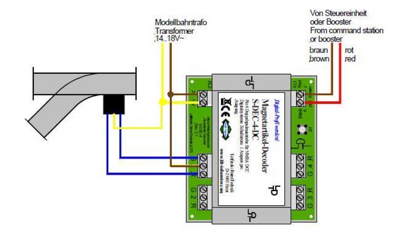

zo heb ik de decoder aangesloten.
mvg Mark
wissel is dan ipv geel en blauw zwart en bruin

Dat zal niet werken. Je hebt hem aangesloten als een S-DEC, maar je hebt een SA-DEC.
Scheelt één letter, maar is een wereld van verschil.
Kijk eens in de handleiding van de SA-DEC.

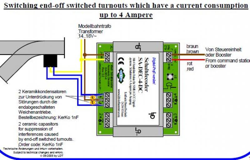

deze stond op de site van litffinski om zo je schakelmoduul te schakelen met eindschakeling
maar wat die 2 nano farad dingen doen geen idee....
