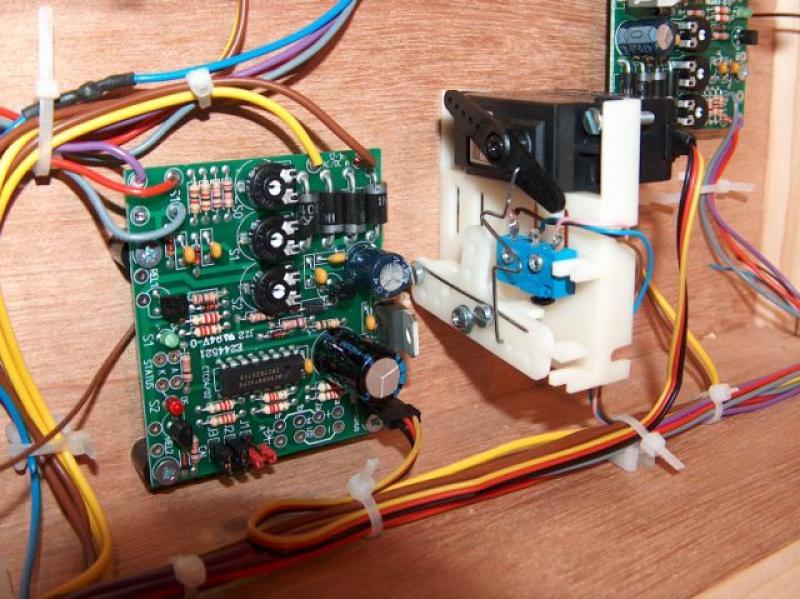

Omdat al dat bouwen steeds dichter bijkomt kom ik toch weer op een klein vraagje uit waar ik niet helemaal in thuis ben, ik kan wel allemaal dingen op internet gaan zoeken, daar ben ik ook mee bezig, maar ik vind het toch ook wel fijn om het hier nog even te plaatsen. Daar is immers een forum voor, nietwaar?
Ik ga mijn wissels analoog bedienen met drukknopjes, twee voor elke wissel, afbuigend en recht, maar dat spreekt voor zich. Maar buiten dit heb ik nog wel iets wat ik MOET hebben, en iets wat ik WIL hebben, maar of het te combineren is...? En hoe ik het moet aansluiten...? Ik weet het niet...
Ik wil:
- Puntstukpolarisatie
- servo's zodat ze langzaam omschakelen.
Is dit te combineren, nogmaals op een rijtje:
-twee drukknopjes #1= rechtdoor #2= afbuigen
-puntstukpolarisatie
-servo's voor een langzame soepele verschuiving van de wisseltongen(wat een zin ;D)
Ik ben benieuwd of het kan.. En hoe ik het dan eventueel zou moeten aansluiten :-\
Ik wil:
Dag Mathyn,
Je hebt niet per se een servo oplossing nodig om je wissels analoog en lekker langzaam te bedienen. Voor servo's heb je (dure) elektronica nodig. Kijk eens naar Tortoise wisselmotoren. Die werken gewoon op 9 Volt gelijkspanning. Hoe minder spanning je er op zet, hoe langzamer ze bewegen. Zo simpel is dat.
Kijk even op deze link van de bouw van Beijville en blader even een beetje.
Er staat ook een schema op die pagina van hoe je ze met twee schakelaars onafhankelijk kunt bedienen. Het gaat in mij geval wel over zogenaamde "wipschakelaars", dat betekent dat in de ene stand de wissel op afbuigend, en in de andere stand de wissel op rechtdoor staat. In het getoonde schema zijn ok twee-kleuren LED's opgenomen die met rood afbuigend en met groen rechtdoor aangeven op je schakelpaneel.
Als je wilt kan ik ook wel even een schema maken voor het gebruik van slechts een wip-schakelaar...
Puntstukpolarisatie kun je regelen met de in de Tortoise wisselmotoren ingebouwde schakelaars.
Succes!
Gerard

« Reactie #298 Gepost op: 09 March 2011, 09:19:41 »
Gerard, hartelijk dank voor de uitleg. Vanavond als ik thuis ben zal ik je draadje (wat ik ook volg) nog even goed doornemen over hoe jij het hebt gedaan. Een schakelaar is ook goed, het hoeft niet perse een servo te zijn. Dan heb ik nog wel een vraag, waar kan ik die tortoise dingen kopen. En gebruik jij schakelaartjes aan uit aan of middenstand en als je hem bijv. naar boven doet veert hij weer terug. Snap je wat ik bedoel?
Wel handig dat ik ook ledjes kan aansluiten ja.
Top! Bedankt.

Hallo Mathyn,
Als je wel servo's wil gebruiken , dan is misschien een setje welke bij Conrad verkrijgbaar is, wel wat.
Snelheid en uitslag zijn op dit printje in te stellen. Op de houder kan een microswitch voor puntstuk polarisatie.
Sturing gaat dmv een schakelaar, of, als je ( later ) digitaal wilt, kan dat met een schakeldecoder ( Bijv. LDT DEC )
Status led's zitten standaard op de print.
Gr.
Ferry
zo ziet het eruit :
