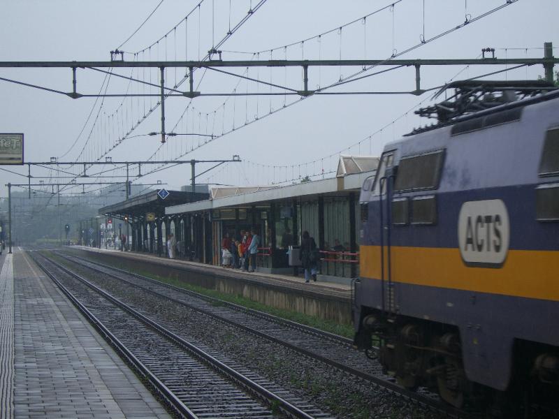

Een draagkabel altijd, maar een versterkingsdraad dat is denk ik wat er bedoeld wordt?
Voorbeeld van een versterkingsdraad boven de draagkabel.
De versterkingsdraad is er om spanningsverlies tegen te gaan over langere afstanden.
Dus op emplacementen zal deze geen toepassing hebben, anders dan op de vrije baan.
Ik heb wat foto's doorgespit, zo heeft het emplacement voor de Wpl Onnen heeft geen versterkingsdraad
maar gewoon een draagkabel, met daaraan de hangdraden en vervolgens de rijdraad (die is wel dubbel!).

Hier op de Oude Lijn haarlem-Leiden heeft men 1 draagkabel, waarbij de versterkingskabel er samen mee verbonden is. De lijn vanaf Leiden naar Den Haag/Mariahoeve heeft een dubbele draagkabel en geen ''losse'' versterkingskabel.
Dir terzijde, want ik wil weten hoe het zit met de bvl op de zijsporen...

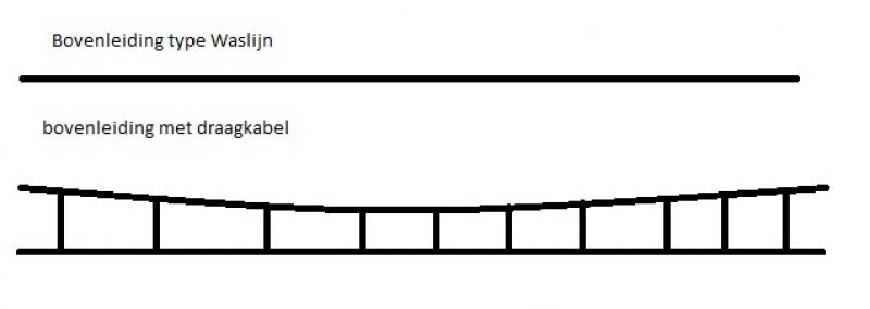

boedoel je of er gewoon bovenlijding hangt met draagkabel of dat er ook een waslijn hangt?
hier onder een tekenig met wat wat is.

Wat Peter bedoelt is een z.g. "waslijn", zoals bij trams gebruikelijk is.
Dus alleen maar een rijdraad, zonder draagkabel en zonder versterkingsleiding.
Ik heb dat op Franse stations ook gezien, maar volgens mij komt dat in Nederland niet voor.

Ja, ik bedoel de waslijn.
Bij de vroegere Blauwe Tram was dat ook hier en daar in de bebouwing,maar er buiten werd de draagkabel gebruikt,ook vanwege de spanningsverliezen.
