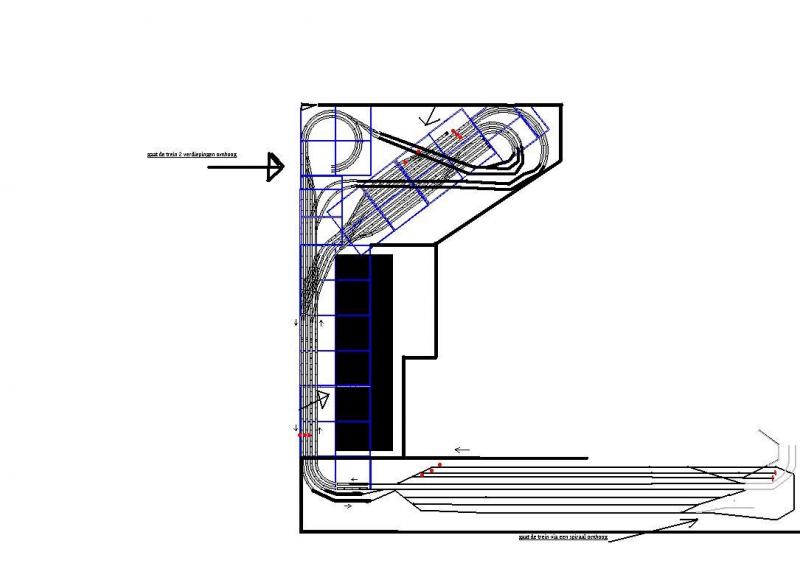

beste mede spoorders
ik zit met een probleem
ik wil het volgende traject gaan vol zetten met seinen
https://images.beneluxspoor.net/bnls/internet.jpg
ik wil op dit stuk in de toekomst ongever 6 ice's continu automatich rond laten rijden
maar wil er wel met mijn andere treinen handmatich tussendoor rijden.
kan iemand mij helpen met dit probeem.
alvast bedankt.
mark
Kun eens wat precieser uitleggen wat je van plan bent? Hoe ga je automatisch rijden? En waarom moeten die andere treinen daar handmatig tussendoor?

ik wil 2 a 3 mobiel station's op mijn baan aansluiten
op 1 mobiel station
wil ik die 6 ice's zetten.
die wil ik via de seinen laten rijden.
en dan kan ik met die andere handmatich rijden.
mark

Ik zie meteen al twee problemen:
Je wilt met 2 of 3 mobile stations werken, maar bedenk dan dat er maar 1 van de 3 stroom levert aan de baan. En dat is vrijwel zeker niet genoeg voor 6 treinen.
Hoe zorg je er voor dat de ICE's naar de seinen luisteren, en de andere treinen niet?
Want ze rijden toch op hetzelfde traject?

Automatisch laten rijden..blok laten schakelen met relais die gelijk ook de seinen aansturen? Tjah als je volledig autmatisch wilt rijden en digitaal is Koploper toch het beste hé.

ik kreeg ook al de tip
ga met koplopers aan de gang.
maar kan ik het ook zo maken.
dat ik op de pc
een loc aan klik,
waar hij op dat moment staat
dan een andere plek op de baan aanklik.
en dat dan alle wissels en seinen goed gaan staan
dat die loc naar het volgende punt rijd
kan dat
mark

Ja, dat kan. Maar dan zul je daar zelf een programma voor moeten schrijven.
Of je gaat met Koploper werken, want daar kan je dat ook mee. Scheelt je een heleboel werk.

Maar Koploper ondersteunt Märklin Systems (Mobile Station, Central Station) toch niet?
Maar alleen Märklin Digital? ???

dan maar en IB aanschaffen..of MR Direct???

ik kan toch een ib aanschaffen
en dan van die keybords van marklin erbij
of is dat nie nodig
