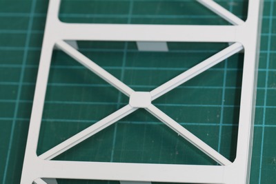

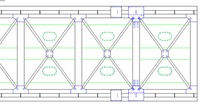

Geïnspireerd door het mooie werk van Jeroen ga ik ook een poging doen om de brug bij Oosterbeek te bouwen.
Na een middag foto's schieten bij de brug
Ben ik naar de tekentafel gegaan en ben ik begonnen met het brugdek te tekenen. Deze brug wordt 150 cm lang.
De losse onderdelen zijn erg slap maar als je alles in elkaar gaat zetten wordt de constructie steeds sterker
De eerste kruizen zitten erin maar de H profielen zijn op dus deze week even kijken of de winkel nog een paar zakjes heeft liggen. De klinknagels worden geïmiteerd door een klein cirkeltje te graveren.

Gerco,
Als je deze tekent, ga je hem dan ook plotten? Of bouw je hem net als Jeroen op basis van Evergreen profielen?
Volgens mij kun je hier ook een dijk van een messing brug van maken en dan met alle klinknagels. Even wat etsen en je hebt iets moois. (Kom ik voorlopig niet aan toe)
Ik heb dit altijd een super mooie brug gevonden. Als je vanuit de Betuwe over het spoor richting Arnhem kijkt, dan ligt de brug daar als een enorm gevaarte voor de Veluwe, die daarachter nog hoger oprijst.
Laten we hopen dat deze niet binnenkort wordt vervangen, omdat het viersporig moet worden.

Als ik het stukje van Gerco zo bekijk/lees wordt het een combinatie van profiel en plot ?

Het is inderdaad een combinatie van plotten en profielen.
Messing is ook een goede optie maar dan krijgt hij een behoorlijk gewicht.
