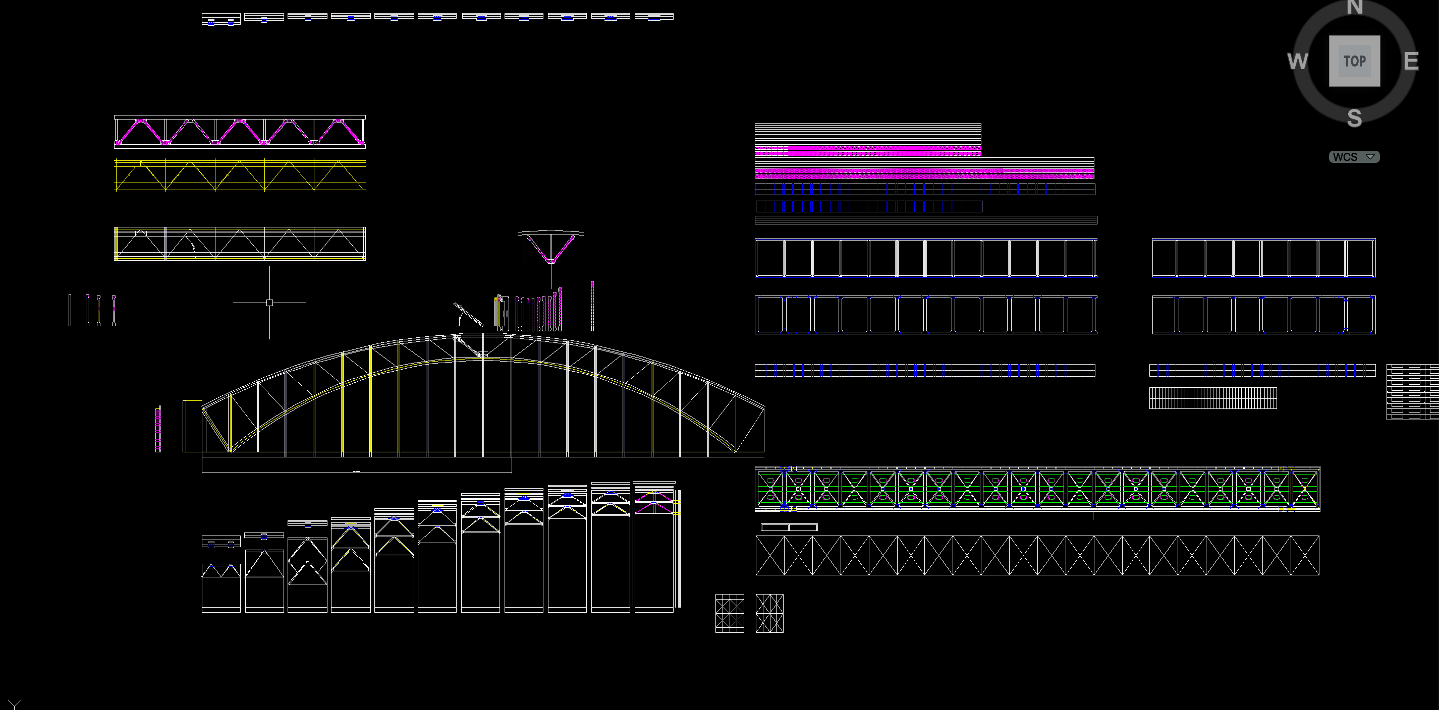

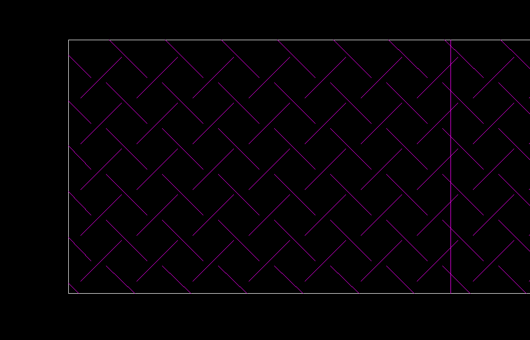

Het project is tot nu toe twee keer gestrand omdat de plotter het begaf en na aanschaf stonden er nieuwe projecten op de rol. Zo wordt er gebouwd aan de Rijnstraat,. Is er gebouwd aan de helluf van lijn elluf en 't was in Amsterdam. Ook in die categorie wordt er aan een project gebouwd. Als jullie goed opgelet hebben weten jullie waar dat gesitueerd is. Maar nu door het corona virus is er besloten om wat oude projecten wee een nieuw leven in te blazen en als we maar lang genoeg thuis moeten blijven dan vrees ik dat het zelf af gaat komen. Dit is een project wat ik zelf zo mooi vind dat het zonde zou zijn als het nooit afgemaakt zou worden. Dus met nieuwe moed gaan we weer aan de slag
De  oude tekening weer opgehaald en daarvandaan gaan we weer verder bouwen
Dus aan het tekenen gegaan en de eerste onderdelen geplot. De rails wordt opgevuld met traanplaat
Ik heb er nog geen driehoekjes van gemaakt voor de traanplaat als het niet mooi over komt kan dan altijd nog.
Het resultaat uit de plotter. Schilderen en kijken hoe het overkomt.

De traanplaat ligt los tussen de rails, na schilderen gaan we beoordelen of het goed genoeg is. Ondertussen ook het zijprofiel van het brugdek gemaakt.

De tekening voor de dwarsverbindingen van de portalen gemaakt
Bovenin een mal voor de lengte van de portalen de kortste is portaal 2 en de langste portaal 10
detail ieder portaal behalve de middelste loopt aan de bovenkant schuin in de ronding. Hier een mal voor gemaakt zodat we de top van het portaal de goede hoek kunnen geven
Hier de tekening hoe de dwarsverbindingen in ieder portaal zitten
portaal 1 zijn twee bredere  U profielen profielen
portaal 2 zijn twee U profielen die met dwarsverbindingen aan elkaar verbonden zijn in dezelfde breedte als alle H profielen
portaal 3 tm 5 is een combinatie van een H profiel met daarboven twee u profielen die met dwarsverbindingen aan elkaar verbonden zijn in dezelfde breedte als alle H profielen
portaal 6 - 10 zijn H profielen
« Laatst bewerkt op: 02 April 2020, 16:36:02 door Gerco van Beelen »
