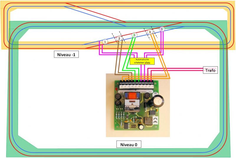

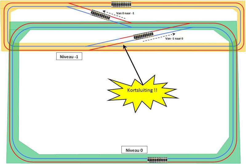

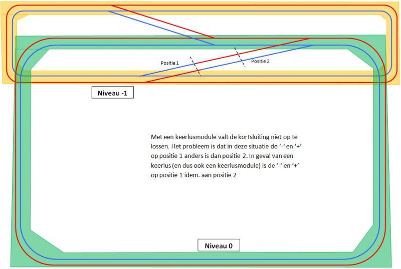

Beste mede modelspoorbouwers,
In de meeste opzichten hebben jullie veel meer kennis dan ik dus wellicht dat jullie mij kunnen helpen. Tot op heden hebben zoektochten, uitprobeersels en navraag niets uitgewezen.
Het probleem is als volgt:
(principe tekening)
Met een reguliere keerlusmodule heb ik het niet kunnen oplossen
Op het moment ben ik in het bezit van een Digirails KSM2 keerlusmodule...
...maar ik heb de indruk dat er een schakeling t.p.v. de aansluiting 'A' en 'B' moet zitten, bijvoorbeeld als volgt:
Het idee hierbij is dat:
1.- zodra de trein van sectie 1 naar 2 en naar 3 rijdt, sectie 2 en 3 de polarisatie van sectie 1 krijgt.
2.- daarna zodra de trein sectie 4 betreedt, wil ik dat sectie 3 en 4 de polarisatie van sectie 5 krijgt.
Wat ik hoop dat kan is dat zodra de trein sectie 2 betreedt, dit gedetecteerd wordt en de 'automatische schakelaar' voor de polarisatie van sectie 1 kiest.
Vervolgens als de trein sectie 4 betreedt er ook weer een signaal naar de 'automatische schakelaar' gaat en deze voor de polarisatie van sectie 5 kiest.
Valt het nog te volgen?
Het zijn principe tekeningen, sectie 3 is lang genoeg voor één hele trein. Het baanplan klopt ook (heb het mijzelf alleen wat moeilijk gemaakt), dus gelieve ook niet te vragen waarom ik dit zo heb gemaakt.
Ik hoop dat dit een leuke uitdaging voor jullie is, ik vond het voor mijzelf ook een leuke uitdaging maar kom er niet uit. Misschien dat er zelfs standaard producten voor zijn.
Ik snap nog niet alle termen en dergelijke die jullie gebruiken, dus mocht je iets willen toelichten of reageren, dan het liefst met een plaatje.
Ik hoor het graag.
Alvast bedankt.

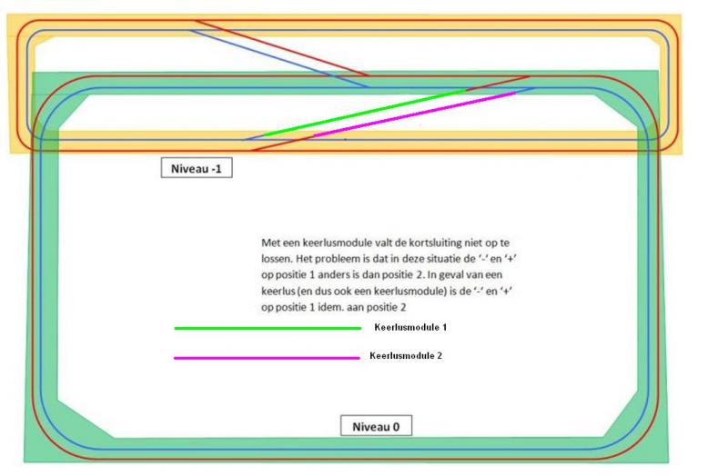

Flappieklaas,
Gebruik 2 afzonderlijke keerlusmodule,
Zie tek, een bij de groene en een bij de rose lijn.
Gr Piet

Goed, allereerst eens even kijken of ik of Piet de tekening snapt, is het enkel of dubbelsporig getekend? Als het dubbelsporig is dan kan met 1 module volstaan worden
mits
de twee overloopblokken nooit gebruikt worden. Anders zijn er twee keerlusmodules noodzakelijk.
Maar zoals ik dacht dat het er staat, het is enkelsporig. Als dit het geval is denk je veeeeeel te moeilijk. Je bent dan met je laatste tekening prima op weg. De module IS namelijk de getekende "automatische schakelaar".
De klemmen A en B zijn dan de railspanning vanaf de centrale/booster en deze zitten idd al aan beide kringen (sectie 1 en 5) zoals je aangegeven hebt. Dit zal idd voor een probleem zorgen bij het berijden. Hier komt dan de module kijken. Om het makkelijk te maken met de tekening zeg ik nu dat rood aan klem A komt en blauw aan klem B. Sectie 2 en 4 zijn de detectie sporen voor de module zodat deze weet waar een trein vandaan komt. Van sectie 4 gaat rood aan A1 en blauw aan B1, sectie 3 gaat rood aan A' en blauw aan B' en voor sectie 2 ligt het even anders, hier gaat rood aan
B
2 en blauw aan
A
2. (Dit omdat de spoorstaaf van sectie 1 aan A doorloopt naar A2 in sectie 2, hetzelfde geld voor B en B2). Als je het zo aansluit kan de module zien of er een trein op sectie 2 of op sectie 4 binnen komt en hierop sectie 3 aanpassen. (Alleen sectie 3 zal werkelijk wisselen van polariteit!)
Nog even opsomming, let wel, kleuren zijn volgens je
laatste tekening
Sectie 1 rood: A
Sectie 1 blauw: B
Sectie 2 rood: B2
Sectie 2 blauw: A2
Sectie 3 rood: A'
Sectie 3 blauw: B'
Sectie 4 rood: A1
Sectie 4 blauw: B1
Sectie 5 rood: A
Sectie 5 blauw: B
Dit stel ik nu wel allemaal aan de hand van het voorbeeld van digirails enzo dus er is een kans dat het niet klopt maar ben 99% zeker van wel
Hoop dat het zo duidelijk is.
Timo
Laatst bewerkt op: 18 November 2010, 20:57:59 door Timo

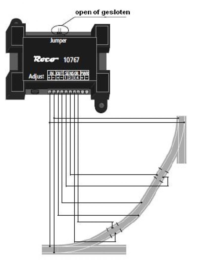

Ik ga er vanuit dat het twee sporen zijn dus dubbelspoor.
en dat de sporen allemaal gelijktijdig bereden kunnen worden in beide richtingen.
Flappiekaas,
even een voorbeeld van een andere module erbij gehaald, de meeste zijn vergelijkbaar.
Dit is een voorbeeld van een roco keerlus module 10767, de juiste aansluitgegevens staan in de handleiding.
deze moet je dan twee maal gebruiken, en de tekening is een voorbeeld met de gebogen rails
gr Piet
Laatst bewerkt op: 18 November 2010, 21:02:42 door p.heinst

De Roco keerlusmodule ziet er veelbelovend uit! Mijn situatie is echter een enkelspoor situatie dus dan hoef ik deze module en de aansluitingen 1x toe te passen.
Dit principe (de aansluiting van de hoofdbaan op dezelfde input) zou ik ook bij mijn huidige keerlus module kunnen toepassen of is de roco keerlusmodule toch anders? Volgensmij is de Roco keerlusmodule wel een stuk intelligenter. Ik zie geen toegevoegde waarde van de vertakking van de hoofdsporenaansluiting terwijl deze dezelfde ingang gebruiken.
Ik zal deze echter wel aanschaffen (liefst morgen als ik een bijzijnde modelspoorzaak weet die deze op voorraad heeft).
Dankjewel, zodra ik deze heb aangesloten zal ik het laten weten!

Piece of cake (plak keek)
Pak de gele baan aan de linkerkant van de wissels, maar inclusief de wissels in de gele baan.
Isoleer dit stuk dubbel van de rest, dus achter die 2 overgangswissels.
Sluit op dit linkerstuk de keerlusmodule aan.
Rijdt een trein op dit stuk binnen, dan schakelt (eventueel) de keerlusmodule. Blijft de trein hier rijden, zal die mogelijk bij overschrijden van een overgang nogmaals schakelen. Bij het verlaten van niveau 1 kan de module zonodig weer schakelen.
1 keerlusmodule op 1 stuk baan.
Zoals gezegd: stuk banaan of gaan voor die banaan.
Maarten.

Wat je eventueel eerst kunt doen, dat is de handleiding van de roco keerlus eens doorlezen en dan kun je altijd nog beslissen wat je doet.
Handleiding in het nederlands is te vinden op
http://www.dutchroco.nl/index.php?board=23.0
en dan even kijken onder, Handleiding keerlus module 10767 van Roco NL (nieuw)
Gr Piet

De Roco module doet precies hetzelfde! Alleen heten A en B respectievelijk in+ en in-, A' en B' respectievelijk out+ en out- en A1, B1, A1 en B2 respectievelijk sensor1, sensor2, sensor3 en sensor4.... Ik snap alleen niet wat er "anders" is aan jouw beschrijving. Maken beide baandelen van verschillende boosters gebruik ofzo? Als dit niet zo is dan zie ik geen verschil. Of je nu twee stukken rails uit hetzelfde draadje voed of dan je op hetzelfde stuk spoor uit komt maar elektrisch gezien niet uit. Zou je kunnen proberen uit te leggen wat jij denkt dat verschillend is?
