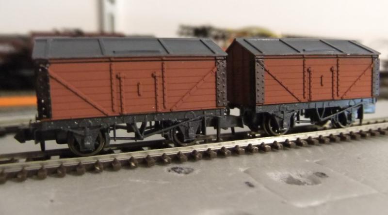

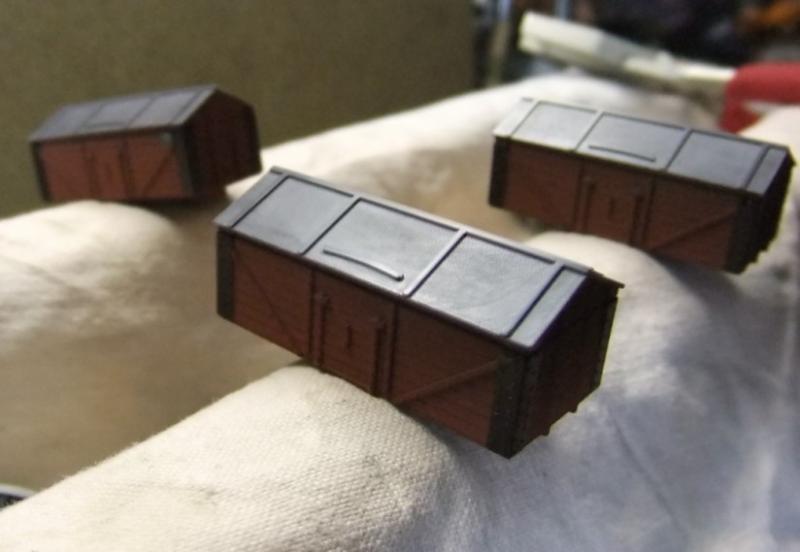

De stand van zaken is op dit moment:
2 karretjes zijn gereed.
(klik)
2 zijn geverfd en moeten na het drogen in elkaar gezet worden.
1 moet nog een likje bruine verf hebben en kan na het drogen in elkaar gezet worden.
(klik)
Bij het karretje links zie je een grijze vlek. Daar moet het nog bijgepunt worden.

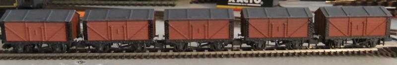

« Reactie #181 Gepost op: 29 April 2011, 18:07:52 »
De 5 karretjes zijn klaar:
(klik)
Alleen ga ik nu eerst een weekje weg, dus dan kunnen ze goed drogen.

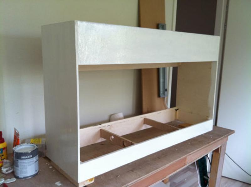

Na een bijzonder hectische zomer en wat tegenvallende voortgang op het diorama is de huidige stand als volgt:
Klikenschrik
Ik heb de oude bak in de prullenbak gegooid en ben overnieuw begonnen. Nu geen MDF maar lichter populieren multiplex.
De bak staat weer in de grondverf. Und jetzt?
Nu kan ik het 1:148 bijltje er bij neergooien of er nog een flinke snok aan geven. Natuurlijk kiezen we voor het laatste.
