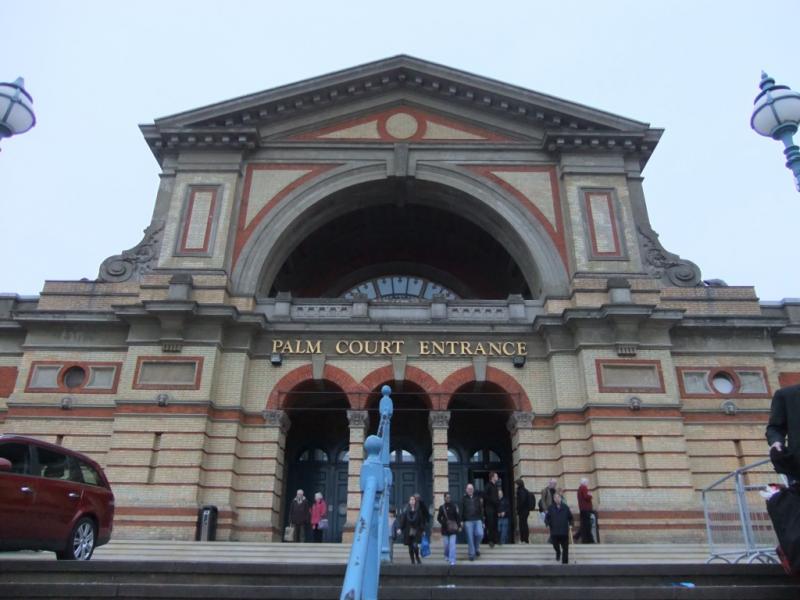

Nee, die had ik bij me en kwam weer goed van pas. Het Alexandra Palace is trouwens niet zomaar een snoepwinkel, maar meer een heus snoeppaleis. Hier gingen we het gebouw binnen:
Het ligt op een heuvel en eromheen ligt eerst een park en daarna de stad. Als je op het terras achter je glas bier zit en over of om je pint bier heen kijkt, dan heb je een gigantisch uitzicht over de stad. Dat plezier hebben we ons trouwens niet laten ontgaan, want het is ook nog best een aardige pub daar in het paleis, dubbel snoepen dus.

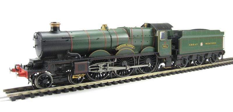

Wat denk je van een City of Truro met zwarte frames en een gratis set wagons? Het NRM stond daar toevallig met een stand en toen ik ernaar vroeg kreeg (nou ja) ik hem gelijk. En natuurlijk nog een paar dingen, 4 kitjes, een stel Bachmann karretjes en deze lok:
(Foto Hattons Liverpool)

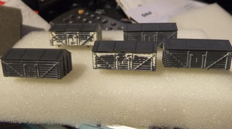

Nu nog even over de karretjes van het diorama. De allerlaatste verfrestjes in de "nooks and crannies" drukken mij op het gemoed en ik ga dit weekend een karretje in de remvloeistof doen om het eraf te weken. Nadeel van remvloeistof is, dat het soms plastic op kan lossen. Dat kan afhankelijk zijn van het soort plastic waarvan het object gemaakt is. In deze remvloeistof heb ik al eerder een lok gedaan en dat ging toen goed.
De test met de caustic soda/spiritus oplossing is aldus verlopen:
Bij 2 karretjes snel en 99% verwijderd. Waarschijnlijk was de primerlaag heel dun.
Bij 3 karretjes spartelt de taaie dikke witte primerlaag enorm tegen, ook na flink schrobben met de tandenborstel. Gebruik van de electrische tandenborstel werkt niet eens.
De oplossing is veilig voor plastic.
Bij een volgend object ga ik het zeker weer gebruiken.

Gisteren 2 karretjes in de DOT4 remvloeistof gedaan.
Zojuist gekeken en de karretjes zijn nog heel.
Er voorzichtig met de tandenborstel weer een klein beetje van de taaie primerlaag vanaf afgeschrobd.

Oei, van de schrik ben ik er gelijk heen gerend om te kijken of ze er nog in zitten. Serieus, want ik wil het wel een beetje in de gaten houden.
De twee karretjes heb ik eruit gehaald, schoongeborsteld en ze zijn nu zo goed als schoon. Deze week kijk ik nog even met een andere kijkprothese - ik heb nu alleen een bril op en de details in N zijn wel heel erg klein - en dan besluit ik
of ze er nog even in gaan
of ik pulk de laatste restjes met een speld weg.
Er zitten nu 2 andere karretjes in.
Tinnef is het zeker, Thijs, ik zou er geen slokje van hoeven, en ook niet van die caustic soda met spiritus. Daar zit dan wel alcohol in, maar dan toch liever maar iets van de North British Distillery.
