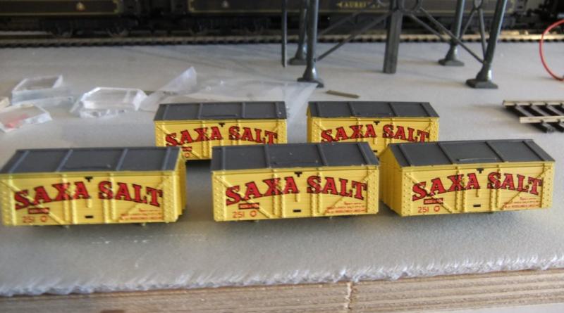

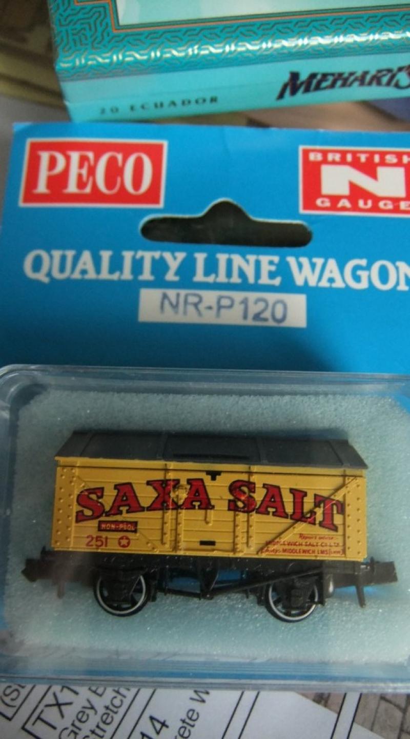

Zonde van die mooie zoutwagentjes.
Jammer dat die Schotten niet van die mooie Saxa Salt karretjes gebruikten, al zou de whiskey er een stuk zouter door smaken.
De zoutwagentjes moeten nu LGW grain wagons worden, dus de verf moet eraf.

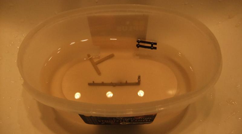

Eerst een oplossing maken met caustic soda en spiritus (van een Engels forum gehaald) en daar een paar stukjes plastic in doen:
Deksel erop, en dan blijft het 24 uur lang zo staan, om te kijken of het plastic misschien toch aangetast wordt.
Daarna de karretjes uit elkaar gehaald, de onderstellen hoeven immers niet opnieuw beschilderd te worden.
Dit zijn de schuldigen:

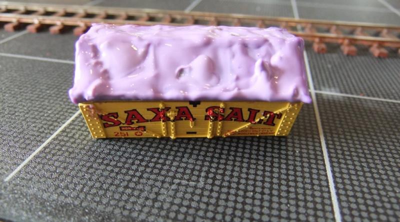

Eerst het dak ingesmeerd met Maskol:
Jemig, wat smeert dat moeilijk, het wordt gelijk rubber. Met een kwast ging het niet, met een cocktail stick ging het wat beter. Ik heb het maar een beetje extra dik gedaan voor de zekerheid.
Nadat het een paar uur later opgedroogd was heb ik het karretje in de caustic soda gedaan.
Zojuist even gekeken, het zit er nu een uur of 4 in, en er was nog weinig verschil te zien.
Maar nadat ik een ander bakje met water met afwasmiddel gepakt had kon ik zowaar de helft van de verf en de stickers er zonder problemen met een tandenborstel vanaf wrijven.
Nu laat ik hem tot morgenochtend verder weken.
