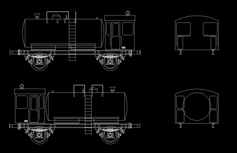

Zo even een update.
Nu ik de tekening heb kon ik het natuurlijk niet maken om het model maar op het oog te maken. ;) Dus ik ben dit weekend aan het meten en tekenen geweest en dit is het voorlopige resultaat
Pfffffff :P

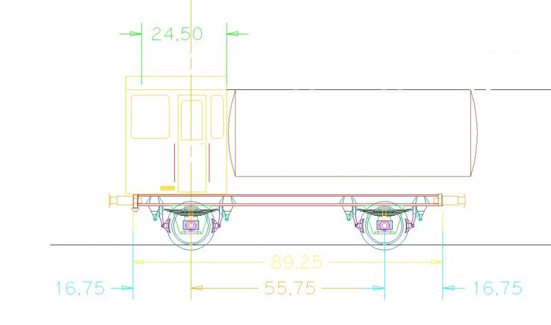

Duidelijke tekening.
Maar heb je ook wat maten zodat ik na een afdruk de hoofdmaten kan herleiden?
Bv radstand, keteldiameter en hoofdafmetingen van het huisje
zie ze graag
groet jandcargo

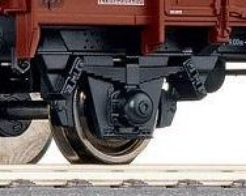

Nieuwe ontwikkelingen.
Met een "kennis" zat ik, aan de telefoon, wat te mijmeren over de sproeiwagen.
kennis. Welke onderstel ga je gebruiken?
ikke.     Bouwen we zelf.
kennis. Welke onderstellen gebruiken ze bij de NS?
ikke.     Wat er voorhanden is lijk me.
kennis. Dat denk ik niet, wat is de radstand.
ikke.     55,75mm hoezo?

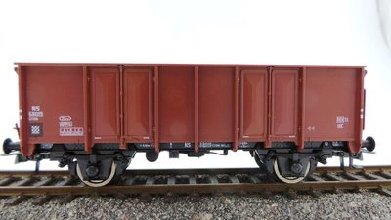

kennis. Stilte....Ben ff aan het meten...stilte.....Dan heb je een Roco 66290 kolenbak nodig, klonk het plots door de telefoon, die heeft de juiste radstand.
Bij Seinarm staat het "standaardwerk" over het kolen vervoer in Nederland. Daar vinden we de GTO, E
draagvermogen: 29 ton,
l.o.b.: 9000 mm, in H0 103,44 mm
radstand: 4850 mm in H0 55,75 mm
bouwjaar: 1954 - 1959   gebouwd door Lindner en Werkspoor
nummers NS: 67001 - 69600
Omdat er zoveel van gebouwd zijn konden ze er wel 5 missen voor de sproeiwagens.
"Kennis" is waarschijnlijk zeer gehecht aan zijn Roco, want hij bood hem niet ter verkoop aan, wat niet zo'n probleem is want hij zit niet meer in het assortiment van Roco. :o
Wat een toeval, komt Roco in 2015 in week 42 met een Franse uitvoering No: 56281.
Zelf maar een tweedehandsje laten opsturen voor 13 euro
Deze is van mij.
Pfff kom ik daar goed weg. Het onderstel was toch wel een hoofdpijn dossier met name de aspotten en het veerwerk. Kan ik mij concentreren op de opbouw.

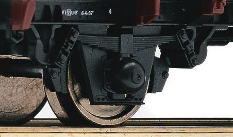

Ik ga dus gebruikmaken van een Roco 66290 maar een bietenwagen 66950 kan ook. De Franse wagen kan ook maar de ophaning is niet conform van het orgineel
Nederlands
Op z'n Frans
Op zoek dan maar naar zo'n kolen- of bieten bak
