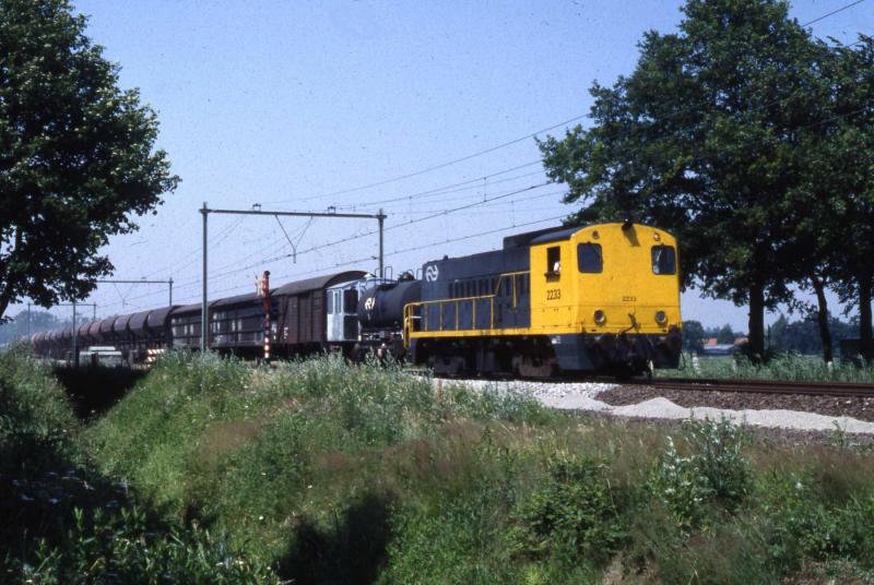

Al eens in draadje 19Toen geplaatst en ook te vinden in het 2200/2400 boek van Sicco en Davy, maar de dia past ook in dit draadje. Een sproeiwagen in de buurtgoederentrein Boxtel - Eindhoven met wagens van Veghel, getrokken door de 2233 op 09 juli 1982.
Groet, Frank

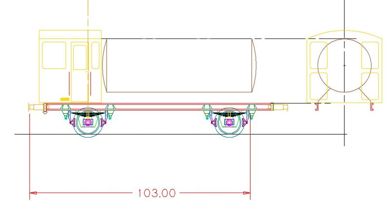

We weten nu iets meer, de sproeiwagen is getekend door de heer Bruijns en ik heb inmiddels door een anonieme gunner de tekening van de heer Bruijns mogen ontvangen, plus een groot aantal "skerpe" foto's (y), weliswaar een stuklijst, maar er staan ook een paar afmetingen bij en alles is op schaal. Nu dus maar ff aan het omrekenen. Bedankt B. te ?

Da's wel de bedoeling, met wat gegoten resin onderdelen, set buffers, setje wielen, transfers, Evergreen strips een bouwbeschrijving en een doosje.
@spoorzeven bedankt voor de foto, hier zien we de sproeiwagen in zijn originele aflever kleur, met grijze cabine.

Ik ken het probleem, helaas kan ik op dit moment geen prijsopgave maken. A, Ik weet nog niet welke onderdelen ik nog moet gaan inkopen dan wel zelf ontwerpen. B. Hoe meer bestellingen hoe groter de vreugde van een lagere prijs. Maar als je alvast 35 euro niet opzuipt heb je al een leuk begin ;)
Net een 1,5 m² polystyreen van 0,5 mm opgehaald, voor de prijs van 2 Evergreen zakjes (y)
In vergelijking met het orgineel is mijn onderstel te lang
9000mm /87=103 mm en een beetje in H0, aan bovenstaande tekening kunnen jullie zien hoeveel mijn schatting er naast zat.
Weark aan de winkel dus
