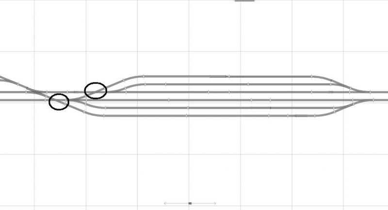

« Reactie #15 Gepost op: 09 November 2010, 13:08:50 »
Beste Maarten, waar reageer je nu op?
maartens
  • Berichten: 222
  • Austria Express by Night
Re:Keerlus, maar dan anders. Gaat dit lukken?
« Reactie #16 Gepost op: 09 November 2010, 13:08:57 »
Hebben we het over je keerlussenprobleem? Of over de lastige verkrijgbaarheid van Geoline kruisingen?
Hmmm... het is een keerlusprobleem geworden omdat de kruisingen niet verkrijgbaar blijken....  ;)
« Reactie #17 Gepost op: 09 November 2010, 13:12:17 »
Onzin. Ook met kruisingen heb je een kortsluiting probleem.
Zet nou gewoon eens even rode puntjes aan een kant van je rails en doe dat op al je baanvakken, bijvoorbeeld in de rijrichting gezien aan de rechterkant. Kijk hoe je dan uitkomt.
Wanneer je in het midden van je hondebot de sporen met elkaar verbindt, dan heb je een kortsluiting gecreeerd. Of je nu kruisingen of wissels gebruikt, dat maakt niet uit.
« Reactie #18 Gepost op: 09 November 2010, 13:12:28 »
Ja, en? Keerlussen doen hun werk geheel automatisch, daar hoef je niet meer bij hoor.
Ja dat is wel zo, maar ik graag mijn rails af te toe poetsen en ontspoorde treintjes weer op de rails zetten, of gestrande traintjes een duwtje geven....
en anders moet ik eerst de hele berg demonteren.
Waarom gebruik je niet gewoon de engelse wissels ipv de gewone kruisingen?
Dat geeft kortsluiting. Of ik zou deze hele engels wissel moeten gaan isoleren en er voor zorgen dat de wissel alleen in de rechtuitstand bereden wordt, hetgeen mij niet te doen lijkt.
« Reactie #19 Gepost op: 09 November 2010, 13:14:28 »
Zeker weten van niet. Mits uiteraard deze geisoleerd zijn. In mijn oude N-spoorbaan had ik ook dergelijke kruisingen verwerkt.
Roco wil (is mij verteld) de kruisingen zelfs uitvoeren die je kunt polarisen.
« Reactie #20 Gepost op: 09 November 2010, 13:19:42 »
Heb je dit al geprobeerd? Dan weer verder praten.
« Reactie #21 Gepost op: 09 November 2010, 13:23:37 »
beste Gerard, ik weet niet goed wat je bedoeld.
« Reactie #22 Gepost op: 09 November 2010, 13:24:01 »
Ik zat er nog even over na te denken en misschien snap ik wel wat je bedoelt (en je leverancier).
Tijdens het leggen en aansluiten van de rails gaat het misschien nog wel goed, maar zodra je eerste loc er overheen rijdt is niet te voorkomen dat (bijvoorbeeld) het voorste draaistel op een stuk rails staat dat andersom gepolariseerd is dan dat waar het achterste draaistel op staat. En dan heb je, via het inwendige van de loc een..., een..., een...?
KORTSLUITING  ::)
Gerard
« Reactie #23 Gepost op: 09 November 2010, 13:24:32 »
Maarten(s)
Citaat van: Karst Drenth
Verder al je parallele sporen in je station gelijk polen. dus net doen of de lussen er niet aan zitten.
In de digitale wereld werkt dat nu eenmaal zo... Probeer het eens en zie dat het al je kruisings-, engeslman- en overloopwisselproblemen oplost.
Nogmaals een keerLUS is een LUS en niet twee parallele sporen. Je hebt alle voorwaarden om er een goed werkend geheel van te maken  ;D (y) ( namelijk die mooie verborgen LUSsen in je hondebot !  8) ;D

Re:keerlus, maar dan anders. Gaat dit lukken?
« Reactie #24 Gepost op: 09 November 2010, 13:25:28 »
Kieft, dat kan niet. Een Geoline engelsman is GEEN kruising. Er is geen situatie waarin je in beide richtingen rechtdoor kunt rijden.
Sorry, :-[ ben niet bekent met de Geoline serie. Rijdt zelf nl. N en daar zijn ze wel te krijgen.
Ben het wel eens dat je dan kwa keerlus een ander verhaal zou kunnen krijgen.
Sluit me aan bij de tip van Karst. Als je op deze wijze werkt heb je en geen problemen en het blijft helder ook voor jezelf.
« Laatst bewerkt op: 09 November 2010, 13:27:27 door Kieft01 »
« Reactie #25 Gepost op: 09 November 2010, 13:26:14 »
« Reactie #26 Gepost op: 09 November 2010, 13:28:18 »
Geen enkel probleem...
Hoe is die situatie dan anders? Zie mijn post een paar terug? Dat lijkt ook het standpunt van Maarten te zijn, maar zonder uitleg van het tegendeel ben ik het hier niet mee eens.
Gerard
« Reactie #27 Gepost op: 09 November 2010, 13:31:37 »
Het wordt een beetje een spraakverwarring.
Even reageren op Gerard:
KORTSLUITING
Dan is er iets veranderd in de aflopen dertig jaar. In mijn N-baan had ik wel degelijk kruisingen liggen 'die verkeerd om' lagen. Zolang de hoekpunten van plastic zijn (en dat is/was de Roco rails) dan was er geen enkel probleem.
Herintreder sinds 2010
« Reactie #28 Gepost op: 09 November 2010, 13:32:43 »
Weet je, doe het gewoon op jouw manier. Wel graag verslag van je bouw blijven doen hier.
Gerard
« Reactie #29 Gepost op: 09 November 2010, 13:36:23 »
Nogmaals een keerLUS is een LUS en niet twee parallele sporen. Je hebt alle voorwaarden om er een goed werkend geheel van te maken    ( namelijk die mooie verborgen LUSsen in je hondebot !
Ik zou niet weten (ik geef toe dat ik nog een beginner ben in de digitale wereld, maar in mijn (analoog) werkte het wel) waarom ik niet een keerlus kan maken via een tegengesteld spoor. Zie het maar als een uitgetrokken keerlus.
Ik denk oprecht dat mijn ontwerp gaat werken (mits de kruisingen geisoleerd zijn (like they were in the past))
Ik vind het ook een erg mooi ontwerp...... ;)
